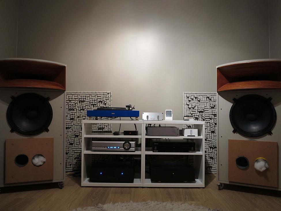

    Dette ser spennede ut! Gratulerer med nytt lytterom, jeg bygger nytt selv og skal ned og male litt mer nå. Hvilke akustikktiltak har du?

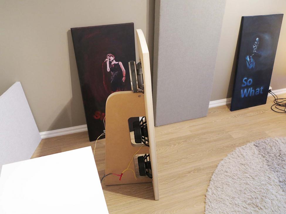

    Jeg har de to 2 meters BAM panelene mot 1 refleksjoner. Disse skal ut, fruen syns de er altfor tykke.
    Ellers har jeg de to DIY gråmalte vinkork kreasjonene som skal et eller annet sted.
    Jeg skal henge opp diverse malerier (lerret). Fruen er en habil hobby-maler. Har også tenkt å lage store bilder på sideveggene hvor 1 refleksjonene er med et en mix av isopor og Rockwool med stoff foran.
    Er egentlig litt villrede om hvordan jeg skal dempe rommet, kanskje jeg involverer et profft firma?

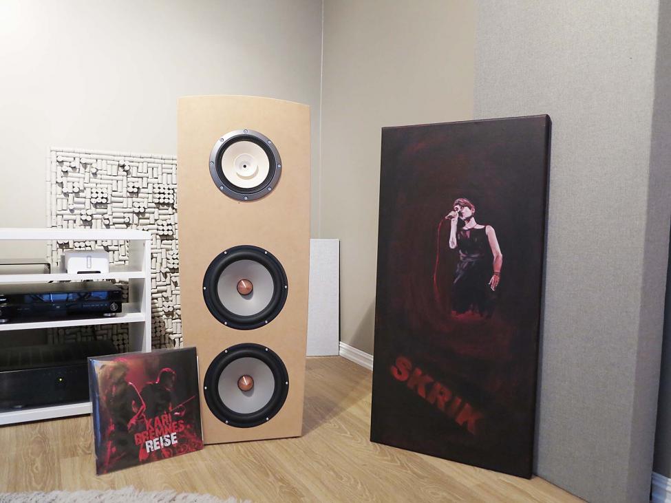

    De er ikke store, kun 110 cm på strømpelesten. 34,8 cm på det smaleste, 42,2 cm på det bredeste. Jeg retter takken, til Bakken, som freste en sen nattetime etter mine kludrerier. Nelson Pass har også, som vanlig, vært grei og svarer villig på epost. Jeg solgte B5 filteret mitt til en sentral-kamerat og angret som en hund. Fikk heldigvis tak i et brukt et fra Reno Hifi. Dynabel hadde tilbud på 10 tommerne og Nelson hadde erfaringen: What a Watt! | Stereophile.com
    Med tips fra Nelson og målemikken klar var alt ferdig tunet på 45 minutter. Det låter fantastisk bra.

    Stilig form på den, mye penere enn de gamle som ga meg litt båt-assosiasjoner. Låter vel kule det der?

    Dette tenderer til mobbing hifiguru ;-) De maritime OBne har mer slam, SEAS Excel OBne har mer dypbass (sjokkerende med så smal åpen baffel) og er mer hifi. Man kan ikke spille grisehøyt med dem men bevares, på et rom på 17m2 netto så er det mer enn høyt nok / for høyt.

    Lekre høyttalere HEL. Ser at du ikke har tommelen plassert midt i hånden!
    Det er nok Jan B som fortjener rosen. Jeg klusset en skisse mens Jan fullendte den i Photoshop og sendte den til CNC fresen. Skulle jeg freset buen rundt like fint måtte jeg ha holdt på en stund og lagd en lang senterjigg til overfresen samt pusset en hel masse.

    Fra spøk til alvor synes jeg du har fått en veldig trivelig bule. Jeg liker diffusoren din - fungerer den som intendert, eller var det bare en fin unnskyldning for å invitere til fest?

    Tror den fungerer. Det var tøft en periode, måtte jekke en 30-40 flasker rødvin pr weekend for å komme i mål ;)
