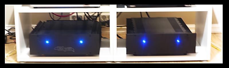

    Idag hentet jeg arvatageren til Primare A33.2 (2x120 Watt). Nemlig en Musical Innovation MI 9.1 SE Dual Mono. 2x 50 Watt klasse A. 2 x 500 VA trafoer. 4x47K uF lytter. Ingen feedback. Ingen kondensatorer i signalveien.
    Og rosinen i pølsa, spesialbestilt frontplate nøyaktig lik First Watt med unntak av inngraveringen:

    Hei HEL!
    Dette ble lekkert;)
    Mvh mw.k

    Gratulerer, HEL! ;)
    Vi venter spent på lytteinntrykk.
    Mvh Salty

    Skal bytte plass med First Watt.
    MI på Fostex fulltone og FW på 15" bass, så får vi se.

    Musical Innovation er virkelig flott, gratulerer :)

    Får vel tid til helgen til å bytte om. Hensikten er å vurdere klang, oppløsning og "smoothet" i MI selvfølgelig. Fikk tips av Sluket om det da han viste meg SLOBene som han fortalte han hadde drevet med 10 watt SIT til et relativt tinnitusaktig nivå. Jeg så Accufeis blokkenes led display blinket rundt 1 watt og det var høyt, tro meg. Skulle vært moro å se om en Tivoliradio kunne drive SLOBEne, eller hva? Film og legg ut på youtube.

    Nå har jeg byttet om:
    First Watt, 5 watt driver 15" bassen og Musical Innovation, 2x50 watt driver Fostex fulltonen.
    MI gjør ikke noe galt her nei, oppløst og fin slik godt konstruerte klasse A forsterkere låte. Jeg måtte dempe fulltonene 5-6 db ytterligere. Det er lite med tanke på at forholdet 5-50 watt er snudd. Når det er sagt så er gainforholdet på FW og MI diametralt motsatt. First Watt F2J trenger ikke så kraftig signal mens MI må drives for å hente ut alle kreftene. I og med at jeg kjører lettdrevent så har vel ikke det så mye å si?
    Merker også at bassen ikke går fullt så dypt og mangler litt tydelighet.

    Interessant, HEL!
    Kommer du til å forsøke omvendt - eller har du allerede forsøkt...?
