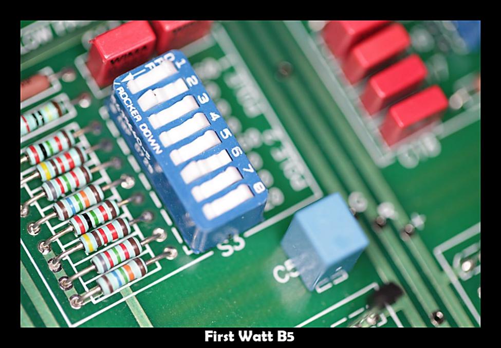

    Ikke plass
    Har fullframe kameraet hjemme nå. Blir sjelden brukt, ligger i skapet på kontoret. Med 100 mm macro og ringblits så smaker det fugl:

    Har koblet inn litt baffelstep og det fungerer alldeles utmerket. Det er alltid en psykoakkustisk-nyhetens-interesse-stolthets faktor når man får noe nytt, men tanken har slått meg at jeg kanskje skal avbestille Fostex diskantene til kr 13000,- og semipensjonere Fostex FE203En-S?

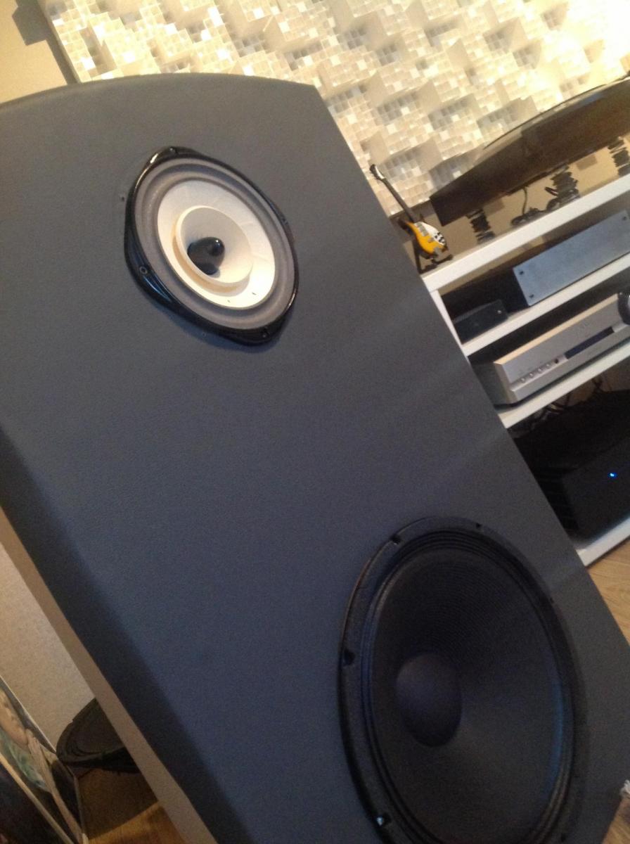

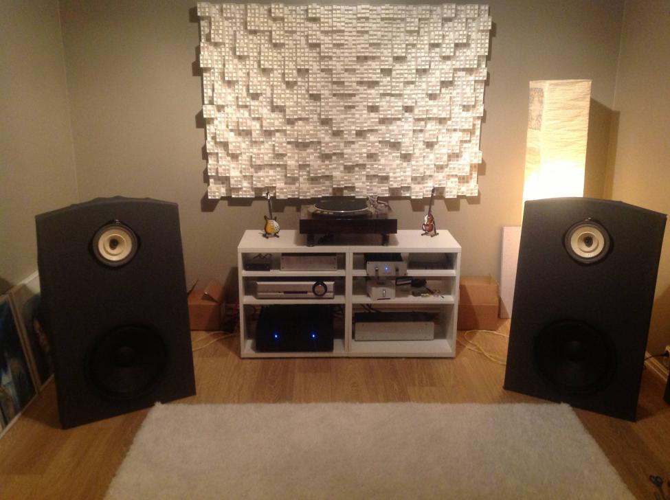

    Sånn ser det ut nå:
    Med 4 db baffelstep ved 1000hz i B5 filteret låter det veldig bra. Til og med fruen syns det låter fint nå.
