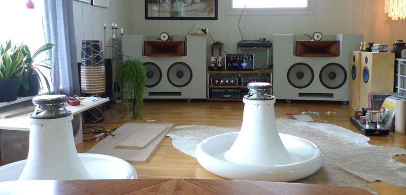

    Bygget meg nytt delefilter for anledningen.

    hva slags diskant er det du har oppå der nå ?

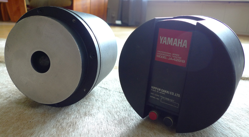

    Diskantene er byttet ut med disse.
    Yamaha diskanten virker bedre en Fostex ta500 forøvrig

    Forutsigbarhet er tilsynelatende ikke min styrke nei. Babler om ditt og datt mens jeg kjører med stø kurs i den retningen jeg ønsker at ting skal bli.
    Dete låter faktisk også som forventet på dette stadie. Videre fremdrift blir nok som vanlig basert på de to kriterier som jeg vektlegger mest. Lyttetretthet og kjedsomhet. Foreløpig har ingen av delene intruffet.

    ser veldig bra ut dette, har du link til de yamaha tweterne ?

    Interessant, antar yamaha 4281 er en vintage sak ? , du er etter hva jeg har skjønt i oppstart/justeringsfasen på disse , men hvor ser det som delefrekvens til disse kommer ?

    Yamaha er vintage ja, og sikkert ikke hyllevare - selv ikke på ebay. Synd, for disse er virkelig gode, men for all del, kunne sikker levd lykkelig med fostexene om ikke de ble solgt. Deler på ca 7700 nå, ikke sikker på at det blir sluttrsultatet overhode.
    Driver mest å justerer høydeplasseringen av mellomtone. Syntes det låt litt innestengt på lavt volum. Har hevet dem ca 4 cm fra opprinnelig plassering og lydbildet åpner seg betraktlig. Drev slikt med rass også en god stund før jeg følte at den satt så dette er ikke uventet. Tror nok at sluttresultatet her kommer til å bli bedre en rass og fe 203. For ordens skyld, fe203 og rass er vanvittig bra. Koster mindre en trehorna og da kommer driver i tillegg. Hadde jeg hatt 203 liggende hadde jeg uten tvil skaffet meg rass og bygget godlyd for budsjettpenger. Kanskje vente på at folk selger unna 203 og få meg 8 stk for så å gå for nytt surroundanlegg i tvstua?

    Etter noen timers skruing, litt måling og masse banning så startet det å løsne virkelig!
    nå føler jeg absolutt at jeg har kommet et kvantesprang videre i å få dette fra å spille til å flyte uhildret.
    Kølsvart bakgrunn, silkemykt og slemt på samme tid, bortimot like stort lydbilde som med rass, men mer smekk.
    Selv på åtte meters avstand så smeller det i brystkassa når skarptromma går. Yamahaen flyter og er som silke, trodde ikke jeg skulle si det, men det er forskjell på gode diskanter, virkelig stoooor forskjell..
    Mellomtonehorna har ingen hornhonk eller ressonanse som jeg kan oppdage. Gpa og 4003 spiller med en smekk og flyt som gjør dette virkelig morro må sies.

    Jobbet med høydejustering, vinkler og nivå.
    Dette speller virkelig bæltøft allerede og bedre skal det bli. Må bare få spillt litt musikk imellom slagene og kose meg litt før jeg går et steg videre
