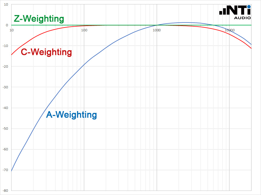

    Meningsløst å referere til lydtrykksmålinger uten å angi vektingen; A, B eller Z (zero).

    Skjønner ikke at det har noe å si her så lenge man sammenlikner lik vekting.
    Vis vedlegget 952420
    Vel, de fleste målingene på sentralen fra REW og lignende er jo uten vekting siden vi forsøker å måle fullfrekvent. A vekting er dog laget for å reflektere bedre flercher munson kurvene (hva vi hører), så det har klart en poeng med seg når det gjelder støy og forvrengning. Så vidt jeg vet er vel C vekting en mellomting.
