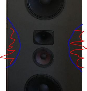

    lik dimensjon hele veien er ikke noe særlig for polarresponsen.
    ville prøvd noe ala dette senere
    Vis vedlegget 480884
    Har forresten anskaffet et par større Seos waveguides som skal prøves så blir litt saging igjen snart. Limer filt på midtpartiet også. "old tricks"
    Polarrespons? Både høyttalerne og jeg er bipolare så her er det kjemi altså! :cool:
