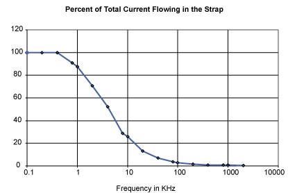

    Ja, vi lar RF ligge og starter på dc. Hvor går strømmen som signalet driver frem? I en coax går det i senterlederen med retur i skjerm og i alle andre forbindelser som måtte ligge i parallell til skjerm (minste motstands vei). Siden skjerm er jordet så er det som regel flere jordforbindelser mellom to komponenter. Ved 3 khz begynner skjermstrømmen å dominere. Ved 10 khz går omtrent all strøm i skjerm pga at dette utgjør minste impedans for signalet. Dette er bare klassisk Maxwell.
    Om du er mere fortrolig med print:
    ssss
    ggggggggggg
    S er signalveien i ett print sett fra siden. G er jordpotensialet (retur). Ved dc går retur i hele g sitt tverrsnitt. Ved 10 khz går retur bare rett under s lederen.
    Tilsvarende problemstillinger finnes det flere av innen audiokabling, og det er relevant. Midt i audioområdet som det er, skifter strømveiene. Dette er også en del av betegnelsen "signalintegritet" som har vært opp her tidligere ;-)
    Man kan altså ikke påstå at dette ikke har relevans uten å ha en forståelse for dette fenomenet.
    Prinsippet er riktig, men det vil være en gradvis overgang i et bredt frekvensspekter. Det er ikke noen på/av-effekt ved f eks 10 kHz. Hvor overgangen skjer kommer an på geometrien. I eksemplet nedenfor skjer det gradvis fra ca 1 kHz til 100 kHz (jordplan på kretskort). Hvor fikk du det tallet 10 kHz fra?

    Sitat fra den linken din:
    In the example in Figure 2, the frequency at which the resistance and the inductive reactance are equal is about 5 kHz. The exact cut-off frequency will depend on the materials and the geometry of the path. However, for most practical circuit configurations, the path of least impedance will be the path of least resistance at kilohertz frequencies and lower. It will be the path of least inductance at megahertz frequencies and higher.
    Men "so what" må vel være å ha lavest mulig seriemotstand på coax-skjermer, slik at de tar mest mulig av strømmen fra lavest mulig frekvens. Det er sikkert for kompliserte greier til at kabelkrabatene kan bruke det i reklamen sin. Koster ikke stort heller.
    Ja, coax prinsippet bygger jo på at felter fra strøm i senterleder utlignes av samme strøm motsatt rettet i skjerm. Da blir man mest imun mot støy sier vell emc bibelen (om selve tverrsnittsendringen er merkbar i en signalkabel aner jeg ikke).
