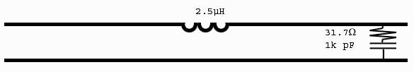

    Jeg tar spørsmålet seriøst nå, Roysen, bare så det er klart. Problemet er additiv effekt, dvs effekten som kobling x får til, sammenlignet med standardnivået y. Det er tydeligvis så fint lite man faktisk er i stand til å få til, sammenlignet med standardnivået, at produsenter av kabler i høyeste prisskikt nå har måttet se seg nødt til å rent ut manipulere hva som går til høyttalerne, for å kunne vise til forskjeller.
    Bor man derimot ved en støykilde, eller har komponenter som er spesielt støysårbare, kan saken stille seg annerledes. Jeg hører min GSM-telefon slå inn på min rørforsterker, men det er ikke kabelen den slår inn på; og andre kan bruke sine PUer og Step-Ups som enkle radiomottakere om de vil. Men i forhold til hva dagens ht-kabler er standardisert til, er det vanskelig å skulle smitte signalet de er ment å bære i merkbar utstrekning.
    Så spørs det om man likevel ønsker å helgardere, fordi man er spesielt sensitiv.

    Vis vedlegget 186377
    Tja, det trenger ikke være på nivå med innstrålt støy ala fra mobiltelefon for at det skal være hørbart. Dersom det er kabelen mellom CD-spiller og preamp som får innstrålt støy vil jo støyen forsterkes av effektforsterkeren etterpå også.
    Roysen
    V
    vredensgnag
    Roysen
    Men er det realistisk at maskeringen er så sterk at man ved fjerning av samme opplever økning i SPL på perkusjon? Der har vi vel å gjøre med energimengder i utgangspunktet som allerede er tilnærmet i taket.
    Da ville det nok vært mer å hente i form av eliminering av gråere bakgrunn pga innstråling, og at dette går ut over duse partier i musikken, kanskje med kun ett instrument i en veldig tyst passasje.
