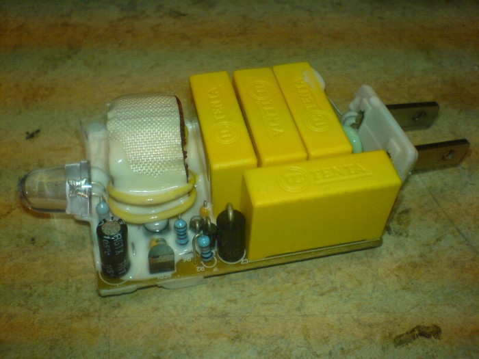

    Hva synes dere om denne da? En plausibel forklaring på dette kunne vært av interesse.

    -Asbjørn påpekte at denne blinkegreia ligger i parallell med lasten og fjerner common-mode støy. Altså blir pkt 1 bedre.
    -Før har vi sett på en komponent (tror det var nordost) som laget litt harmonisk tilpasset strøm. Altså bedre pkt 2.
    -Gode nettkabeler kan løse pkt 3.
    -Audiofile sikringer løser ingen av disse.

    Fire store kondensatorer og en spole, ser ut som et CLC-filter. Det er også minst en mindre kondensator bak de store, sannsynligvis for å gjøre filterkretsen effektiv over et bredere frekvensbånd. Småelektronikken driver lysdioden, og energien til den kommer nok fra de to ekstra vindingene på spolen. Jeg er litt overrasket over den spolen, for den burde vært i serie med strømtrekket til apparatet i et CLC-filter. Kanskje dette er satt opp som en tunet svingekrets for å ta ned bestemte frekvenser, eksempelvis fra lysrør og lignende? Men det der ser absolutt ut som et strømfilter.

    Klart at strømfilter kan hjelpe i enkelte anlegg følsomme for sånt, men å konvertere støy til lys!!! Hvorfor?
    Er det bare for å vise at den virker. Man kunne jo med fordel brent av effekten i en motstand.
    Det er kanskje enklere å "høre" effekten av den dersom man ser den samtidig...
