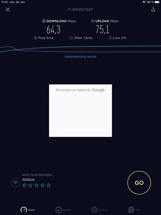

    Nå skal jeg ikke gjøre dette til data-/TV-tråd, men siden andre sikkert har bedre greie på dette spør jeg likevel. Og så kan jo de som har greie på det svare og de som bare gjetter ... :
    Vi har ADSL-bånd, 20/2, hastigheten er innenfor men i nedre del av hva som skal leveres (12-26). Har tidligere brukt Apple TV som har fungert greit nok på en vanlig LED-TV fra 2010. Den ny TV-en (100hz, 4K) gir helt elendig bilde på streaming via innebygd smartenhet. Jeg antar at dette skyldes at det nå skal lastet ned dobbelt så mange bilder (100 hz mot tidligere 50 hz) og at skjermen har høyere oppløsning, mer info/data per bilde. Så antar jeg videre, uten at jeg har greie på dette, at tidligere var internettlinjen akkurat god nok til å serve Apple TV uten komprimering, mens bildet nå prosesseres i TV-en og derfor blir elendig.
    Vi kan ikke få kjappere linje av Telenor, så jeg undersøker hva som kan gjøres innenfor det vi har.
    Så til spørsmålene:
    - Er det mulig at ruteren gir problemer, det vil si at det er den som bremser?
    - Er det gitt at det linjen inn som er for dårlig? Dette kan jeg selvsagt sjekke ved å koble TV-en til modemet med kabel, men TV-en er stor og vil helst slippe å flytte den fra etasje til etasje.
    - Dersom TV-en har kontakt med ruteren, gir den da full hastighet frem til den mister kontakten, eller er det slik at den kan kjøre mer data igjennom med gode senderforhold enn dårlige? Ruteren står nå på øverste plan, TV-en på nederste, diagonalt i huset. Vanskelig å kable imellom uten mye styr.
    - Kan ruteren våre dårlig fordi den er gammel? ZyXEL P-2812

    ^ Forstår jeg deg slik at du kjører signalet trådløst fra ruter til TV?
    I såfall ligger nok årsaken der.
    Skal være den første til å skyte inn at jeg har begrenset kunnskap på området, men jeg var i dialog med Multirom rundt dette med å streame trådløst når jeg kjøpte Naim´n. Fikk klar beskjed da om at den Canal Digital ruteren jeg har neppe ville fikse det med godt resultat. Fikk noen anbefalinger om alternative, bedre rutere - men slapp å bekymre meg når resultatet ble at jeg kunne kable.

    Tja, ingen super ekspert, men jeg stikker likevel hodet frem, Netflix i 4K tar beslag på 15,6mbps og Apple TV 4K tester linja før den lar kunden streame 4K, og linja må greie 25mbps. Linja du har gir ikke så mye spillerom heller. En router sender normalt signaler bortover og nedover så router står sannsynligvis ok plassert. Helt sikkert flere som kommer med mer info utover dagen:)
    BeetleBug
    30.06.2009
    7.088
    14.774
    Sørlandet
    En enkel Speedtest med telefonen din påkoblet wifi vil avsløre om det er forskjeller fra oppe og nede i huset. Prøv det. Deretter kan dere vurdere 4G modem da teoretisk hastighet på 4G er langt høyere en det dere har på fiber i dag: https://www.online.no/dekning/verdens-raskeste-mobilnett Den samme speedtesten med telefonen påkoblet 4G vil avsløre dette.
    -BB-

    Enig med ptb, er avstanden stor mellom router og TV synker overføringskapasiteten betraktelig, til info krever "vanlig" HD sending ca. 5-6 mbps.

    Takk for supre innspill så langt.
    Skal kjøre testene dere nevner. Vurderer å bytte til annen leverandør, Nexgentel sier de kan levere 30.
    Videre har jeg en del telefonuttak i huset. I og med at modemet er koblet inn i huset til et telefonuttak, er det mulig/enkelt å videresende data til andre telefonuttak? Kanskje dumt sprøsmål. I så fall ville jeg hatt en mulighet for å få kablet TV-en og slippe trådløst. Alternativet er bedre ruter som BeetleBug nevner.

    For å avslutte TV-kapittelet: Siden Telenor er så trege med å sende ny ruter har jeg kjørt AppleTV med TV kun som skjerm. Blir helt fint bilde. Da er saken egentlig løst; det er signaloverføringen fra ruter til TV som er utfordringen. Og løsningen på dette har jeg fått gode tips om, ny ruter og/eller signalforsterker. Takk til de som bidro med råd.
    Stod over farvekalibreringen i den tro at dette skal jeg fikse selv. Litt testing på egenhånd gjør meg optimistisk, dette skal være mulig å få til på gamlemåten.
