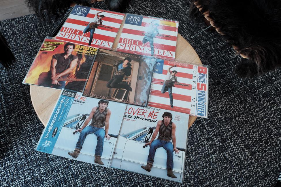

    Hmmm ... Man har ikke full oversikt: Fire på bordet for fotografering, én stod igjen i remaster-boksen. Neimen fant jeg ikke et sjette eksemplar i hylla også. På bordet: Filipinsk utgivelse, to japan-press, og engelsk eller hollandsk (har visst begge).
    Vi skal kjøre et par sammenligninger på snarlig treff, men må nok si at når det gjelder The River så tror jeg at remasteren er uslåelig. Mer kropp og kjøtt på disse nyutgivelsene og det har The River godt av.

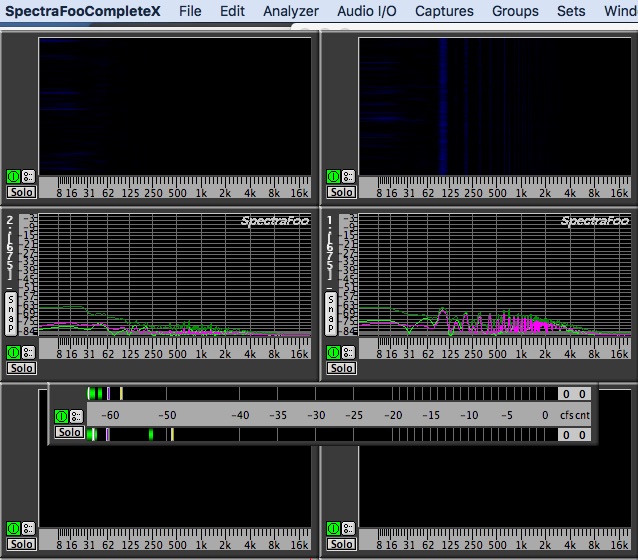

    Støy og brum fra platespiller…
    Har gått med en ledningsstump og sjekket kontaktpunkter for å få ned støyen; det var blitt vanvittig etter at jeg skiftet fra XLR til RCA på VPI-en. Det ble da en viss løsning på det-
    Uten noen jordingsforbindelse til RIAA er helvete løs:
    Menubar_and_Digital_Level_Meters_-__675__FW_1___675__FW_2_and_Spectragram___675__FW_3_and_Spectr.jpg
    Men én ledning fra lager på spiller til jord på RIAA:
    Med to ledninger fra lager på spiller til jord på RIAA:
    Litt usikker på den forbedringen fra 1 til 2 ledninger mellom de samme to punkta?
    Jording fra junctionbox på VPI-en til RIAA var uten effekt.
    Hvordan går det med deg?
    Tillegg: Bare legge til at også skifte av kabel mellom spiller og RIAA gjorde en liten forskjell i støy.

    jording av lager har jeg sagt hele tiden er dritviktig

    fra 1 til 2 jordinger økte kvadratet og om du ser på jordingen som et rør der du dumper støy er det iofs logisk å øke kapasiteten på røret :D
    Takker for den; jeg burde ha visst på basis av den praktiske utøvelse jeg bedrev. La merke til at det var forskjell på ledningene. Startet ut med en anorektisk sak, men la merke til at en ledning med større tverrsnitt gjorde større utslag. Det var også noe av bakgrunnen for at jeg testet ut med to ledninger. Men den naturlige konklusjon unnslapp meg. Det betyr at en bør starte ut med heftige tverrsnitt.
    De to (de feite brukes):

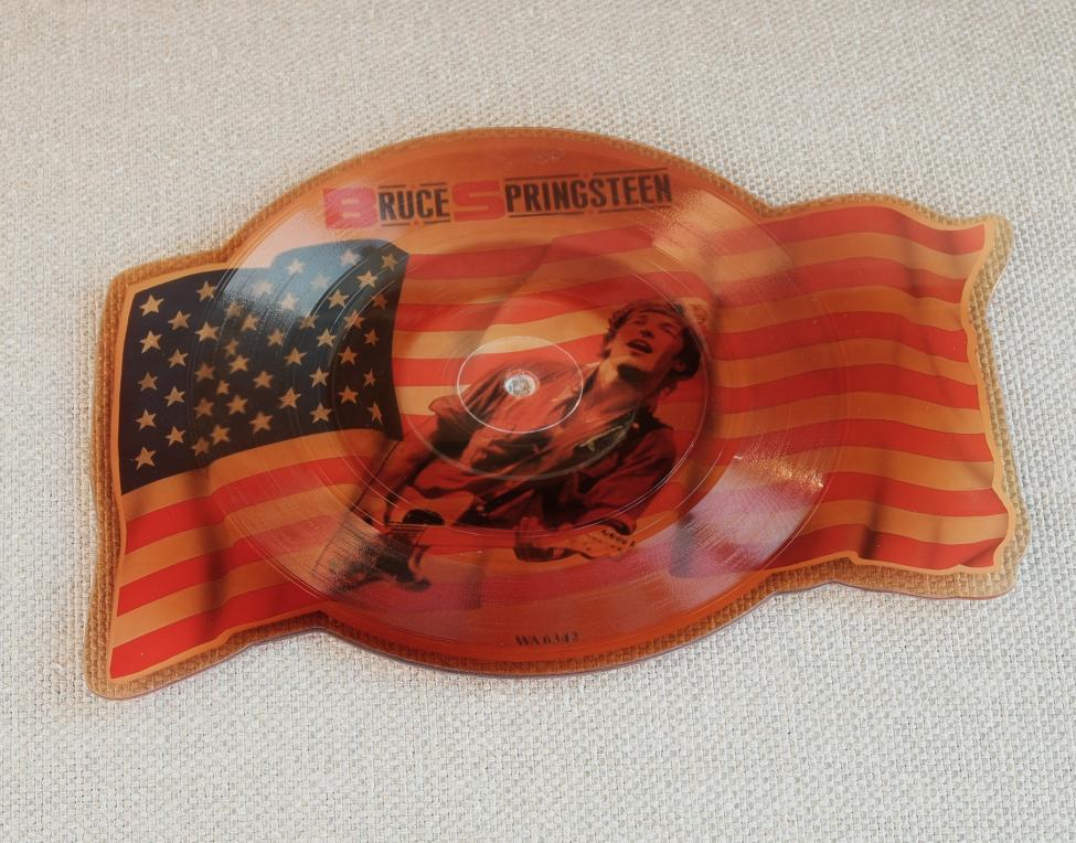

    Forstår ikke hvorfor bildene kommer to ganger. Legger ut på nøyaktig samme vis som før.
    Vi går videre til billedplater.

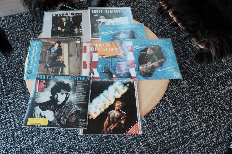

    Utrolig fine synes jeg.
    Den med motorsykkelen er selvsagt ikke en offisiell utgivelse, det er et eller annet intervju utgitt av gudene vet hvem.
