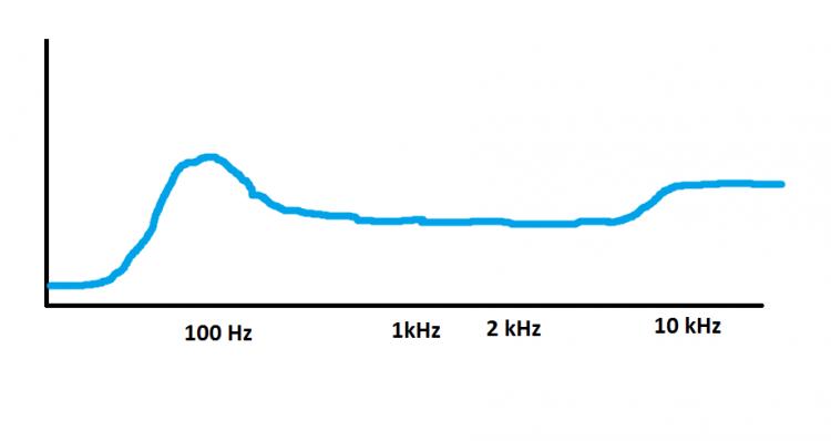

    I og med at mitt planlagte besøk hos Lyric 06.04 ikke ble noe av - det var stengt, så snudde jeg nesen hjemover - men på vei stakk jeg innom HiFi-klubben i Oslo sentrum og fikk et møte med Denon AH-D600.
    Hørte ikke så mye, i og med at den åpenbart ikke var en kandidat for meg, men mine opplevelser er som følger:
    Litt "booming" bass - litt a lá Grado i forskjellige varianter, det føles imidlertid som om den mangler dyp bass samt generell kontroll i bassen. Svak på mellomtonen. Ganske bra diskant. Dog litt flatt og livløst all over. Dette er inntrykk mens jeg hørte den rett ut av hodetelefonutgang på Denon CD-spiller RCD-M37. Hodetelefonen ble litt bedre når vi gikk over til en bedre forsterker, som ikke var en dedikert hodetelefonforsterker - men hodetelefonutgangen på en integrert forsterker. Det er nok ikke ideelle forhold for hodetelefonen, men jeg tror nok ikke dette ville vært et alternativ for meg.
    Som et forsøk skal jeg nå tegne et frequency response kurve som er slik jeg tror hodetelefonen er, så finner jeg ut hva den reelle er og limer det inn etterpå. (Har selvfølgelig ikke tittet på sistnevnte før førstnevnte er tegnet).
    Tenkt/hørt kurve:
    Vis vedlegget 192727
    Reell kurve:
    Vis vedlegget 192690
    Og som vi kan se av denne lille øvelse så bommer jeg ganske kraftig - eller så er det jeg som ikke klarer å omsette mine lytteerfaringer i frekvenskurve på en riktig måte. En eller annen form for bom er der ihvertfall, hehe :)
    Jeg har skrevet det en del ganger før gjennom flere år, men jeg skal gjenta det igjen:
