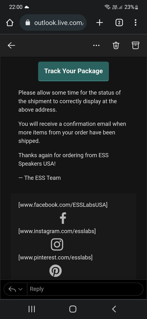

    Jeg fikk 34dollar i frakt fra ESS til Jetcarrier. Nå gjenstår det å se hva det koster med Jetcarrier, men det er nok ikke 220dollar (som angitt fra ESS til Norge).

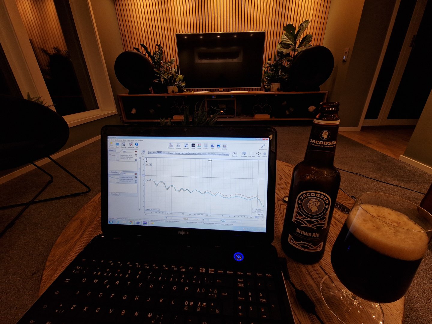

    Skal ikke se seg blind på frekvenskurver, sa folk! Men sånn ser det nå engang ut her per nå - en med nesten 15db fall til bruk på Rammstein, en med 8-9db til det andre. For det finnes bare to typer musikk 😆
    Hadde nemlig et par rutinerte ører innom i dag - etter full slakt og overhøvling så måtte det jo tweakes og nilyttes. Låter fortsatt såpass dårlig at båtpromille er obligatorisk, men det er billigere enn beryllium. Ihvertfall en stund.
    Jeg må/ønsker å bytte ut toppen på sikt til noe annet, det er vedtatt og opplest.
    Nytt (eller rettere sagt første) akustikktiltak også, ekstremt fornøyd, faktisk. Dempet skranglinga i kabinettet til sub-forsterkeren. PA-greier, ass...

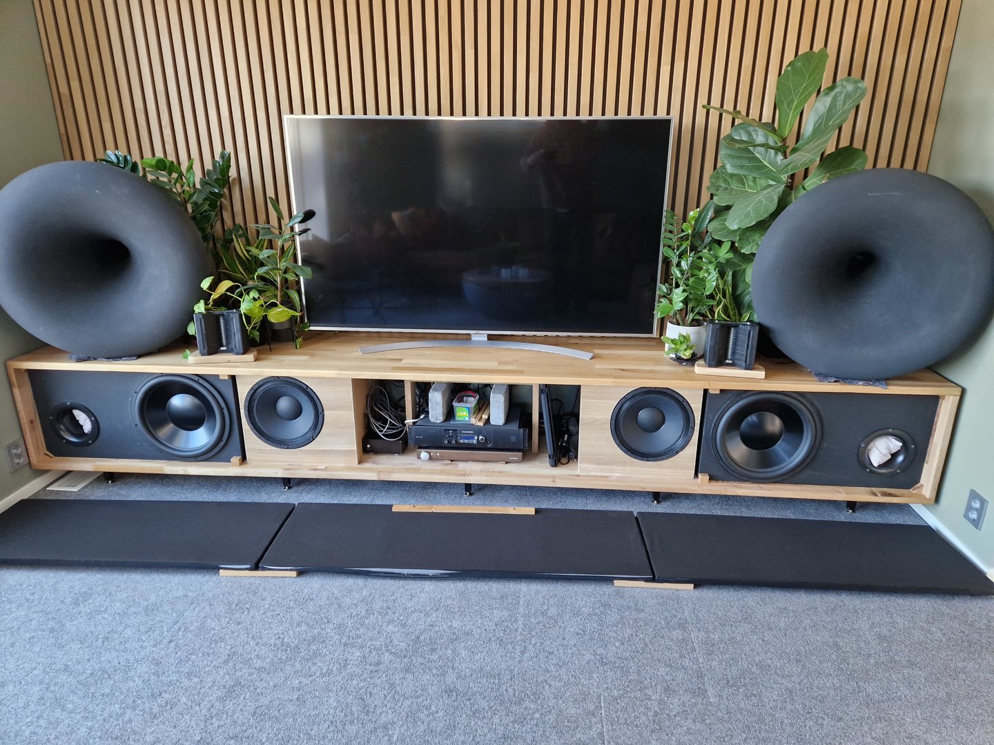

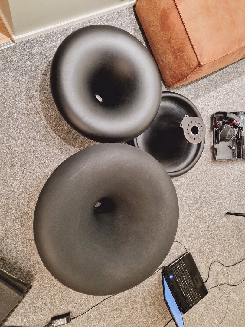

    Vært en tur i Drøbak, hentet et par gamle kjenninger og fikk samtidig god kaffe og muligheten til å høre litt på et oppsett jeg har fulgt, og hørt mye bra om. Takk til LMC, for et oppsett!! Nedturen når man kom hjem til eget ble formidabel...
    Uansett - et par JLMC 270 ble med hjem, hatt et par tidligere og de har noen kvaliteter.

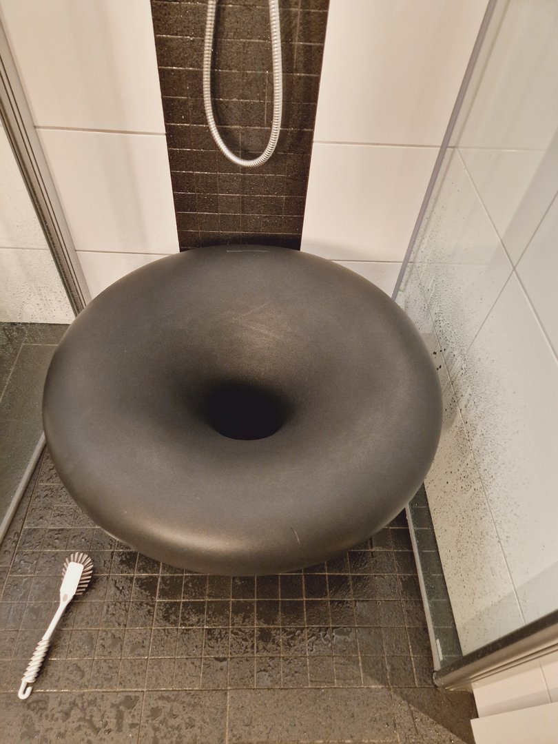

    Alle som har hatt nextel coating vet at det er et hælv@#€€ å holde rent fra dyr og vaskekluter og alt som kommer borti. Kan egentlig bare gjøres rent i dusjen!
    Ved siden av 350 ser man hvor stor forskjell 10-12 cm utgjør 🤭
    De er oppe og spiller, med mine JBL2450 så deler jeg så lavt som mulig - foreløpig på 2500hz og 500hz nedover. Umiddelbart låter det større med mer pondus enn 350. Damene får litt mer fylde på rett plass!
    Jeg rå-målte hornene og driverene uten filter og beskyttelseskondis. Rød er 350, grønn er 270. Det er litt grums på 1500-2000hz med 270 - noen teorier om årsak? Samme driver, samme avstander osv. Kan det være annen halsvinkel i hornet som skaper det?

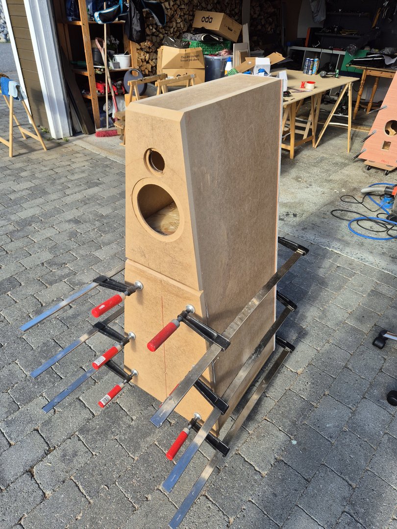

    14 måneder senere...

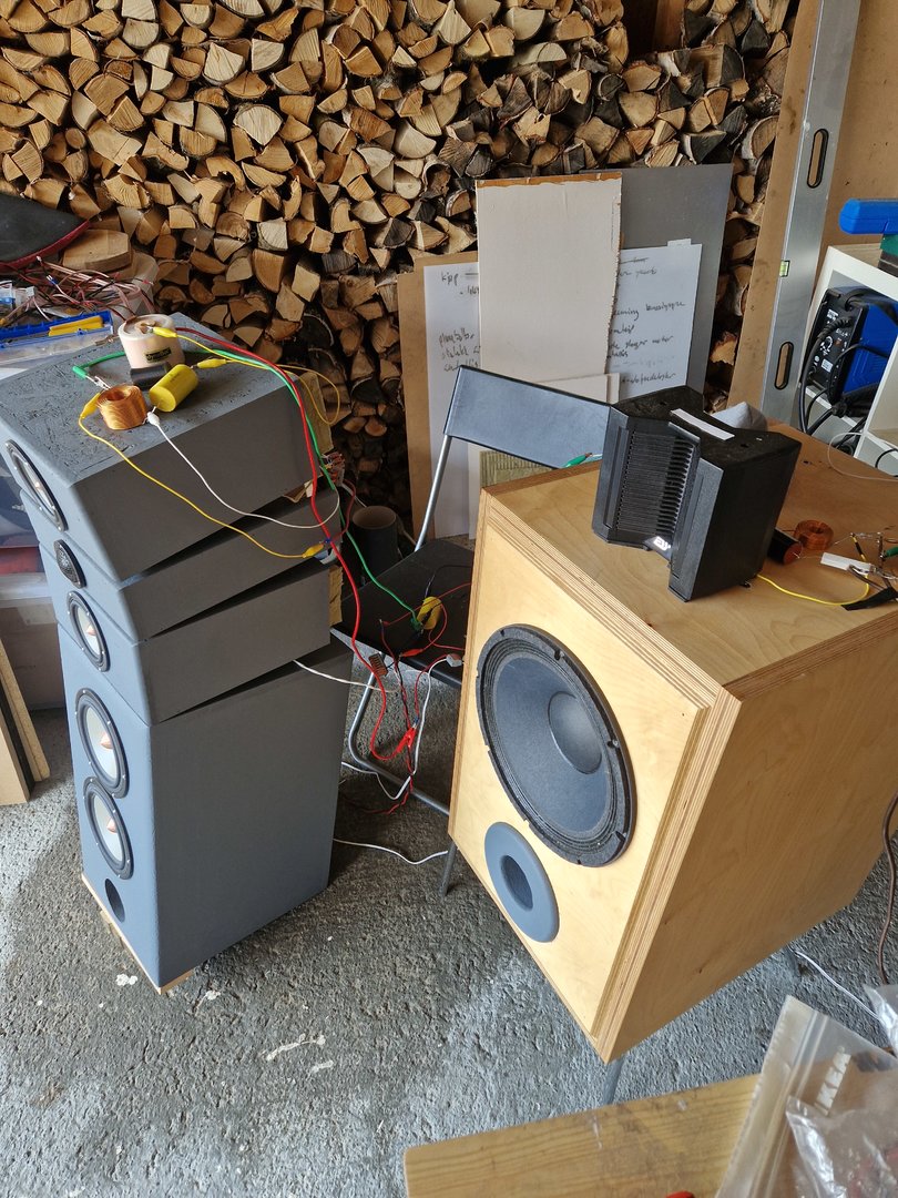

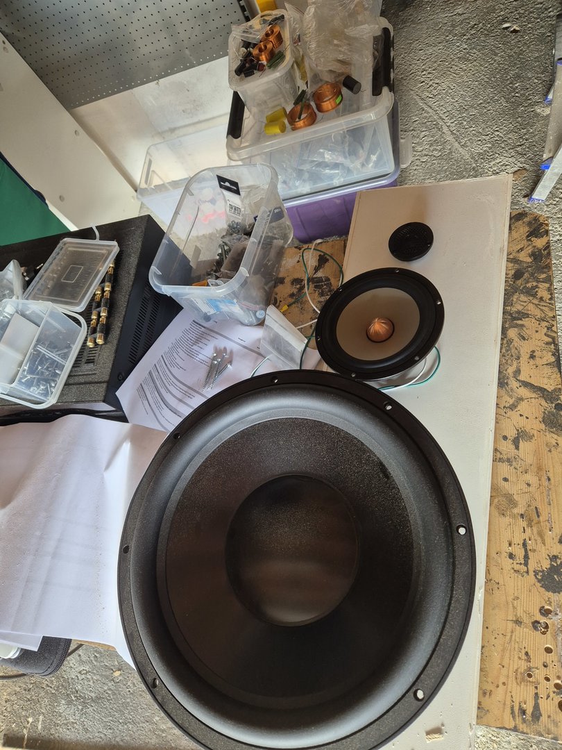

    Har ikke skjedd en skit. Før nå...fikk tak i et par til med ESS heil amt'er, så da måtte man finne på noe å bygge. Og derfra gikk det litt slag i slag med kortreist magnesium og litt annet.
    En 2-veis er veldig enkelt sydd sammen med GPA414 i bunn, delt passivt. Dette er noe jeg har tenkt lenge på - det er noe smigrende med enkelheten. God følsomhet og veldig spennende sak som har potensiale!
    Men det jeg tenkte jeg skulle legge litt ekstra innsats i er en planlagt focal-inspirert 3 veis med seas og bliesma. Delt passivt. Svak for denne designen med de separate kabinettene. Mellomtoner spiller i åpne kammere uten bakvegg. Alt er bygget enkelt som provisoriske løsninger foreløpig.

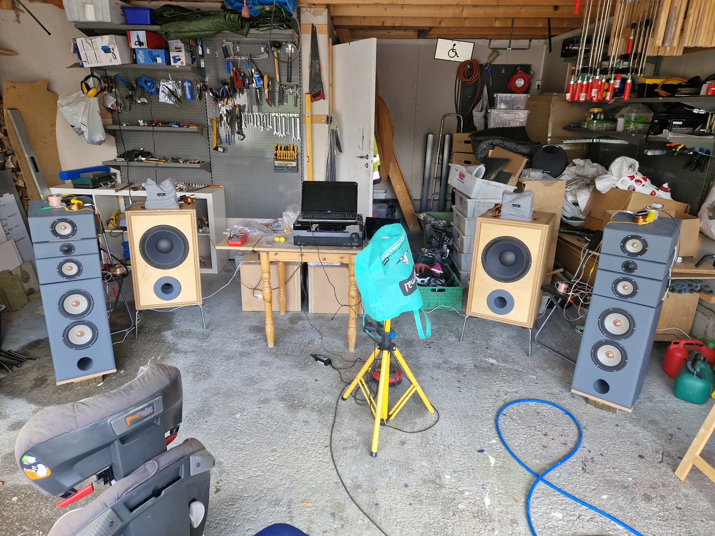

    Det spiller med et enkelt filter, alt delt passivt med 12db filtre på ca 600hz og 2500hz. I garasjen...3d blir ganske morsom, stort lydbilde med stort volum rundt høyttalerne. Dette blir en prosess å tweake, men det jeg hører så langt gir meg tro på at det er verdt å kjøre videre med denne designen.
    Endelig løsning vil få 3 stk 6.5" i bunn.

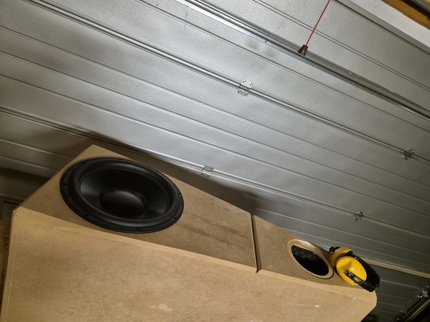

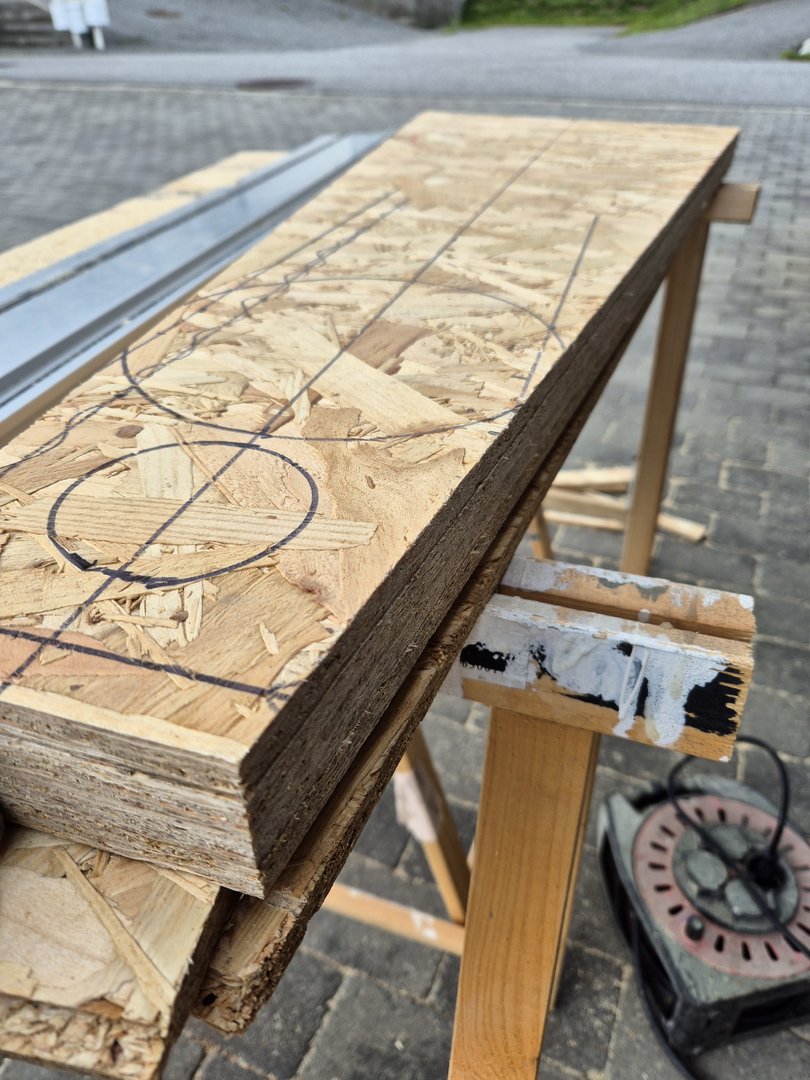

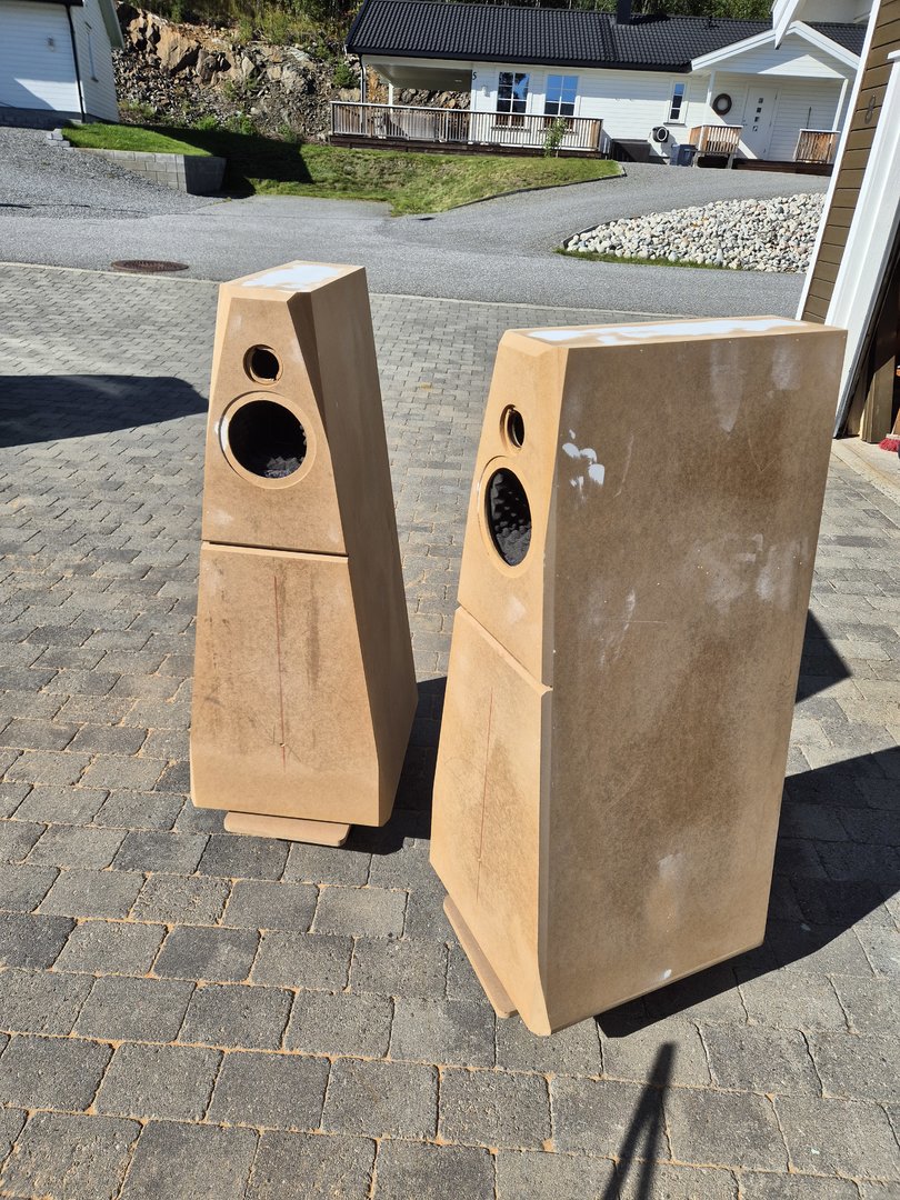

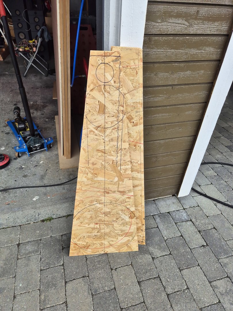

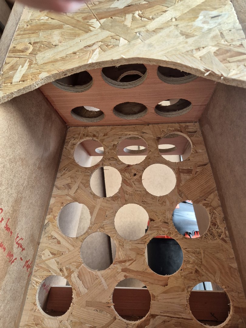

    Lite sidespor på gang, alltid vært fascinert av Respons Audio sin trekanter, så forsøker å lage noe lignende. Tanken er å dele 3-veis passivt - ikke en enkel øvelse med pudding 15" i bunn, men høyttaleren bygges som en 2-veis med sub. En bedre løsning ville vært en 10" for eksempel og sluppet den opp, men det er ganske enkelt å legge på ny baffel med annen driver.
    Dayton 315HF
    Seas w18e
    Bliesma t25 alu
    Bygget i sandwich med 19mm MDF, 15mm kryssfiner og og 12mm OSB/spon. Bør bli ganske dødt. Perforert avstivning innvendig.
    Rygg blir skrudd for mulighet til å åpne kabinett inntil videre.
    Ingen plan om å beholde, byggingen er gleden ettersom anlegget i stua fortsatt spiller på tross av forenklinger. Byttet ut bass og midbass til fordel for en td15m som spiller 30-600hz. Og JMLC270 og ESS er delt passivt. Enklere oppsett, færre forsterkere, fortsatt bra potensiale når tweaket.
    Neste på lista er å pusse og sparkle, kante kabinettet for litt mer spennende finish og få på maling/lakk. Lurer på en litt sprek matt vannbasert maling, kobber/oransje som kan passe fasepluggen til seas'en, kanskje!?

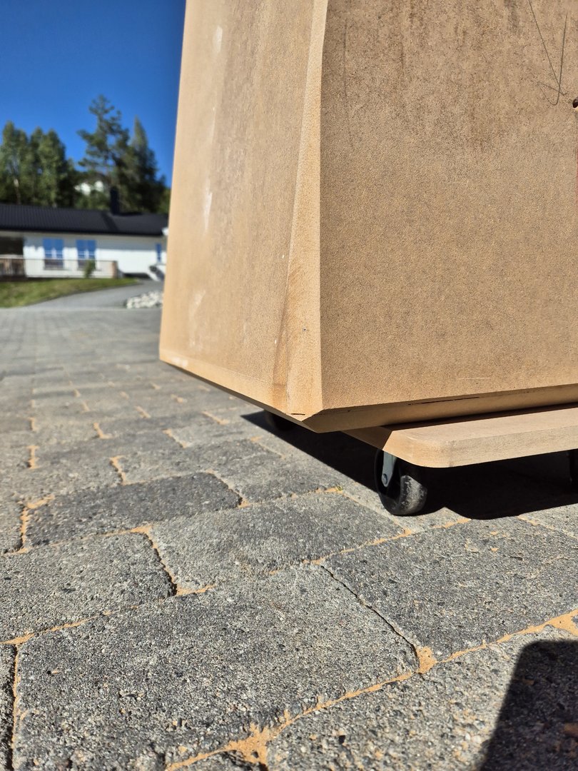

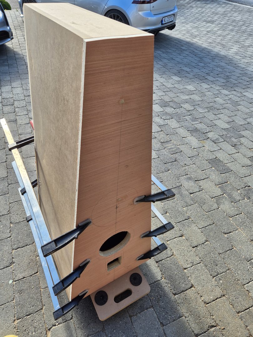

    Godt fornøyd med det visuelle i øvre halvdel, kunne lagt inn trippel platefront nede hjørner og laget et dypere kutt for å fått litt mer "form" men det ble en forsiktig kanting. 45 grader kutt i sokkel for å få litt "luft" og litt mindre massivt fotavtrykk.
    Grovjobben nærmer seg ferdig, det her er alltid mer jobb enn jeg planlegger 😅

    Og valg av farge blir........
    Eller ikke. Må få på et strøk for å ha litt å slipe etter og få synliggjort defekter. Og barna begynner å bli såpass store at lilla og turkis ikke fenger lenger så la oss få brukt det opp!
    Proporsjoner blir ikke optimale med en så stor driver i bunn, men det å legge på en baffel med annen driver/plassering er særdeles enkelt.
