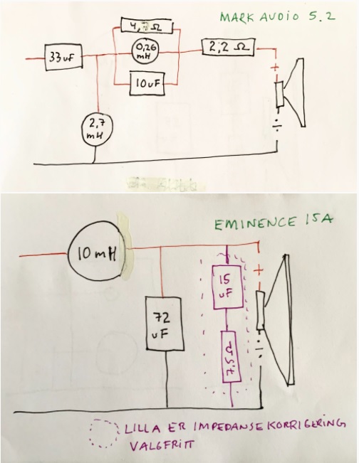

    Hei,prøvemonterte mine fulltoner slik,det låt ikke bra
    Hornlyd
    Musikkglad
    01.04.2005
    20.417
    11.622
    Jeg måtte ha et sugefilter på min Alpair 5.2
    Filterverdiene dine bør matche dette sånn noenlunde bortsett fra at følsomheten kanskje blir for lav på fulltonen.
    Du får imidlertid dårlig summering pga forskjellig løpetid:

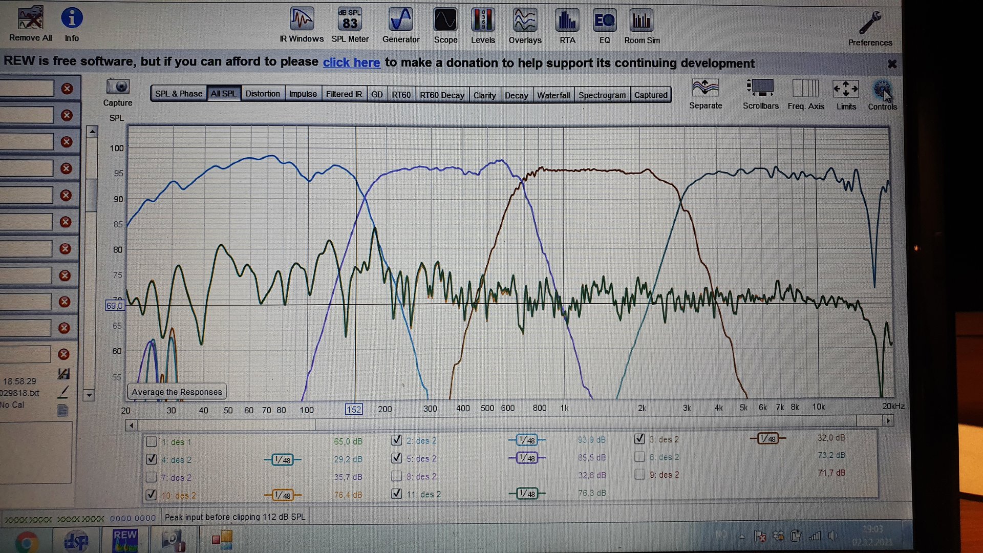

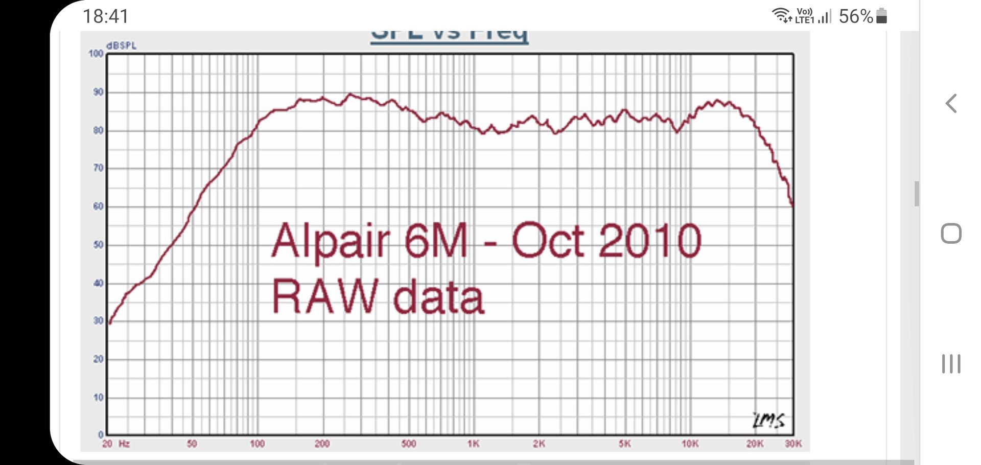

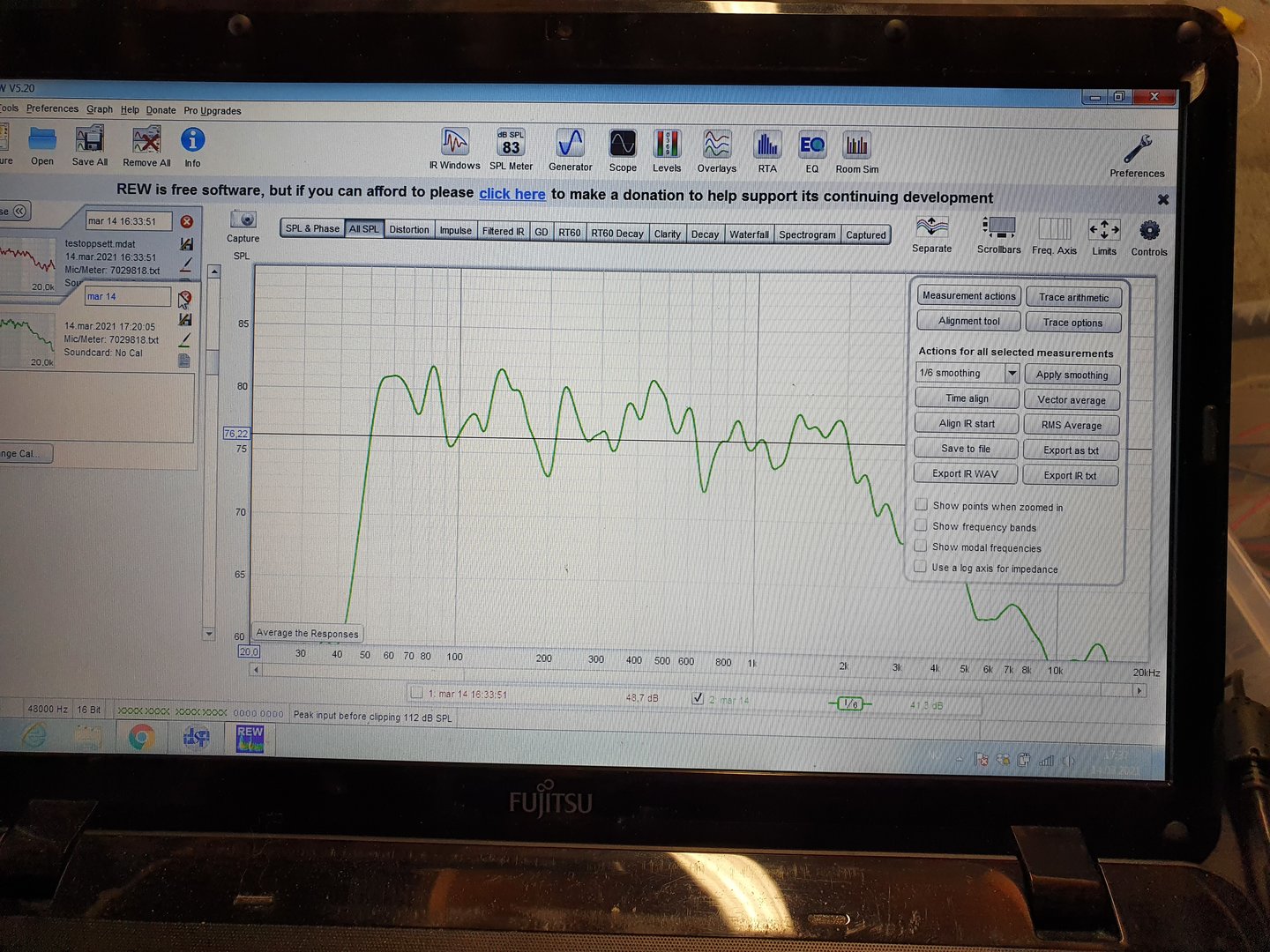

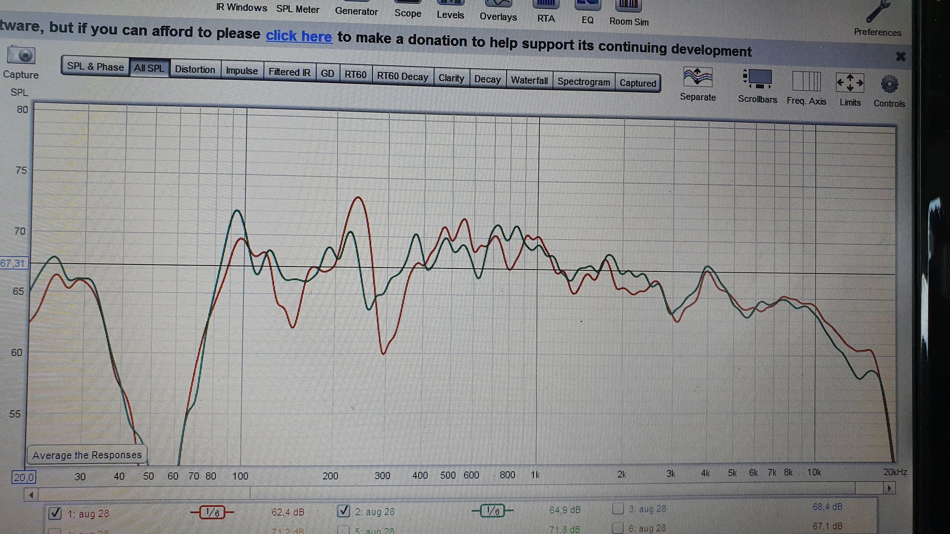

    Målte litt mer, både nærfelt, med demping av kanten og fulltone i friluft. Egentlig ikke noe særlig innbyrdes avvik. Jeg blir ikke klok på frekvenskurven over 2000hz, fallet forekommer uansett, også uten noen filterkomponenter. Det måler også likt på begge enheter. Innspill?
    5db intervall og 1/6 glatting. Legger også ved frekvenskurve datablad.

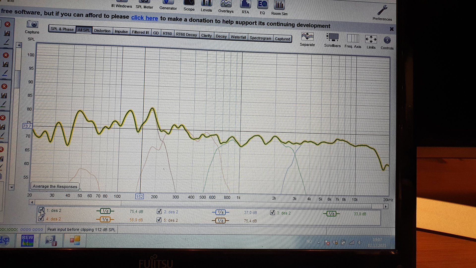

    Prøv å koble bort alt og ta en råmåling på hver enkelt enhet først. Koble så inn filtrene på hver enhet og mål de separat. Da har du en indikasjon på om problemet er monteringa på fjøla eller delefilteret. Målingen din ser nesten ut som du bare måler en rå 15" (bortsett fra at den skal ha en pukkel i toppen)
    Kan du ha surra og bytta om kondisen og spolen på fulltonen, så den har en lavpass istedenfor en høypass?

    Alle målinger, i og uten baffel, uavhengig av avstand, har "samme" frekvenskurve. 15" måler forøvrig som forventet. Kondiser er testet i hopetall. Altså, dette ligger tilsynelatende i enheten i seg selv, uavhengig av montasjemetode og filter/råmåling/avstand.
    Disse er kjøpt brukt for en tid tilbake så ukjent historikk, men det er pussig at begge måler likt om det skulle vært noe mekanisk...

    Hvis du også har prøvd med kun fulltonen tilkoblet, raka rør på forsterkeren, og du får akkurat samme respons, tror jeg at enten er fulltonen gåen, mikken din er ødelagt, eller at pcen surrer det til.

    Umic og rew er jo delvis stabilt så du har et poeng. Dog jeg oppdaterte rew underveis og sikrer at korreksjonsfila til mikken er lastet inn. Det er vel også en kjensgjerning at umic'en er skjøre greier...jeg skal kontrollmåle et par andre enheter, det gir vel fasit. Takk for innspill 🙌

    Prøv å spille musikk (lavt) på fulltonen uten filter - bare rett i forsterkeren.
    Har du da diskant, så ligger feilen i pc eller mikk.

    Målinger og hva jeg hører stemmer ikke overens, nei, men så er det ikke alltid jeg stoler på ørene... 😆

    Kan bekrefte at det er fulltonene som får et litt uforklarlig søkk i nevnte konfig. Det gir en i overkant snill frekvensgang over ca. 2khz. Løsningen er nok å få ned følsomheten på bass ytterligere og se om man kan korrigere litt mot fulltonen. Det var uansett ikke planen å fikle voldsomt med de, og om alt går som forutsatt hentes de på torsdag av ny eier.

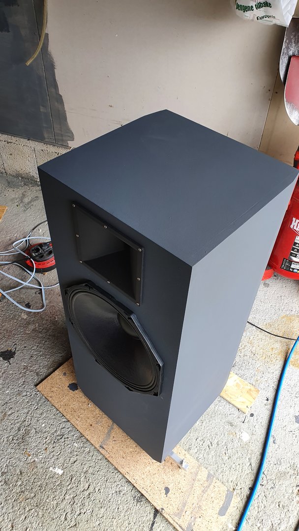

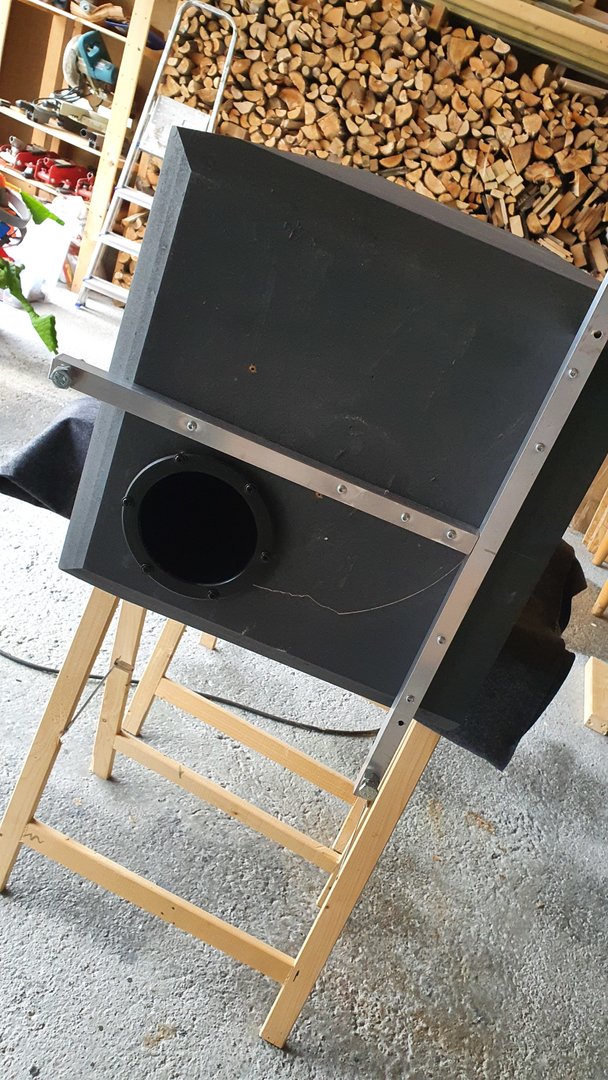

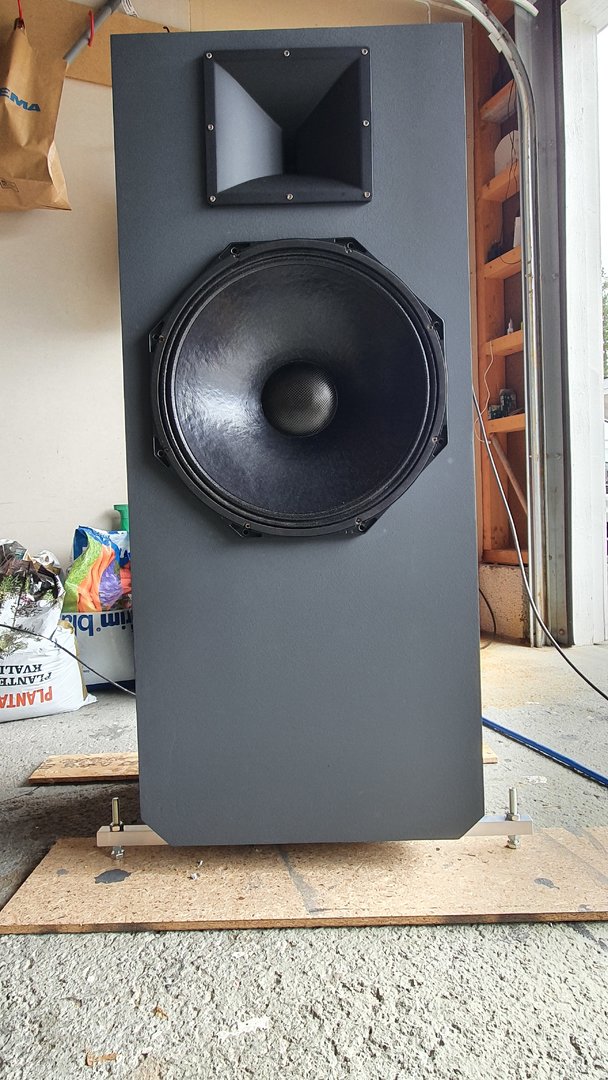

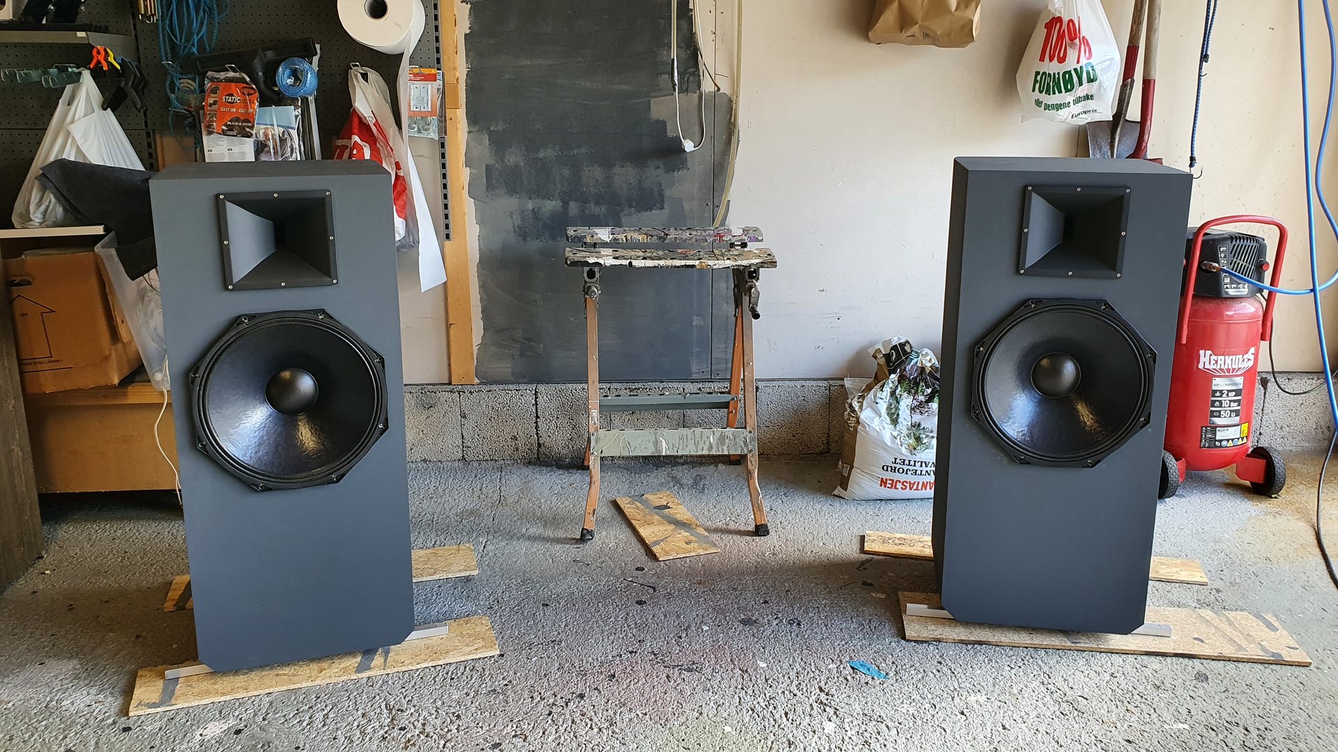

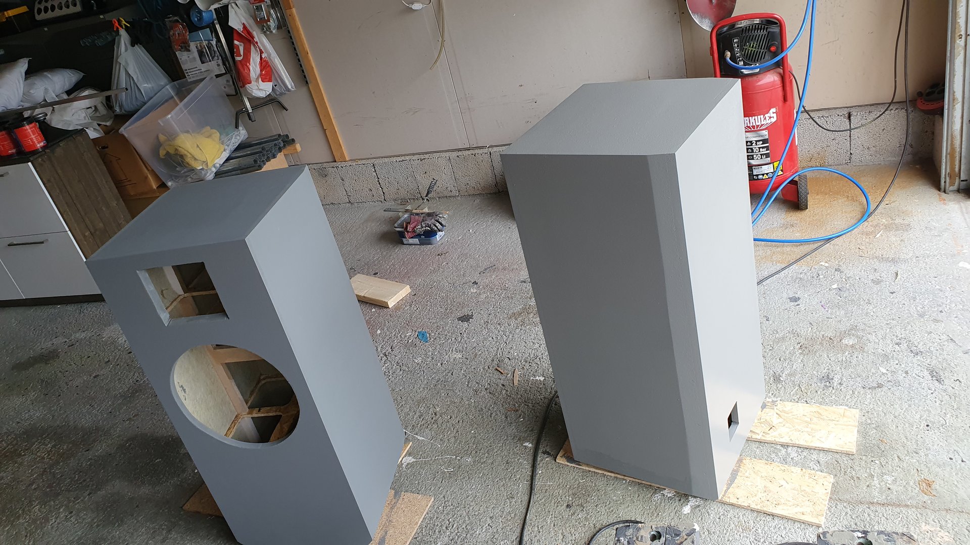

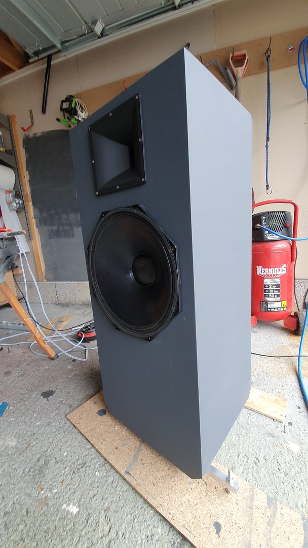

    Ikke noe fancy - firkantstål og bolter som bein. Ikke like fancy som sluket's, men justerbare om ikke annet 😆 elementer ble ikke frest inn/forsenket i denne omgang, mye jobb. Men alt i alt ble det som planlagt, og jeg synes de fremstår som riktig så fine. På tross av å minne om flodhester...
    Passive filtre er ikke min sterkeste side, men jeg har satt opp 12db/12db med demping av toppen. Kommer til å bygges separat i egne små kasser slik at det er lett å komme til/endre. Hvordan det låter innendørs kontra garasjen er ikke godt å si!

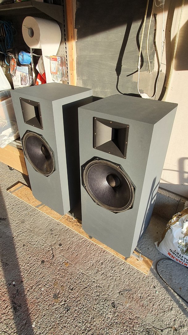

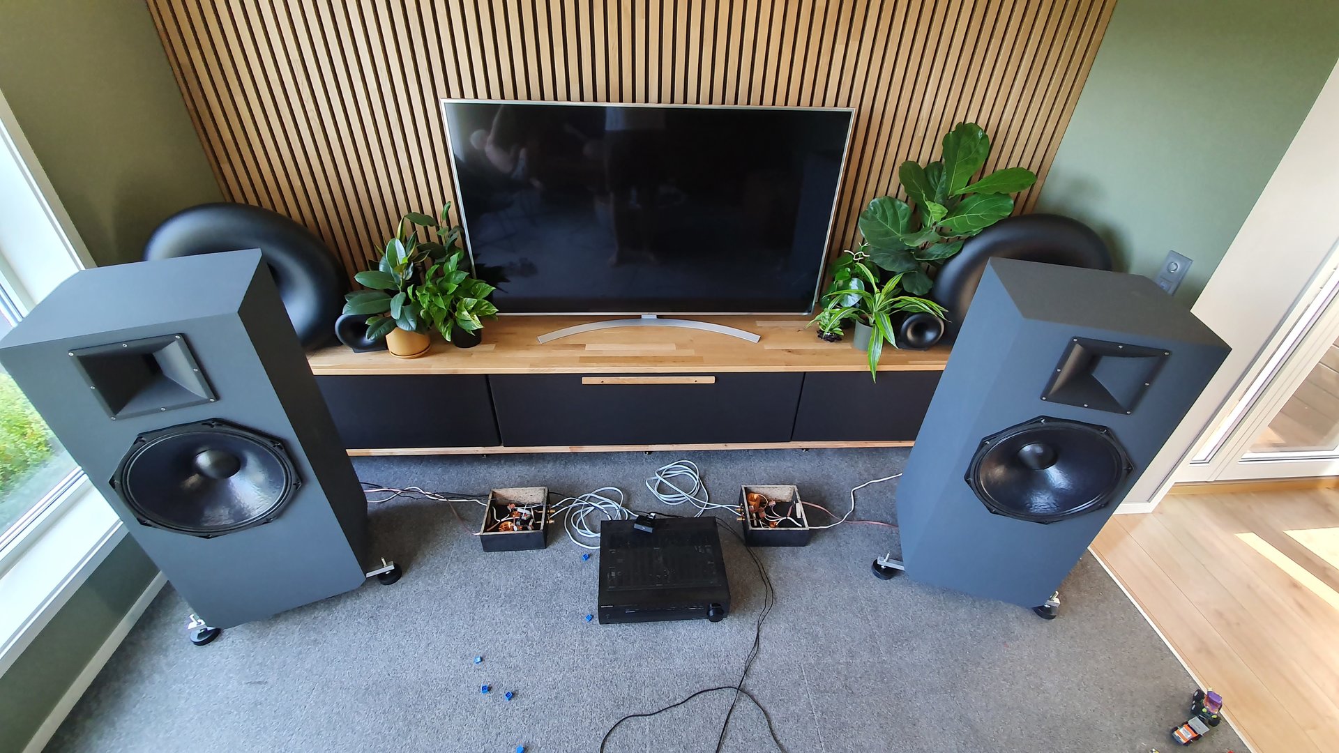

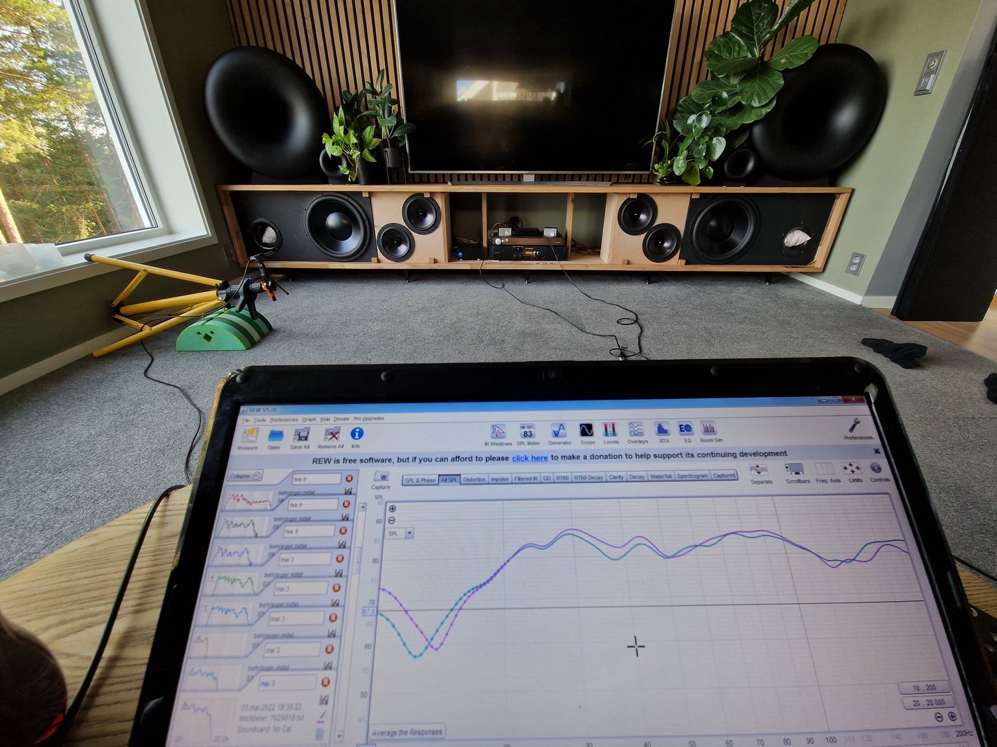

    Slik ble de, målinger høyre og venstre i stua. Rommet er håpløst, og plasseringene som de står nå var ihvertfall ikke ideell 🤷‍♂️ men det viser i grove trekk kurven. De låter veldig ålreit, mangler litt i bunn, men nå er jo ikke dette en 15" tiltenkt sub-området uansett.
    Noen vil få stor glede av disse, skal selvfølgelig selges. Bygginga er hele moroa 😁

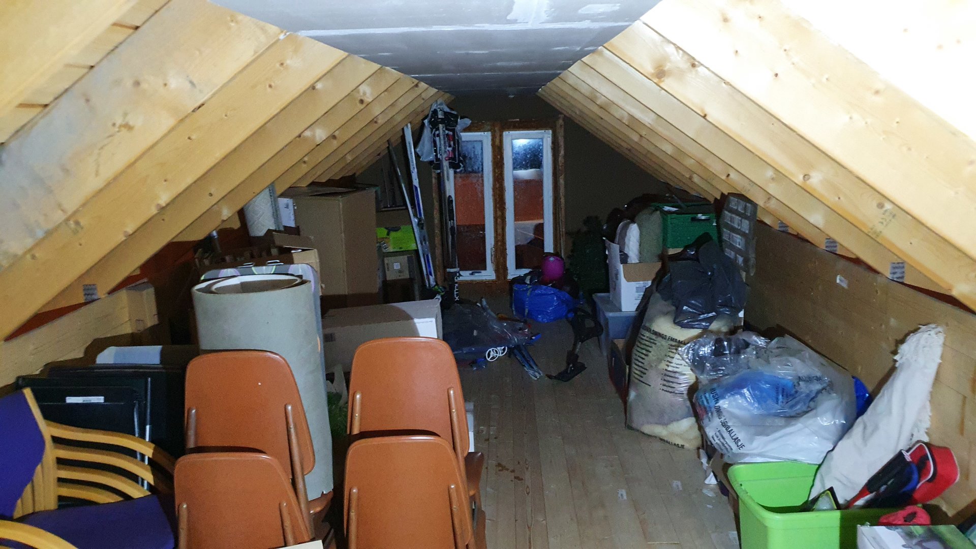

    Hemsen på garasjen har egentlig litt ledig plass (selvom det ikke ser slik ut) så jeg lurer på å lage ei lita furtebu. Vi snakker da isolert og kledd opp, helt enkelt.
    Rommet blir 3 meter bredt mellom "beina" på takstoler, høyden er 110cm ytterst, 190cm i midten. Rommet kan bli 4-4,5 meter langt. Et knøtterom sånn sett, men vi får jobbe med det vi har.
    - om man skulle synset om retning på et lite popanlegg, vil HT på langside (en av sideveggene på bildet) eller i enden hvor man da har vinduer på en side/dør på den andre være gunstigst? Av praktiske årsaker vil jo langside være lettvint...
    - må jo dempe litt i rommet. Vil glava opp mellom takstoler bare dekket med duk (tykt sceneteppe/molton) være egnet? Kontra harde flater i form av panel/plater? Det blir 6mm osb med teppegulv på gulvet.
    Det blir et enkelt stereooppsett, horn blir vel rommet for lite til, men vi får se hva vi finner i skuffer og skap...

    Forsøkt å sette opp hele systemet noe mer systematisk med summerende flanker, litt forsiktig korrigering og bedre tonal balanse.
    Det hjalp uten å være i mål på noen som helst måte. Nærfelt er driverne stort sett lineære i bruksområdet. I lytteposisjon er det mye som endres. En ting er å korrigere en dårlig driver i utgangspunktet, men jeg opplever det som en håpløs kamp å jobbe mot rommet. Så det blir som det blir med et ræva rom, særlig under 200hz.

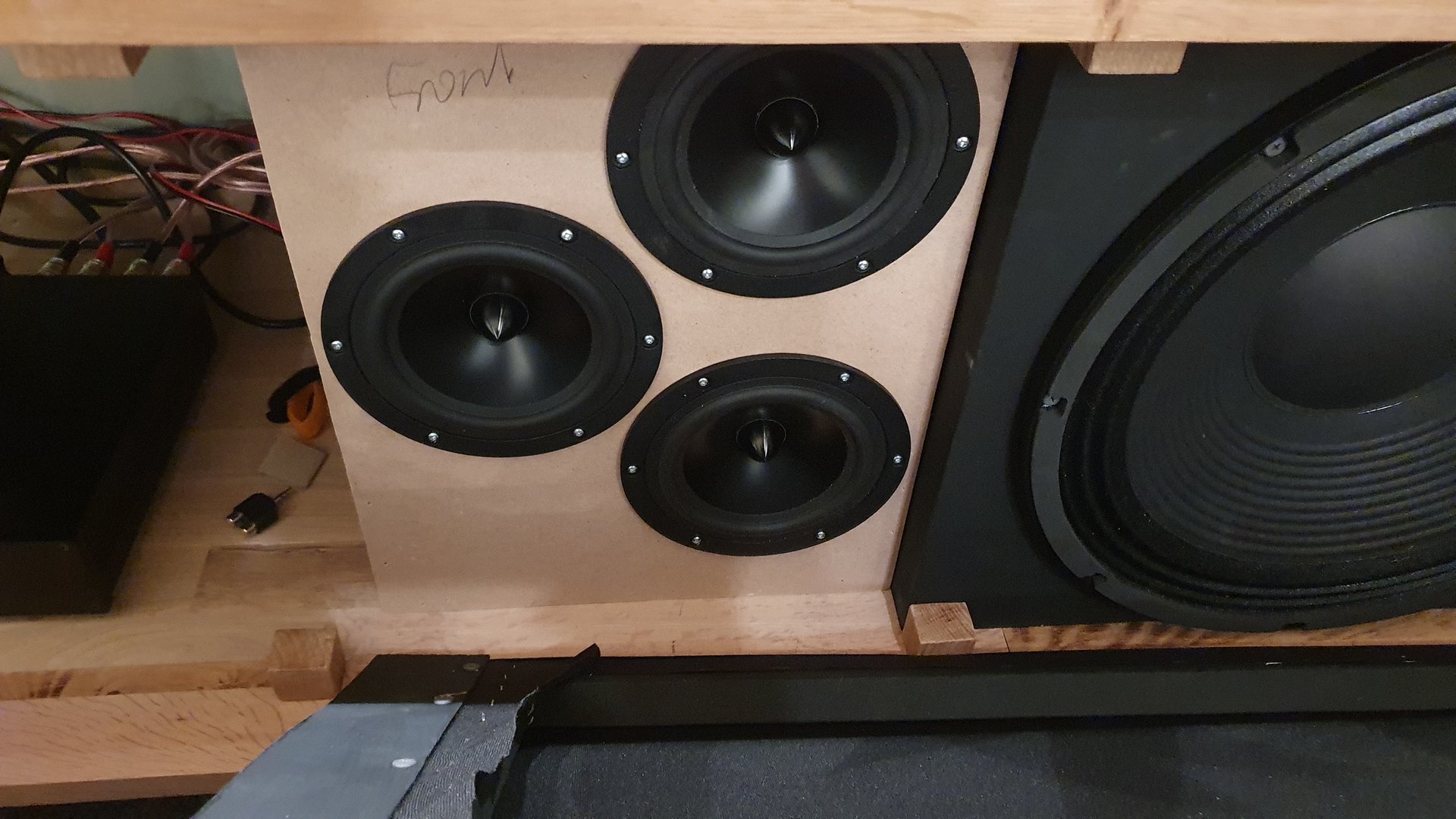

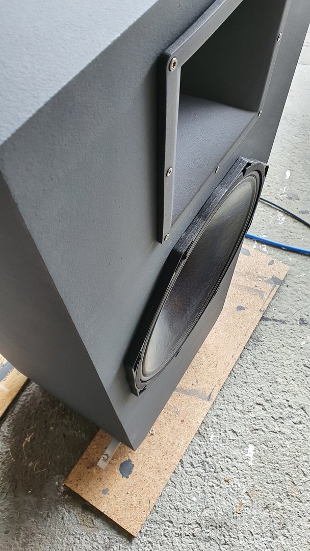

    Har også følt at midbass har manglet litt detaljer - papir opp mot horn er ikke perfekt match. Så i dag dukket det opp 6 stk 6,5" alu-enheter fra Dayton. Spent på hva det tilfører og om problemet nå blir papir i bassen....
    Uansett kastet inn i benken i en åpen baffel så lenge.

    Fint at noen blander "verdener" , høres sannsynlig ut for meg at metallmembraner matcher - - metallmembraner.
    Litt mye nivå i 120-200 området der ?

    Det er sånn en luksus å ikke ha en dip i 100 til 200hz området, som man vanligvis har i et klassisk stue oppsett pga avstand til bakvegg, at litt ekstra er OK 😂

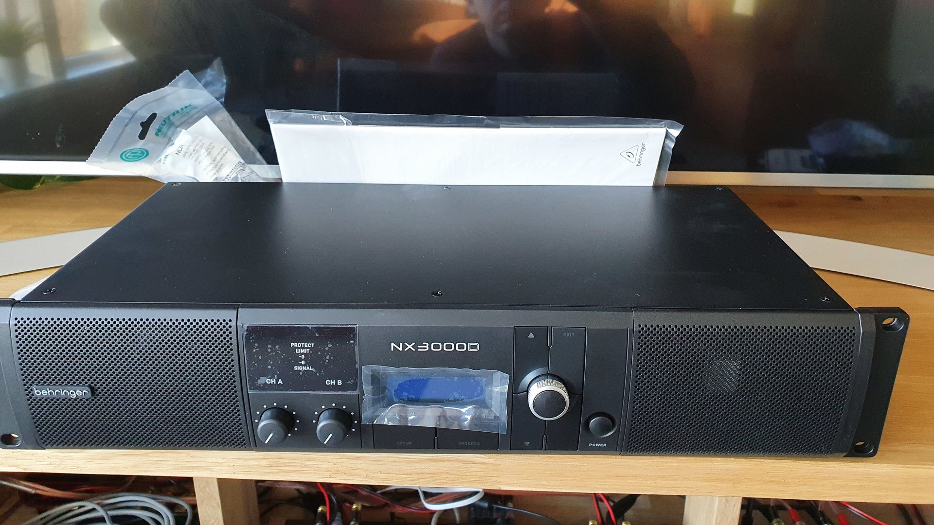

    Som spådd, den naturlige utviklingen skjer. Dayton alu 15". Og med de så kom behov for mer effekt....
    Behringer er vel mye for pengene, rent effektmessig!
    Neste skritt - absolutt ingen planer! Eller...kanskje rydde litt i salaten baki der 🙈

    Ja, no brainer de Behringer ampene til bass, du kjøpte stillegående vifter også? De bør byttes hvis ampen skal stå i stua

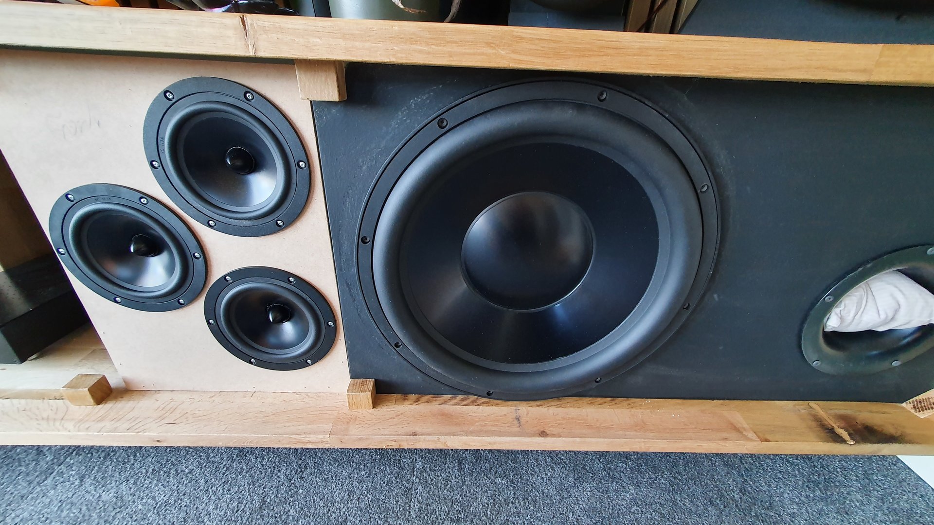

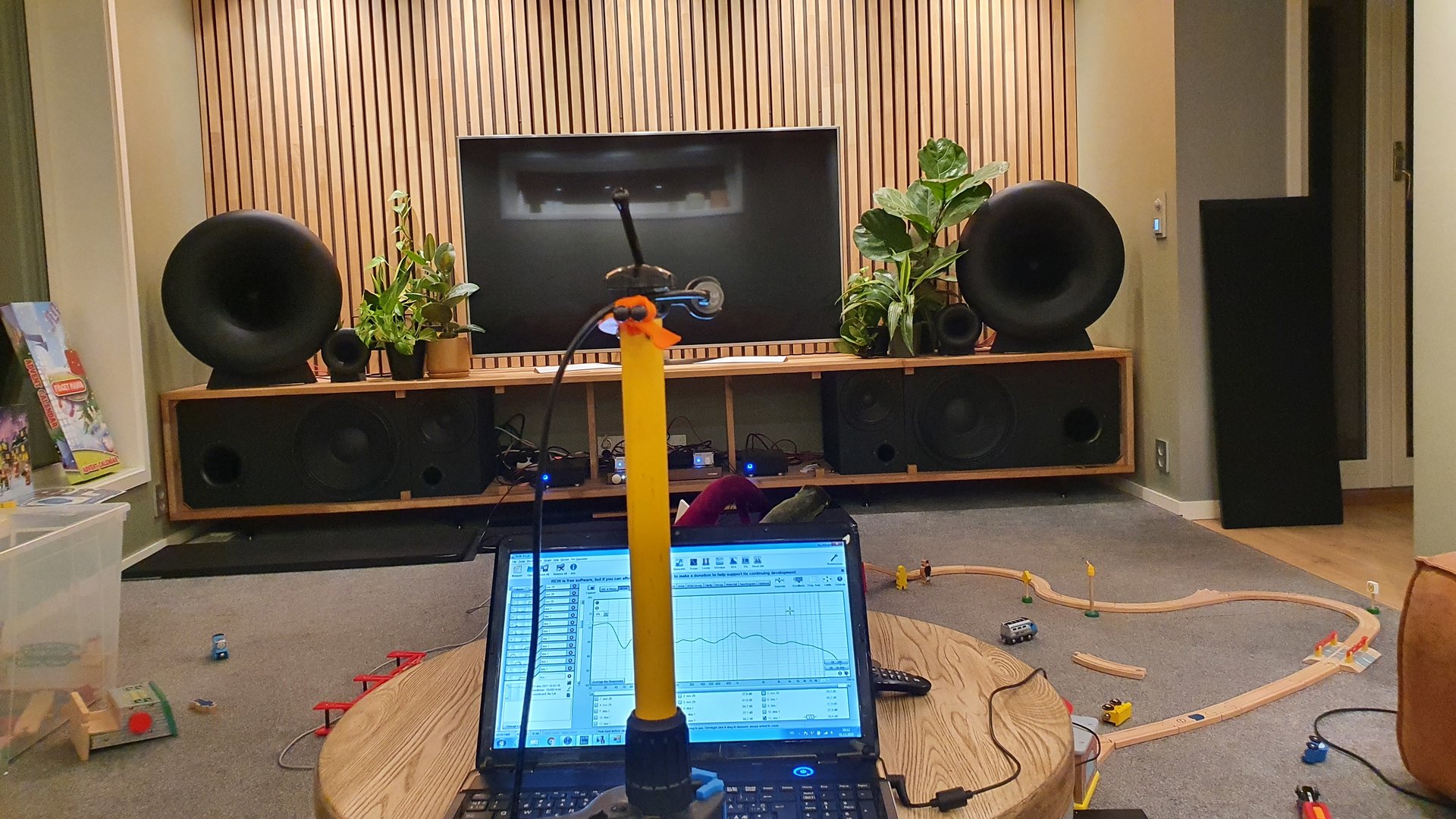

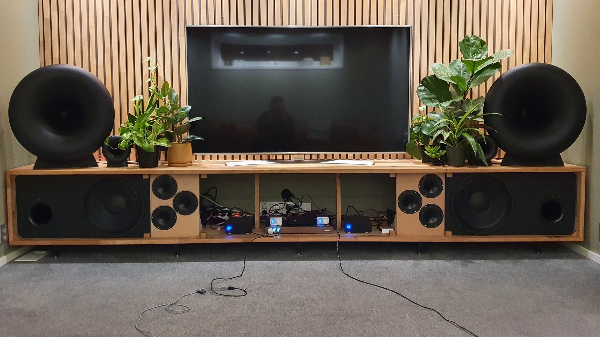

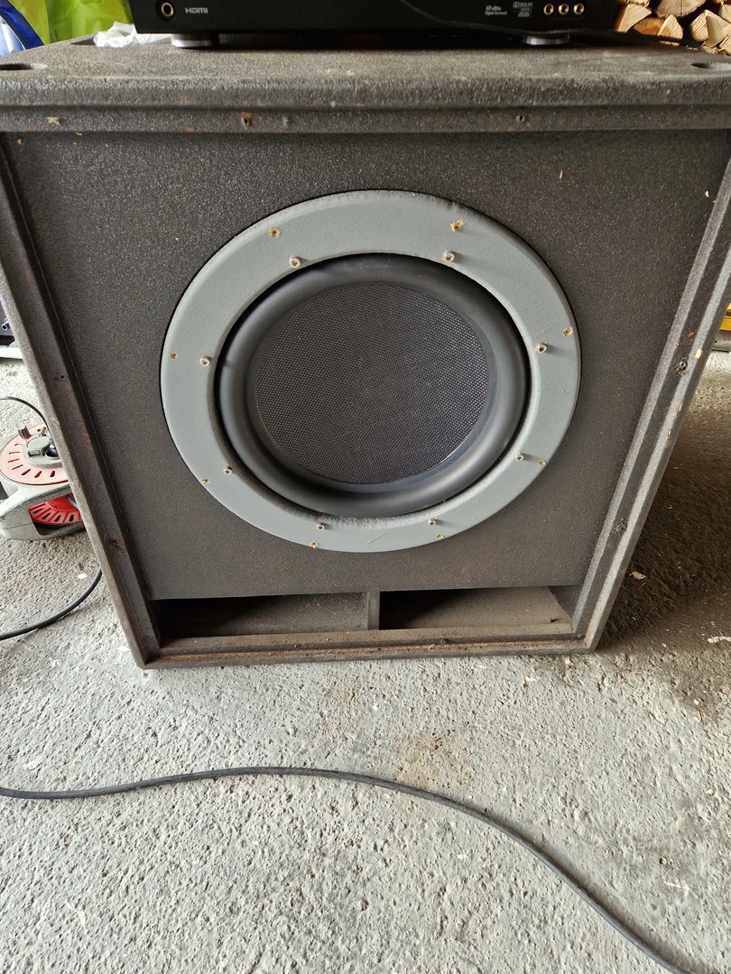

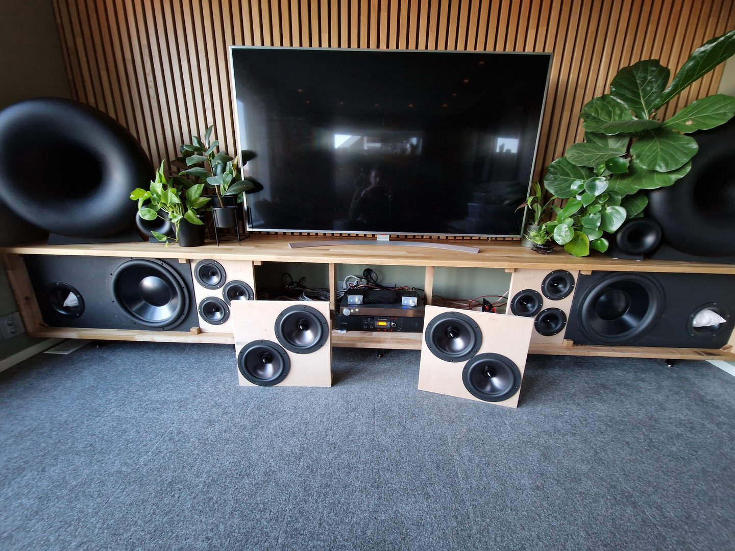

    Når kortreist hifi blir tilbudt levert på døra så klarer ikke jeg å avslå. Så fra 6" til 8" - mer membran og litt mer villighet nedover. Fortsatt Dayton rs-serien.
    På skjermen ser man en nærfeltsmåling av bassen, bra nivå til 20hz i 120-130 liter lukket. De mangler ikke kapasitet!
