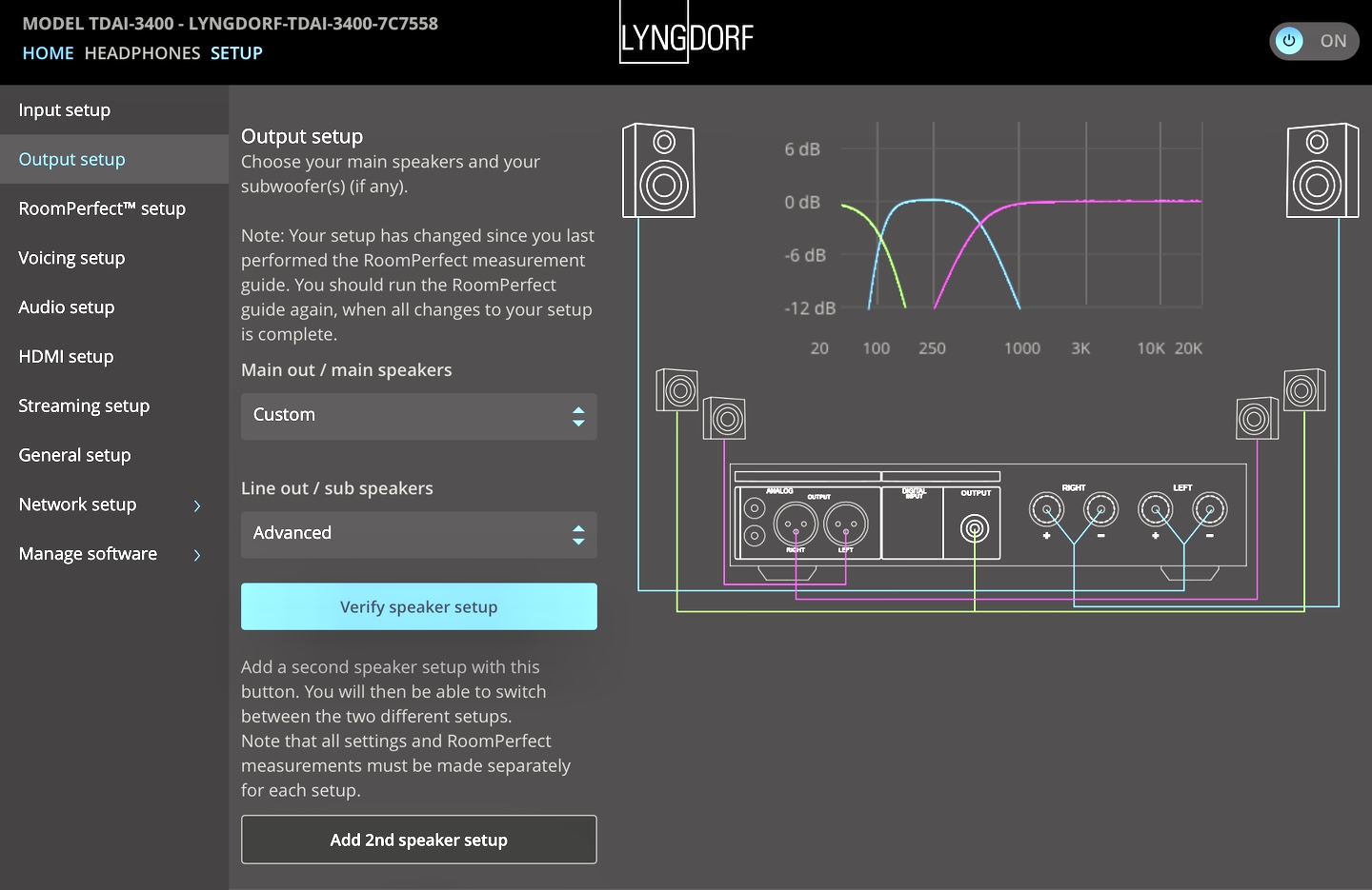

    Hornlyd
    Musikkglad
    01.04.2005
    20.444
    11.759
    TDAI3400 har:
    1) Innebygget forsterker
    2) Balansert ut
    3) Digital coax ut
    SDA2400 har både balansert inn og digital coax inn.
    @K2 har drevet diger aktiv old school Altec hornrigg på denne måten.
    EQ, delefrekvenser og delay kan justeres on the fly. Også legger man til Roomperfect korrigering på toppen som kan slås av og på med fjernkontrollen. I tillegg er det en rekke voicing curves. Alt fra sofaen.
    En fin ting med TAD4002 i E-OS15 er at de trolig trenger kun ett eller to EQ punkter, blir gøy :)

    Tror du skal kjøre room perfect først og deretter sette kurve.
    Hornlyd
    Musikkglad
    01.04.2005
    20.444
    11.759
    Sette opp deling/delay/korrekt frekvensrespons manuelt med IIR i Lyngdorf 1 meter eller 2 unna on axis.
    Kjøre til slutt Roomperfect trolig 1,5 meter foran sofaen etter tips fra Snickers. Roomperfect har to innstillinger lytteposisjon og global.
    Så kan jeg på fjernkontrollen velge OFF, global eller lytteposisjon on the fly.

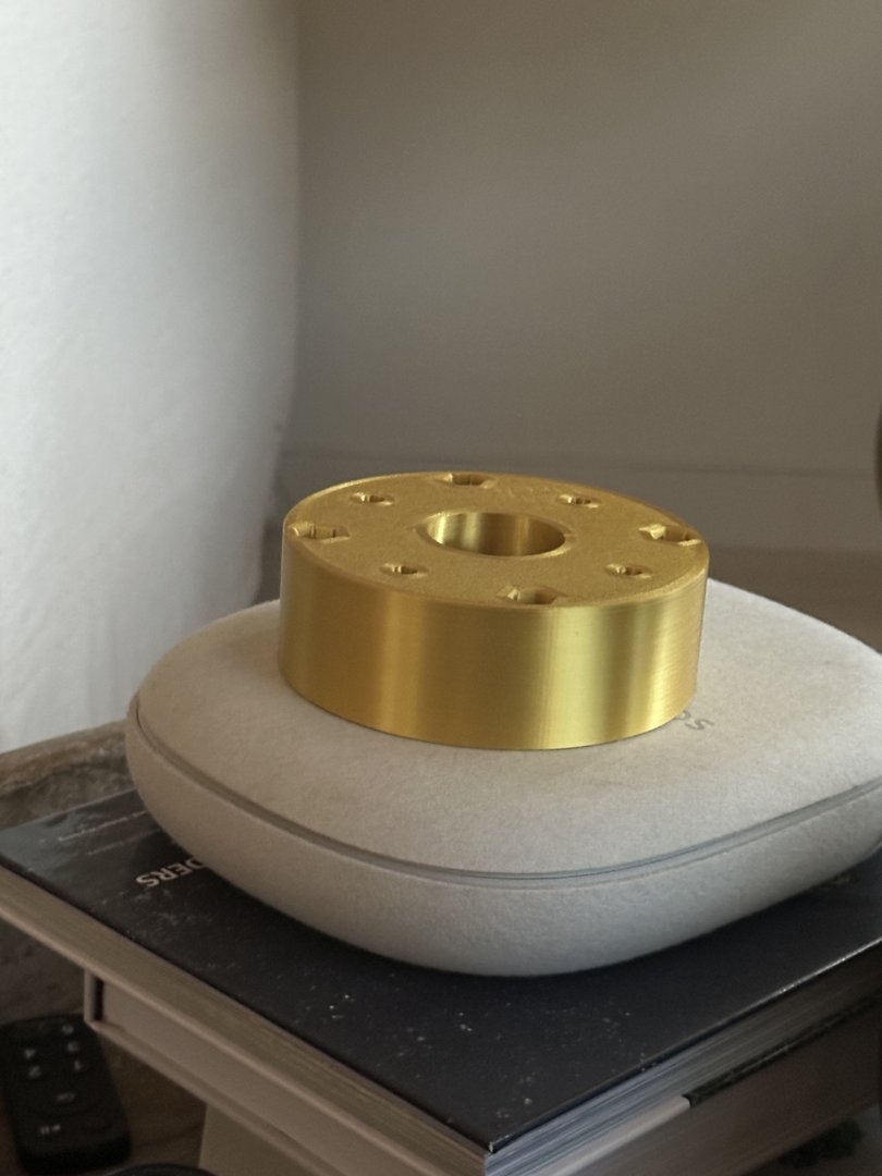

    Adapteret går fra 39 til 54 mm i en bue og er 40 mm tykt.
    ATH 400 funker ned mot 6-700 Hz. Men jeg har TAD TM1201 og kommer til å dele på 900-1000 Hz ish for å få smooth overgang off axis.
