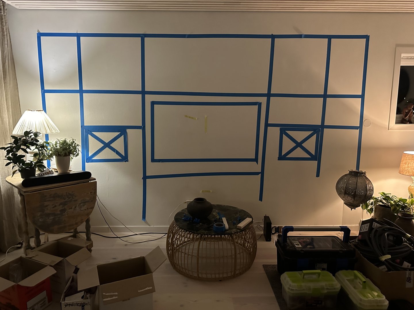

    Det var lurt å spandere en rull tape og flytte litt rundt på lyttestolen midt i alt rotet.
    Her er M2 waveguidene plassert nøyaktig i M2 originalhøyde og det passer på en prikk til DUX Jetson stolene 👍
    Med litt smalere plassering og en nisje hvor kassa kan vris litt på bak en stofframme så blir alt på stell mtp toe-in. Det ser og merker jeg når jeg sitter i stolen 👏
    Vis vedlegget 1074337
    Det er vel mange varianter her, ser du har en horisontal tape rett over tv'en og helt ut til vær side.
    En tanke kunne være å la stofframma foran M2'ene ikke bare være kun foran selve kassene, men gå helt opp til den horisontale tapen over tv'en (?)
    Og hvis det ikke betyr noe akustisk og en trenger mer volum, så kunne en vel forlenge kassa over waveguiden og helt opp til den horisontale tapen (?)
    Osv, osv, osv...
    Uansett hva du og interiørministeriet ender opp med, så blir det uansett veldig fint. Både lyd og "bilde".

    Begynner å få en feeling nå og interiørministerinnen har godkjent hele greia (større TV ble nedstemt, vi prioriterer bøker og musikk sa hun! Klokt 🥰🎼🍷)
    Denne løsningen gir meg en nisje på 70x145 cm. Da vil jeg kunne lage en kasse med korrekt M2 volum som er drøye 150 liter og allikevel ha masse plass inni til å justere toe-in og stappe litt dempemateriale rundt 👍
    Dybden blir trolig 35 cm.
    Anyway, med DIYADHD så kan en sånn nisje være redningen 🤭
