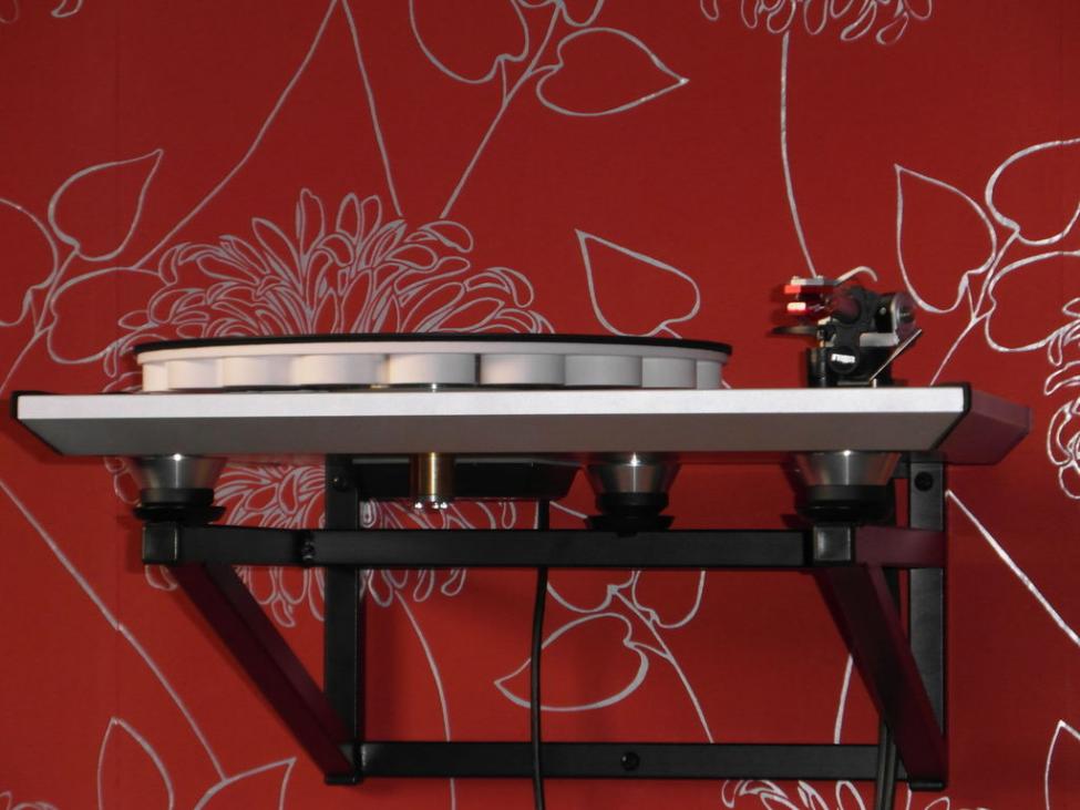

    Lurer på om vegghylle er feil hvis man har trevegger?
    Lytterommet mitt er på "bakken". Betongsåle. Raychem T2 varmekabler i isopor-alu plater og Alloc på toppen.
    Man kan også legge en solid fjøl oppå ihht dine tips BB.

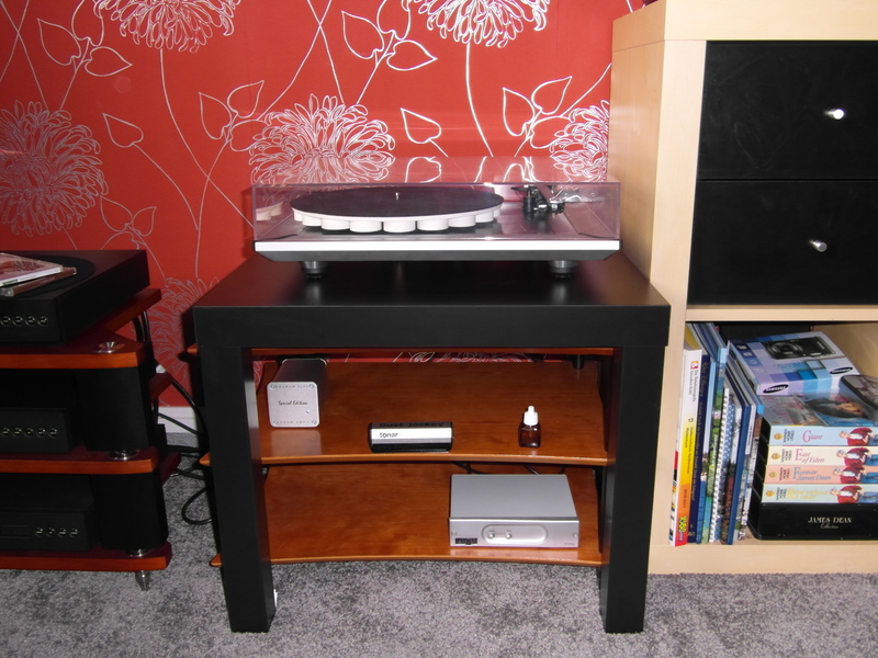

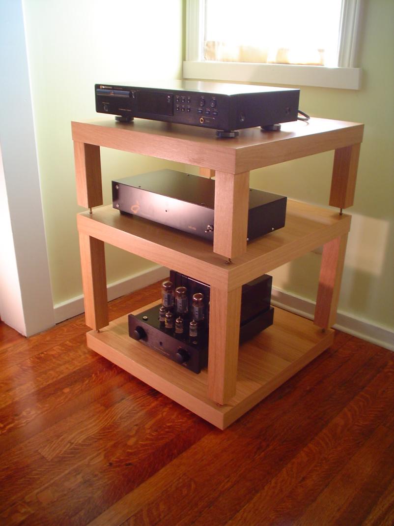

    Ikea Lack funker strålende på Rega. Det er faktisk noe de selv anbefaler. Hva med å kjøpe et bord og bruke topplaten som underlag mellom spiller og vegghylle?De er ikke laget for å spille bra i tungt plint. En annen ting er matta. Filt hører fanden til. FOQ som du finner hos Duet HiFi, finker bra på veldig mye, kan være en løsning på Rega'n også.

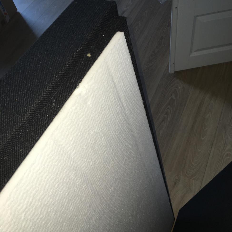

    Noen digre flak fra RPG i taket. Absorbor 100x150x10 med z bars som senker 4 cm.
    Nå skal det sparkles og males slik at veggene matcher RPG sidetiltakene i lys grå Cara Glass.

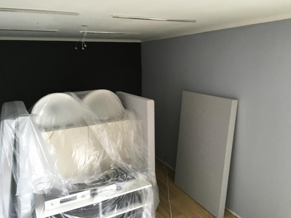

    Jotun svart dempet, matt, på frontvegg. Engfiol på sidevegger. Kommer ikke helt frem på bildet men er en god match til det melerte kjølige lysegrå Cara Glass stoffet til RPG.
    Subbene, midbasskasser, krybbe/stativ blir også malt i matt sort.
    Vingene til midbassene blir glossy hvite.
    Mulig racket blir av eik for å bryte opp litt. Også kommer det en røff brun skinnstol i sweetspot.
