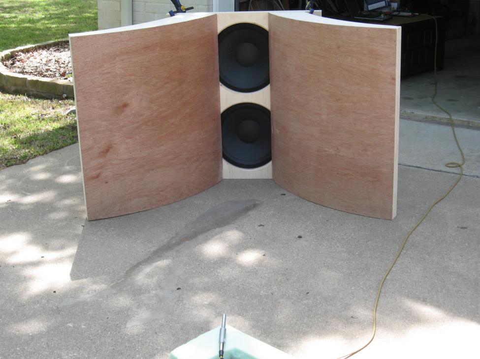

    Ihht grelv så bør 60 cm bredde gi god spredning nedover, selv ønsker jeg 45 cm bredde av estetiske årsaker.

    Interessant å se hvordan avstanden mellom vingene inne ved baffelen påvirker output i det øvre segmentet av frekvensresponsen, samtidig som det synes som om endring av størrelsen på vingene ikke har så veldig påvirkning av frekvensresponsen nedover. Er med andre ord ett godt kompromiss relativt tett plasserte vinger på baffelen, men hvor vingene ikke trenger å være veldig dype/brede?

    hvorfor kan du ikke bare høre på Grelv? :rolleyes:
    bedre å legge til grunn råd fra en du vet erfaringsmessig "leverer", enn å gå ut med en "spørre-undersøkelse", implementere snittet eller et tilfeldig selvvalgt utvalg, for så å feile!

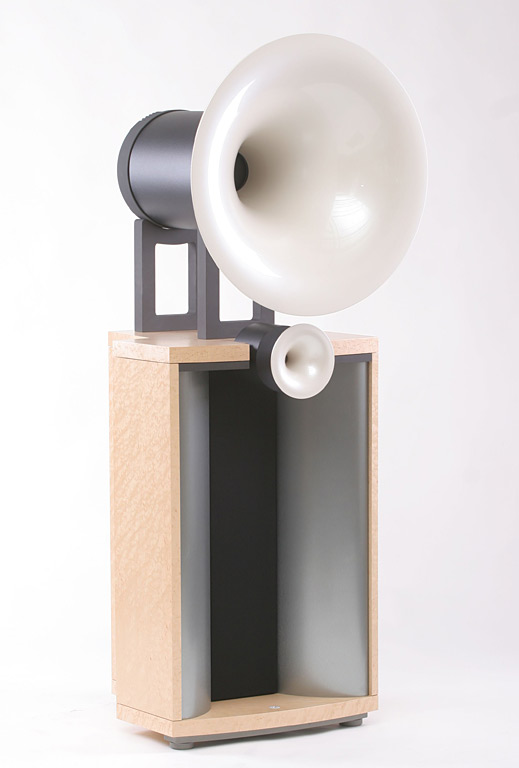

    Sånn ca syns jeg disse proporsjonen er pene:
    Kanskje litt drøyt å kalle det horn?
    DUO MEZZO XD
    Taking advantage of the unrivalled performance of the horn principle by consequentially extending it to the lower octaves, the new Duo Mezzo XD introduces full-range horn performance to the Duo product line. An utterly thrilling way to experience the magic of the ultimate spherical and full–range horn principle. The design conveys the speaker’s enormous potential. The appearance of these systems suggest the sheer potency that is concealed beneath, expressed in the taut lines and naturally sculpted slope of the bass horn flare.
    The technologies utilized in the Duo Mezzo XD are based on the Duo XD model, excelling the Duo XD by the horn loaded and specially linearized subwoofer design, aspiring to the powerful and ultra-rich performance of our top model.
    Han er på saken og skal over sommeren simulere et par alternativer. Selvfølgelig hører jeg på ham men liker å dele planer og ideer underveis. Er opptatt av estetikken og er villig til å ofre 10% funksjon for vesentlig penere form.

    Den AG saken er ikke noe horn og kan ifølge fysiske lover kun ha begrenset innflytelse på bassen.

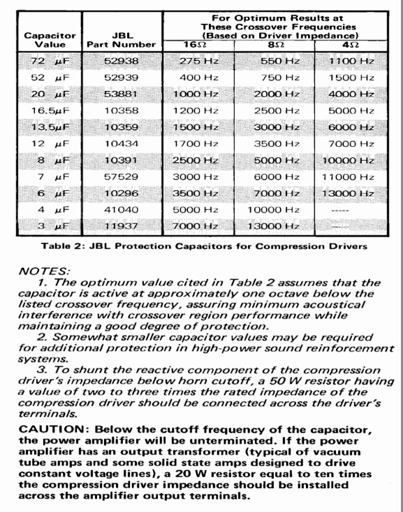

    Nå går det fremover med ampene. På tide og bestille noen OK PP kondensatorer.
    Må ha ca 72uF samt noen småtasser.
    Forslag?

    Her tror jeg du har såpass erfaring at du gjerne veit best selv hva du skal velge. :)

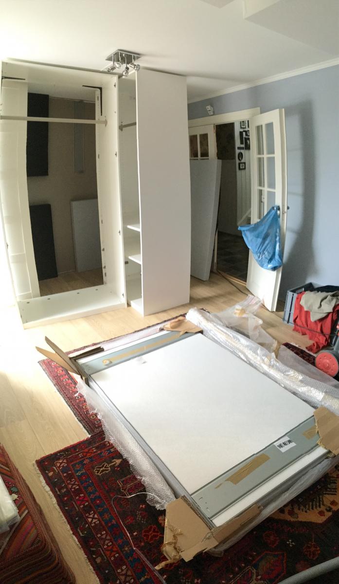

    Påan igjen. 4 stk feil leverte 32 kgs paneler må ned og ut, skap demonteres, riktige paneler monteres opp og feil paneler pakkes pent ned i eksisterende emballasje som sirlig åpnes.....puuhhh

    Du kan i det minste trøste deg med at du har buet dør! Det er det ikke alle som har! ;)
    57.741
    111.650
    Ja, og dessuten spenner han buen høyt også... Blir nok verdens beste lyd noensinne i et walk-inn closet....
    oks81
    29.10.2012
    12.841
    11.413
    Hjemme
    4490w med forsterkeri og 118dB horn, det blir et fint lite diskotek det til godeste herr og fru Hornlyd! :)
    Går panelene helt fra gulv til tak? Hvordan fester du de? :)

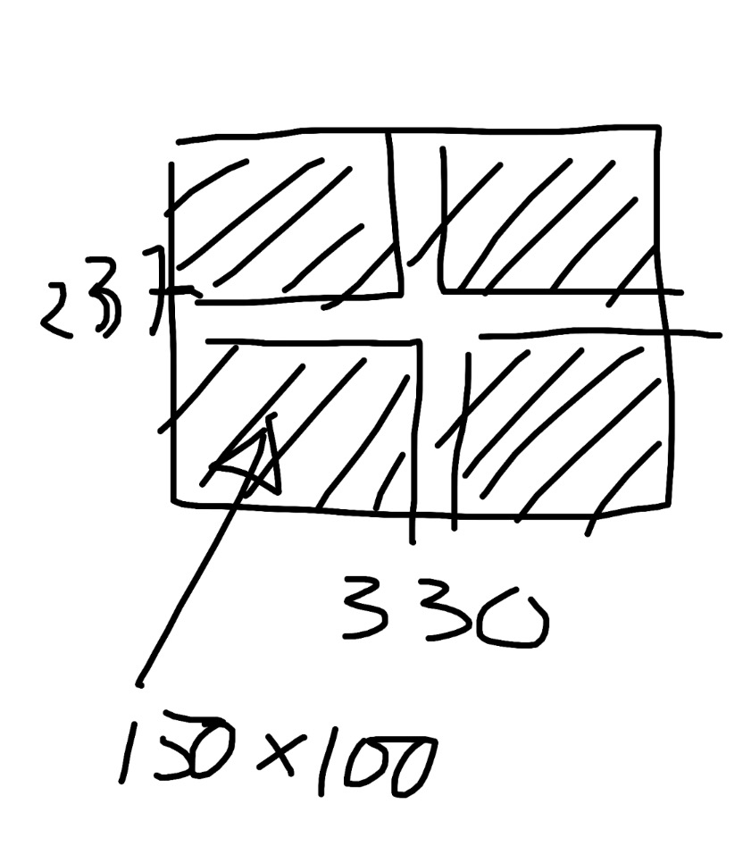

    He he, panorama funksjonen må til i mitt lille rom og da er ikke buer til å unngå. Eller tønnefortegning som det heter på fotosk.
    Panelene er på 100x150 og er klint inn i alle hjørner. Mr Lyd&Akkustikk ønsker at jeg skal måle til og fra med og uten, frem og tilbake, oddetall og partall, sideveggene frontvegg og bakvegg, osv. Svært vitenskapelig. Dyre er panelene og. Men det å sjaue disse panelene og å flytte den enorme hornriggen ut og inn mens man måler krever en god gammeldags sammenhengende fellesferie. Og det gidder jeg ikke. Bassen samler seg opp i hjørnene, deg har jeg allerede målt sånn ca og all erfaring tilsier det. Og, sist men ikke minst, det er ingen andre steder jeg har plass, bortsett fra i taket, og da melder jeg pass.
    Montering er enkelt, sterkt og stramt mot vegg. Meget god patent, har vist det i tidligere tråder. Man skrur opp to flate store beslag på veggen som man skyver panelet sideveis mot slik at de mekanisk strammes fast på baksiden uten at det synes.

    Hvor mange trykkfeller har du til sammen i rommet nå?
    Hornlyd
    Musikkglad
    01.04.2005
    20.417
    11.622
    1000 takk :)
    8 stk RPG Modex Plate 1 trykkfeller
    2 stk RPG Absorbor 150x100x10 i taket som henger et partre cm ned i z bars
    2 stk RPG BAD panel 150x60x5
    2 stk DIY Rockfon 160x60x10 trukket i samme RPG stoff skal lages til lørdag
    Så skal skapdørene på bakdørene freses i BAD mønster.
    Har også to pakker med 6 cm Rockfon som skal utenpå deler av trykkfellene i front ved behov og evt inni skap etc
    Har rikelig med sort, hvit og lys grå RPG stoff
