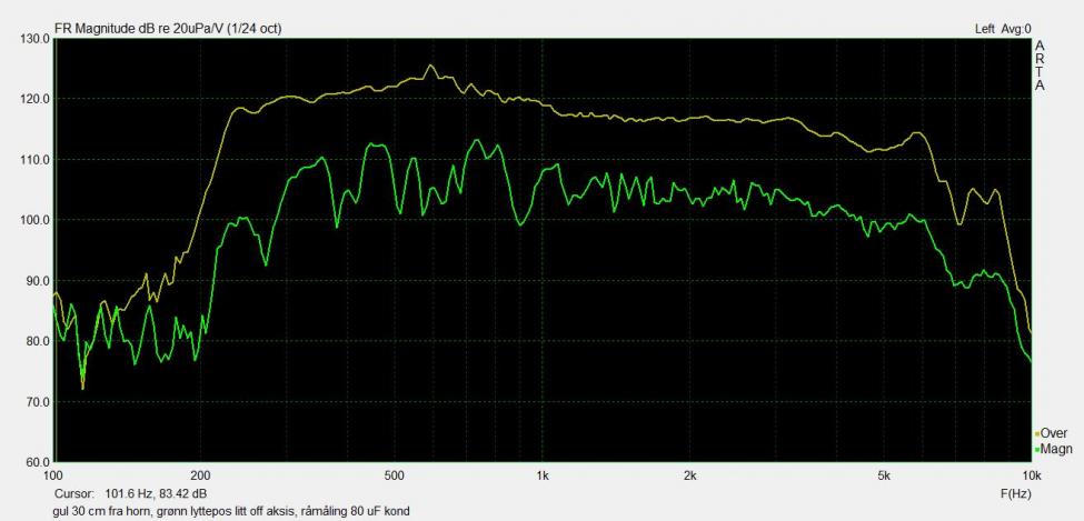

    En kan vel da bruke REW og se på vannfall.
    Så lage et bandpass filter 300-1000hz.
    Så måler en, som f.eks i Hornlyd sitt oppsett, 12 midbass opp mot 200 hornet, så sammenligne vannfall.
    Da vil en vel kunne se både 12" og horn sine komfortsoner og hvor lavt 200 hornet lar seg dele med kapasitet?

    Siden vi har målekremen her så lurer jeg fort på noe.
    Vanligvis så deler jeg samme delefrekvens over og under. Foreksemepel. Emim bpnda kuttes på 350hz
    og midbass kommer inn på 350hz.
    Når og eventuelt hvorfor skal man dele foreksempel midbassene over 350hz. 370hz kanskje ?
    oks81
    29.10.2012
    12.868
    11.468
    Hjemme
    Jeg kan prøve på et svar så kan de andre korrigere etterpå :)
    Egentlig blir det å bestemme delefrekvens ut i fra driveres komfortsone og gjerne ut i fra råmåling for hva kapasitet driverne har.
    En finner gjerne ut at 350hz er passelig som et eksempel.
    Slik jeg forstår det så blir hopp i delefrekvens på f.eks 10hz bare flisespikkeri, og at en gjerne i dette området gjør hopp på 50hz.
    På en annen side dersom en har en peak i deleområdet så kan en gjerne trekke driverne litt fra hverandre.
    Ekesempelvis 320LP og 370HP for å få en flat respons.
    Til slutt så må en lytte og bestemme litt med øra :)
    Håper jeg hadde noe rett nå :)

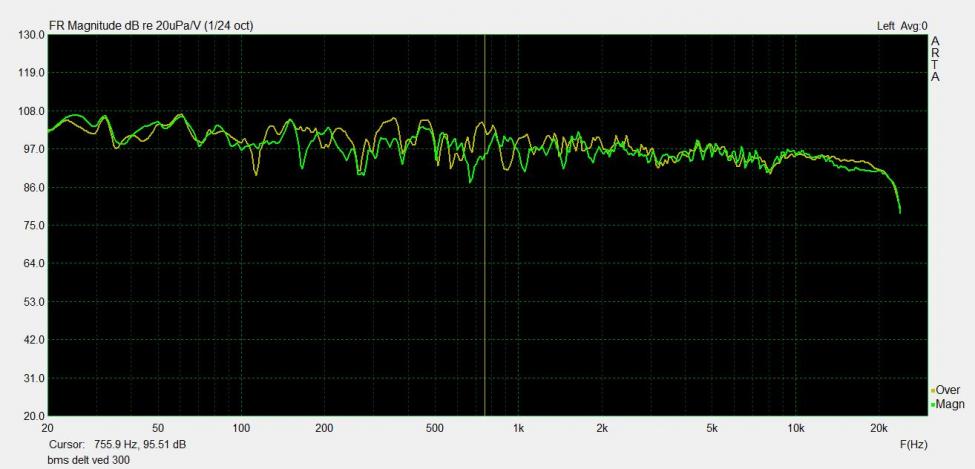

    oks81
    29.10.2012
    12.868
    11.468
    Hjemme
    Jeg testet så kort deling 350 med 2446 at jeg kan ikke helt huske om det stresset. Fant bare ut at det ikke funket.
    Men du har sikkert rett :)
    Med lav deling tror jeg ikke hornet hjaller, men at en havner dit at en gradvis mister hornladning og at en til slutt kun sitter igjen med direktelyd fra driver.
    Presser en driver, da blir det sikkert hjall..... :)
    BMS har sikkert et membran som tåler litt mer slaglengde, og ikke blir stresset på samme måte som det stive metall membranet i 2446.
    Lunsjen til BMS vil jeg tro ligger lenger oppe, mulig noen resonanser etc pga mykere membran?
    Dette er ut i fra ting jeg har lest, ikke erfart, derfor ikke en konklusjon, bare synsing!
    Spill gjerne Mads Eriksen med Falcon.
    Det skal låte rent, og det tror jeg i høyeste grad det gjør med den BMSen slik du deler nå :)

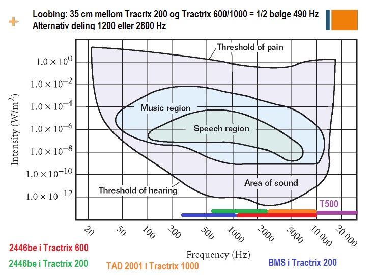

    I og med at jeg har alt av komponenter bortsett fra Tractrix 600 (som matcher Tractrix 200) så kommer det ikke masse nytt inn i heimen
    Det som er fristende er:
    1) Å flytte delefrekvensen mellom horna fra 2800 til 1200 som vil gi vesentlig mindre loobing ogdelingen vekk fra det aller mest kritiske området for hørselen.
    2) Growl i 300-600 Hz området og at tale (sang) har horn nesten hele veien.
    3) Mulighet til å kjøre kun 18" som bass (droppe 12") for å få et 4 veis system. 5 veis er styr. T500 i toppen gir store fordeler, faktisk de største når jeg vurderer alle kompromisser.
    Et Tractrix 600 horn passer rett inn i stativet så det er superenkelt å prøve.

    Det virker litt spesielt å bruke en 2" driver med 4" membran fra 1200 til 10k. Ellers er jeg skeptisk til å gå helt ned til 300. Der har ikke 200-hornet særlig mye spredningskontroll igjen og det er all grunn til å tro at midbassene gjør en bedre jobb ved 300 enn hornet.
    Er forøvrig positiv til å få bort 2800-delingen om det lar seg gjøre. 1200-10k er et fint område, men med en mindre driver kunne man lett fått til 1000-15k, så kan supertweeteren legges inn enda høyere, eller man har enda mer margin.
    Er det 2" throat på 600-hornene dine i dag?
    Hornlyd
    Musikkglad
    01.04.2005
    20.415
    11.634
    Det virker litt spesielt å bruke en 2" driver med 4" membran fra 1200 til 10k. 1200 Hz trenger også litt kropp eller hva? 1 tommer vil låte litt tynt. En 4 tommer med beryllium klarer fint 10000 Hz
    Ellers er jeg skeptisk til å gå helt ned til 300. Der har ikke 200-hornet særlig mye spredningskontroll igjen og det er all grunn til å tro at midbassene gjør en bedre jobb ved 300 enn hornet. Teknisk sett ja, men jeg har lyttet til og fra med 300 og 600 og det er tøffere lyd med horn ned til 300. Kan evt gå opp til 350. Husk at 60 cm Tractrix er enormt. Jeg føler jeg ikke får utnyttet det flotte hornet med deling ved 600.
    Som sagt så gir T500 ved 10K en luftigere, bredere og smoothere klang enn 1 tommer fra både TAD og Radian. Til og med ved 7K er jeg tilbøyelig til å dele T500
    1000 horna = 1"
    200 horna = 2" (JBL 2446)
    Har ikke 600 horn, men vurderer å kjøpe, koster ikke stort. Kan evt bruke 2450SL og putte berylliumsmembranene i dem, da er det kanskje slik at et 600 horn beamer litt mindre ved 10K?

    Jeg er ikke så bekymret for om det blir nok kropp ned til 1200. Det har mye med selve hornet å gjøre snarere enn størrelsen på membranet. Det jeg mente var at jeg er litt bekymret for 2" throat. Jeg er også usikker på hvordan 600-hornet loader i 2" siden det da blir veldig kort. En 4" membran kan brukes til 10k, men da er du jo på grensen og det er vel ikke "på grensen" du helst vil være? En 2,5-3" som er fornuftig bygget vil ikke ha det minste problemer med å gå ned til godt under 1000Hz med helt optimale egenskaper. Det finnes vel en del 4"/1,4 som kan fungere, men det er jo totalt unødvendig til den aktuelle oppgaven.
    Typisk effektiv loading for et 60cm horn er rundt 600Hz. Nå har du tractrix, og der avtar loadingen veldig gradvis. Imidlertid har du ikke 60cm loading, hornet rundet jo kraftig av i front. Jeg tror det kan være lurt å flytte delefrekvensen. Du har tross alt ingen effektiv spredningskontroll fra midbassene heller så det blir ett fett, men det var jo temmelig åpenbart at overgangen mellom midbass og mellomtone ved 600 ikke var helt uten problemer den heller. Men er du heeelt sikker på at frekvensresponsen med 300Hz deling var identisk med frekvensresponsen ved 600Hz deling? Uten å ha 100% kontroll på det blir jo en slik sammenlikning litt feil IMO.
    T500 ville jeg aldri i livet delt under 10k. Den har jo en 10dB økning fra 8 til 10kHz. Den må du holde utenfor arbeidsområdet for en hver pris.
    Et 600-horn vil normalt beame mye mindre enn et 200-horn ja. Men så har jo fortsatt ikke tractrix konstant spredning så da spørs det hvilken del av spredningsmønsteret du legger til grunn som referanse. Jeg vil vel uansett si at det er en dårlig ide å bruke et digert horn hele veien opp.
