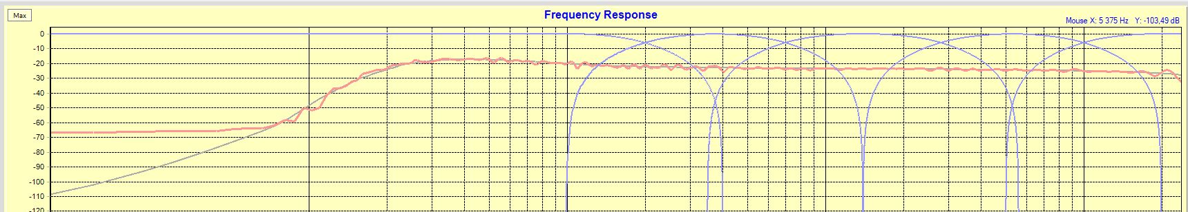

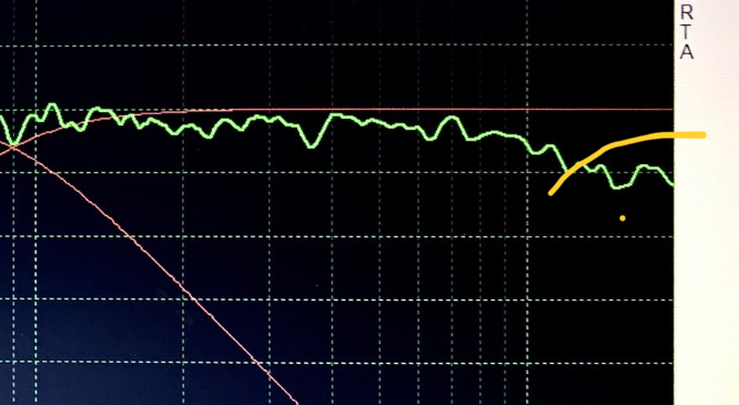

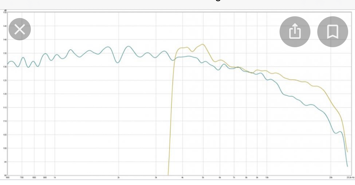

    Tenkte å fase inn 045be passivt i første omgang.
    Legger også ved Johho sin råmåling av 2384 mot 045be.
    JoHoo
    20.02.2013
    4.243
    4.167
    10k er et godt utgangspunkt. De låter litt harde delt lavere, men gir andre fordeler som mer opplevelse av rom delt ved 8k. Så er det nok spørsmål om fintuning.

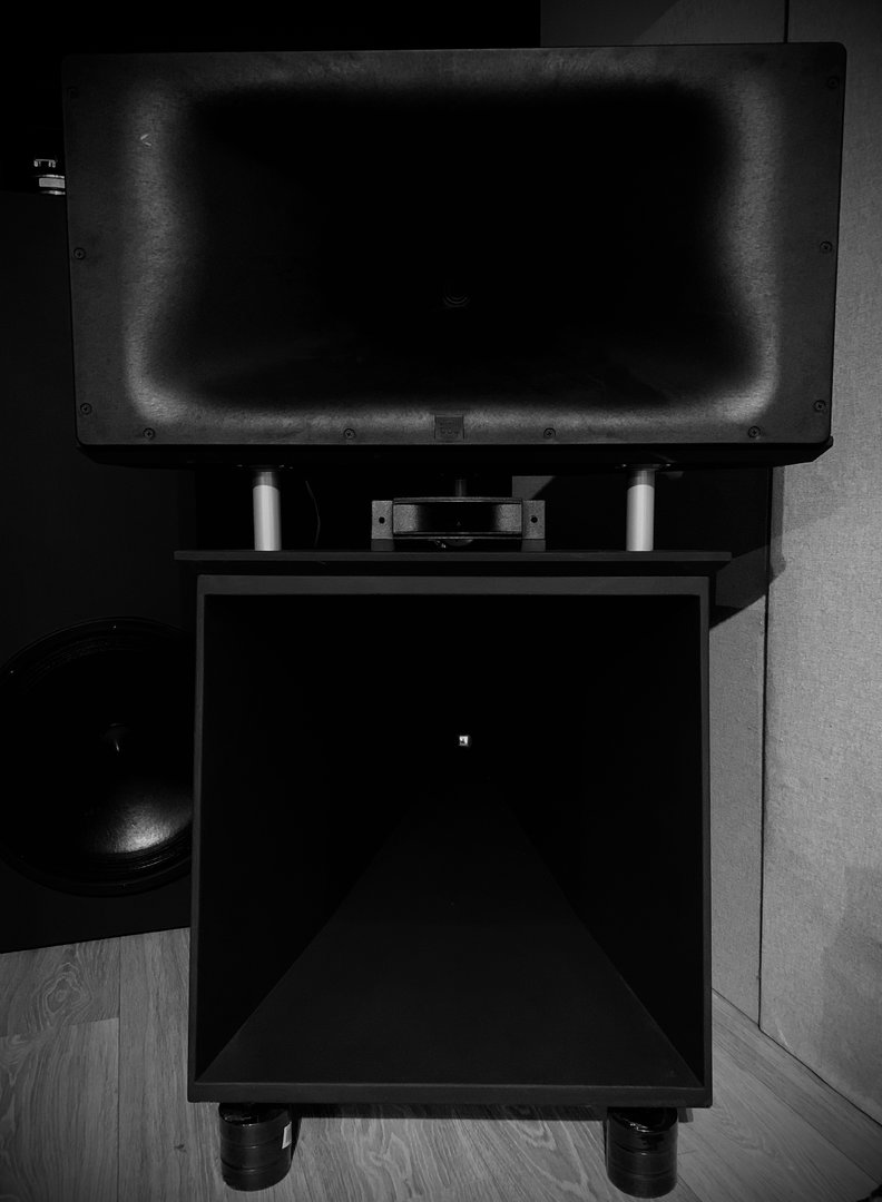

    Det unødvendige «lille ekstra». Knot å ratte skikkelig. Et stykke å vei å gå. Men merker den ørlille ekstra effekten av luft og fløyelsdiskant men også at jeg nettopp må ratte en del fremover.
    Ja ja, når det hverken er vinyl lenger eller blir digre grelv horn :unsure:
    Matcher riggen fint estetisk, ting er liksom mer komplett nå. Men det kan være at jeg ser over litt tid om øra mine henger med på dette eksperimentet rundt 12K+++++

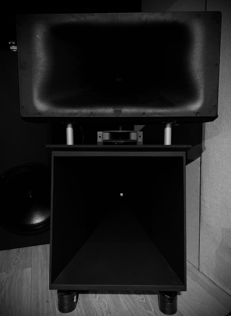

    Vis vedlegget 688856
    Dælme et godt JBL horn :)

    Er det sånn å forstå at Anaview ikke vil være å få tak i fremover? Ellers ville det jo være fornuftig å holde på diskantene til du fikk AL på plass. Det er en hel del å hente på det imo.

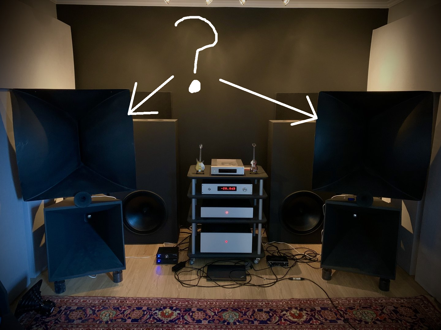

    Er det malermesteren, den som en liten periode var blå? :)
    oks81
    29.10.2012
    12.845
    11.425
    Hjemme
    Flott dyr!! :)
    Den vi har tok en gang sats og hoppa inn bassrefleks porten på dem gamle JBL kassene jeg hadde.
    Jeg skrudde opp for å vise at det var ikke særlig lurt å være der inni...
    Den lærte da :)
    Ellers er jeg nok all for snill med katten, den lurer meg trill rundt og utnytter hele tiden...
