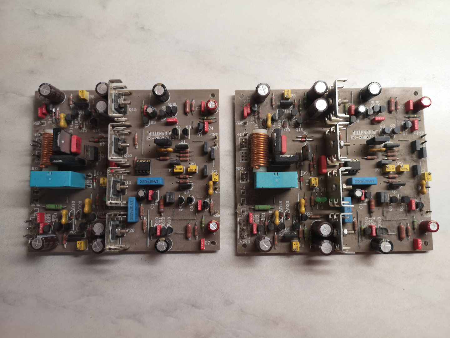

    Ett sykkel ritt og ett MC ritt ,,, og til med litt lodding har jeg fått til i dag . )
    Ikke forskrekket men litt uventet ,,,,,oppdager jeg at kina edit 435 avviker originalen flere steder . (Jeg kommer til å følge Borbelys schematic fullt og helt.Jeg hadde jo allerede loddet inn en del verdier ,,Så de må ut igjen og jeg ser at de printa skal ikke ha mange inn og utmonteringer før de mister baner / tracks ,,,,, (tynne pcb baner og gjennom pletteringer )
    Bilde dagen økt samt ut loddinger "

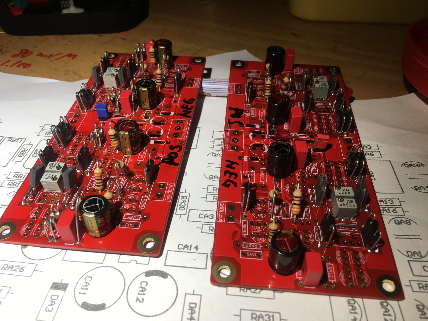

    Da er jeg litt videre ,,, jeg er ikke vant med å hente deler i fler omganger :(
    Jeg har alltid kjøpt kmplette kit eller komponenter hos Erno eller Hannes ,,, seinere har det blitt Les ,men nå selger også han seg ut med amper og ferdig moduler : (
    Vel , Printene er klare for å sjekkes , slik at jeg måler div strekk før fetsa kommer inn " Det er grunner for det .Det er trangt og loddingen tette , så får sjekke for shorts , neste for at det minst er 2 feil merkinger i PCB . Da skulle jeg slippe worst case scenarios ?
    Neste steg er matching og kontroll av fets, De fleste av dem har jo fungert før i ett oppsett vet jeg .
    more to come
    Jeg lagde en pin holder for feed back resistoren , mulig blir den permanent , Nå kan den evt byttes ovenfra i tilfelle

    Ja da er jeg litt videre , fikk litt deler i dag Hi fi Collective ,,,,,men fant ut at jeg og mangler noe ,,,, Vel jeg har sittet å matchet Fets og jeg har tilmed slaktet en bil amp,,,,for 2 stk 389 .)
    Jeg har rodd i land "nesten alle fets unntagen predriverne cascaded fets.
    Predriver issue jeg nevnte tidligere lager problem for projektet " Disse må være Idss range 10+ ideelt 16-20mA og matchet P og N channel . Mulig j klarer det i en mix maks ,og med noen dual paralelled for å få opp strømmen . Jeg har ikke lyst å komprimentere på kvalitet heller .Må sjekke med Les om han kan ha noen få i HI idss range muligens kunne dual 389/j109 duge .Da i 16 -18 mA range som K170/j74
    Er det noen som sitter på noen ?
    Om jeg hadde kunne skaffet til veie 8 stk k170 i range 7-8 mA så er jeg i mål , dvs jeg må lage noen extension board for hver cascade 4stk x 8 , istedet for 2stk x8 .Det blir noen fets der : )
    Det kan bli en ut fordring i seg selv .(Prøvd å illustrere forsjellene i cacadene med tegningene )
    I mens kan kan jeg både kontrollere inngang trinnet at cascodene der har har rett gate to source spenning " eller lodde attenuator type shunt
    more to come
