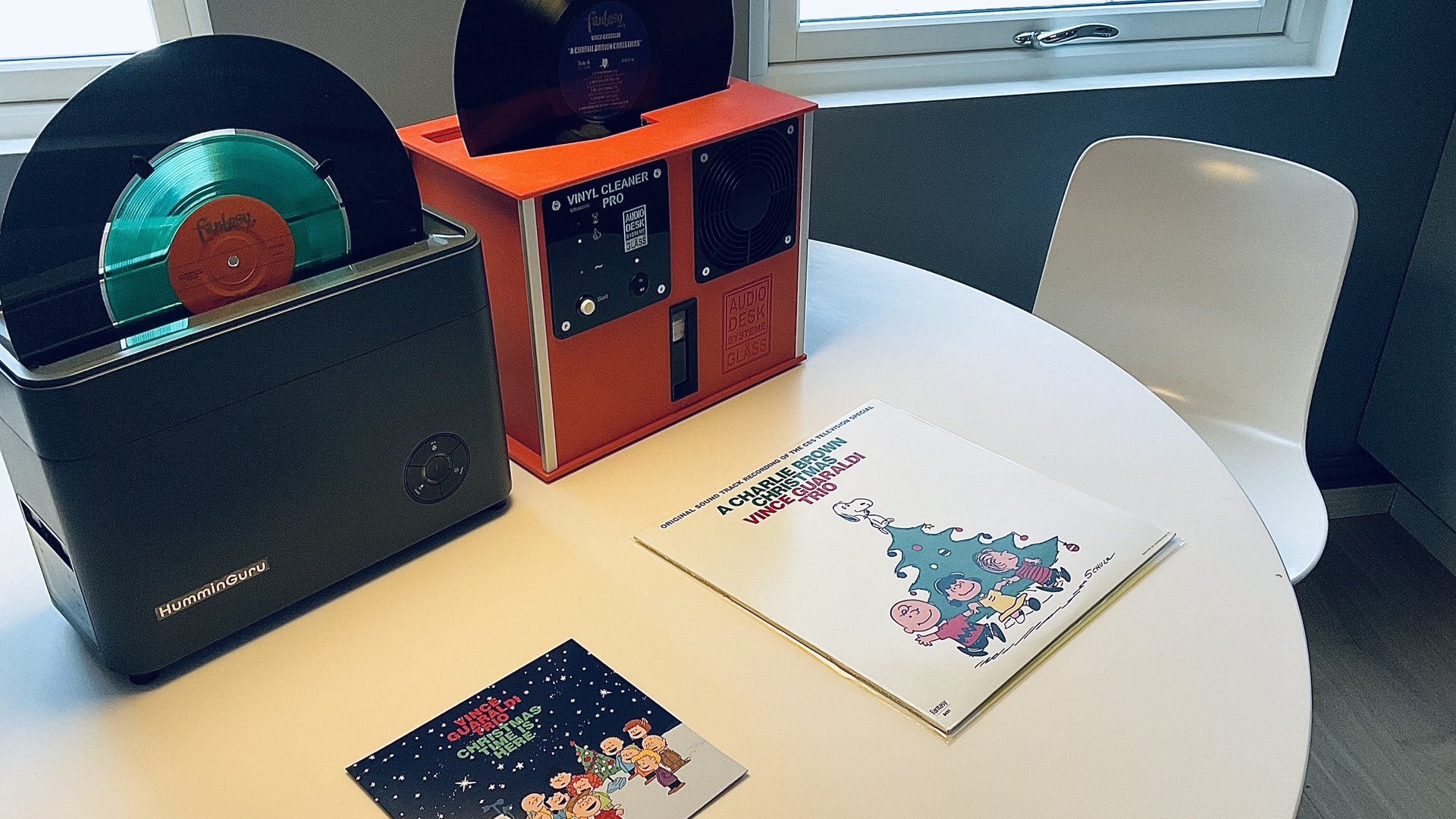

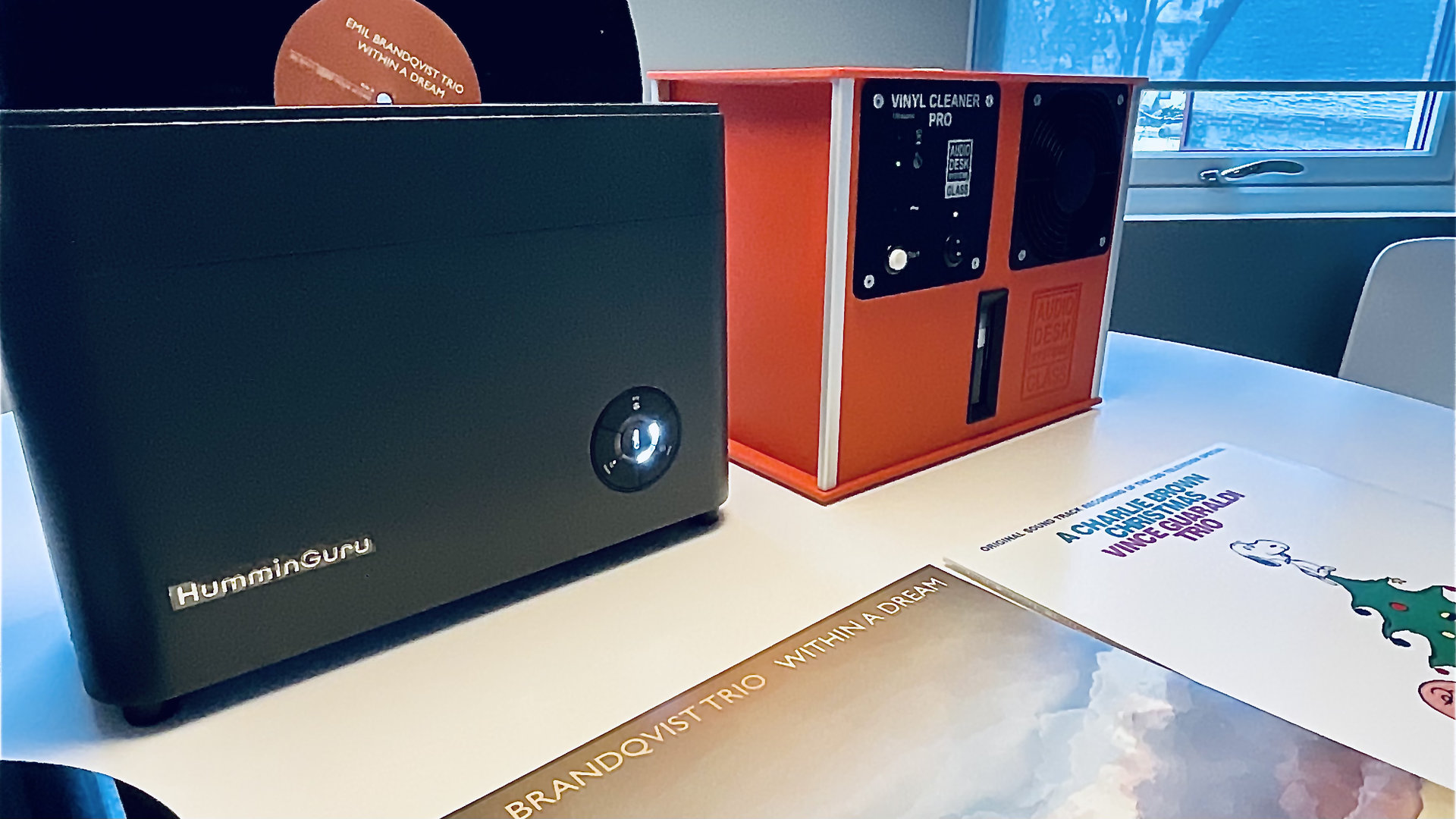

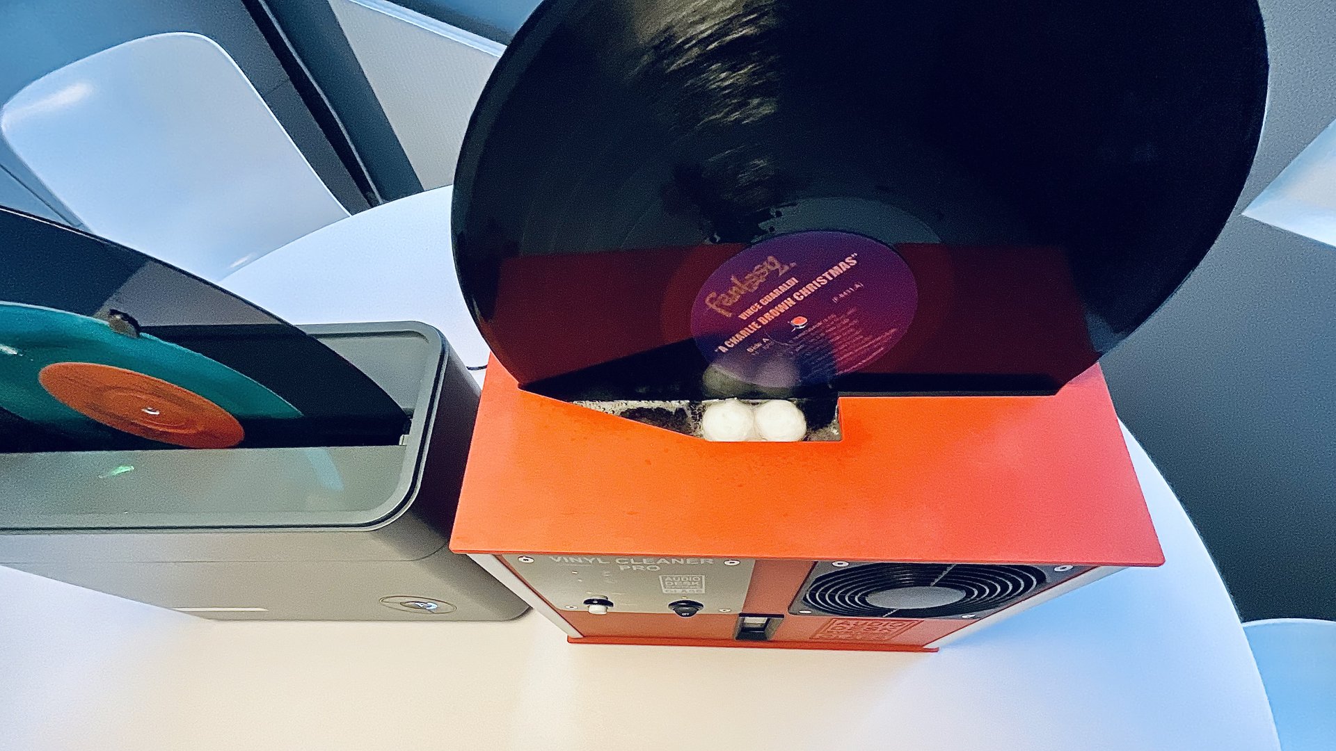

    HumminGuru:
    • Veldig bra manual.
    • Adapter for 7" og 10" medfølger.
    • Bytte av slitedeler som styrehjul, luftfilter og vannfilter er superenkelt.
    • Retur av vann til vaskekammer må gjøres manuelt mellom hver platevask, litt tungvint.
    • Enheten en noe lett og har harde føtter, så man skyver den noe enkelt ved operasjon (kan vel enkelt fikses med noe mer friksjon mot underlag).
      • Viktig! Etter tips er beskyttelselapper under føttene fjernet, nå er alt så mye bedre mtp. friksjon mot underlag.
    • Enkelt å gjøre ren / klar for oppbevaring etter bruk.
    • Noe støy under vask og tørk, men helt akseptabelt.
    • Vaskereultat er tipp topp til å være en ren ultralyd vasker. Testet med batterivann + AudioDesk middel.
    • Tørkeresultat tipp topp.
    AudioDesk Pro:
    • Ikke medfølgende adapter for 7" og 10".
    • Bytte av slitedeler vannfilter og vaskeruller er superenkelt.
    • Retur av vann til vaskekammer kjøres automatisk tilbake mellom hver vask.
    • Enheten er nokså tung og har myke gummiføtter, noe som gjør at den står stødig ved bruk.
    • Noe støy under vask og tørk, men helt akseptabelt. Noe mer støy enn HumminGuru ved tørk.
    • Vaskereultat er enda mer komplett med AudiDesk, men denne vasker med ultralyd og ruller.
    • Testet med batterivann + AudioDesk middel.
    • Korteste program er vesentlig kortere enn med HumminGuru.
    Konklusjon.
    • De begge gjør en strålende vaskejobb, nå gjelder det å finne en god såpeblanding som passer begge.
    • Prisforskjellen er stor, alt for stor.
    • AudioDesk gir det lille ekstra på et par punkter, spesielt om overflatetemerker/smuss er en greie.
    Noen bilder av dagens seanse.
