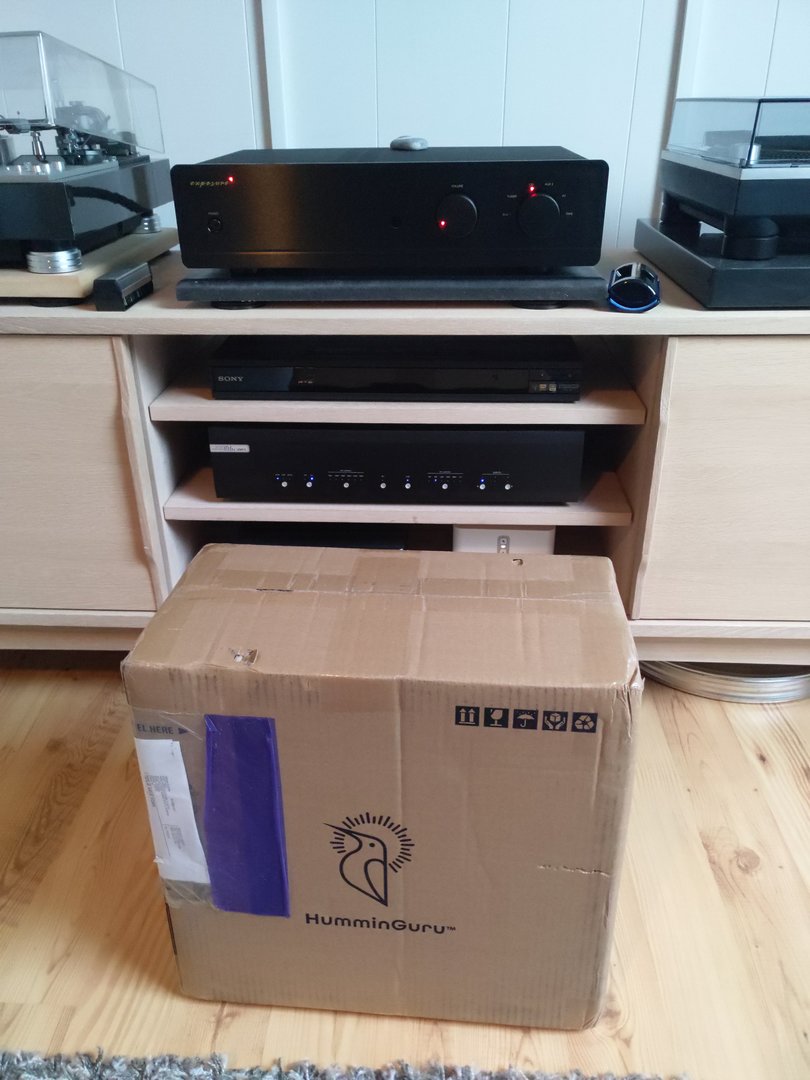

    Da kom min, en dag før varslet. Passet bra da det var folk hjemme i dag. Tester i kveld.
