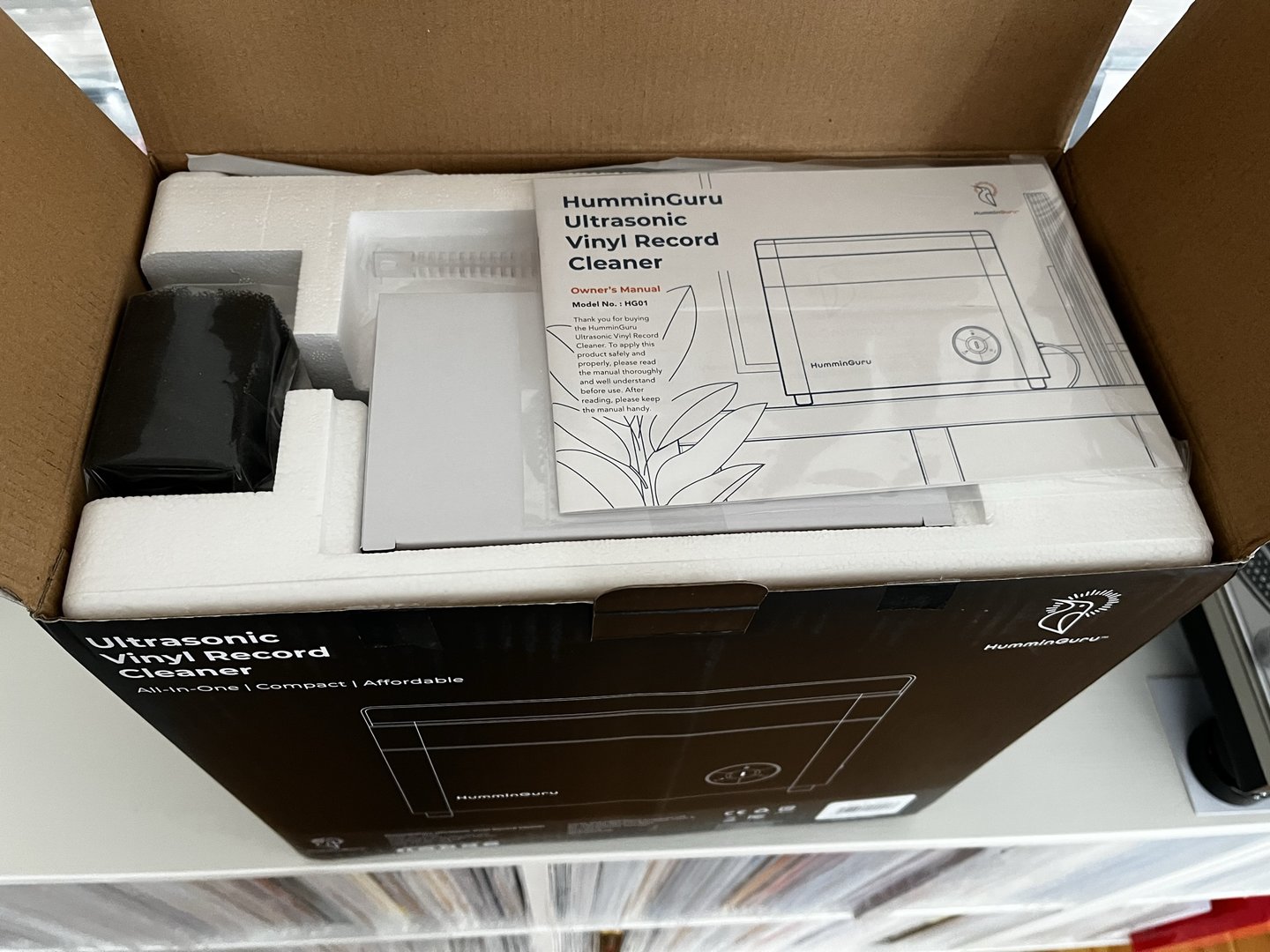

    All righty, da fikk jeg en Humminguru bundle levert på døra i dag. Blir interessant :)

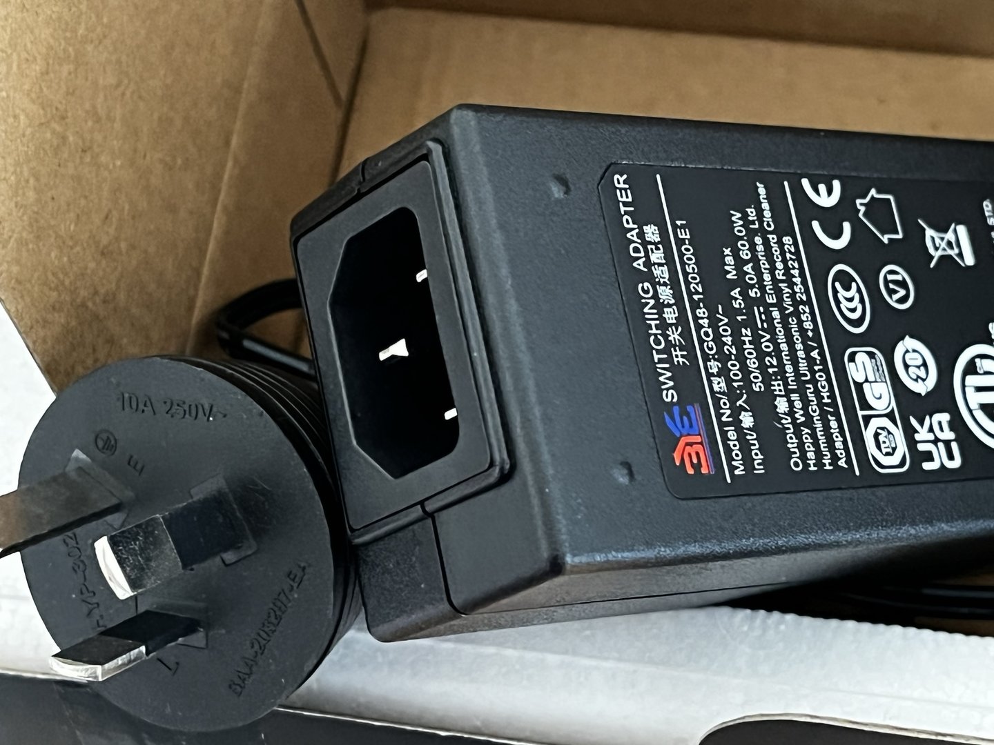

    "Type 2" var utsolgt når jeg skulle bestille. Fant ut at den eneste forskjellen på de 4 typene er støpselet på den medfølgende strømkabelen til PSU, at PSU uansett er den samme (100-240VAC) for alle og har standard apparatkontakt.
    Dermed kan man bare bestille en av de andre typene hvis de har "in stock", og finne fram en helt vanlig apparatkabel til PSU.
