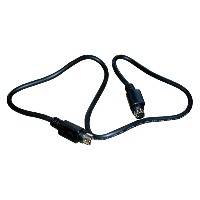

    Jeg gambler på å bake inn et sidespørsmål..
    Hva mener dere om i2s overførsel?
    Merker ingen gevinst mot monster priset monster coax mellom stello cdt og stello dac.
    bruker permanent stellos medfølgende i2s
    I2S i overføringen gir generelt sett kun mening i ett eneste tilfelle og det er dersom man har en helt custom løsning med direkte i2s overføring fra kilde til DAC uten å gå via USB eller S/PDIF underveis. Om en slik krets virkelig vil låte bedre mot gode standardimplementasjoner er selvsagt usikkert, men da utnytter man i hvertfall I2S potensialet maksimalt. Dette er jo i bunn og grunn slik det fungerer internt i f.eks filavspillere og nettverksstreamere med innebygget DAC som f.eks Transporter, og CD-spillere.
    En løsning som benytter f.eks et USB til I2S adapter for så å gå videre til en DAC er bare en "unødvendig" utvidelse av en standard USB DAC. Ordinære USB DACer har nemlig også I2S direkte fra USB chip til DAC internt, så prinsippet blir det samme, men man slipper en unødvendig forlengelse av I2S delen.
    Det kan jo imidlertid være tilfeller hvor man har en DAC med dårlig USB-implementasjon, slik at man da ønsker å ha et eksternt USB-adapter og enten S/PDIF eller I2S videre. I2S er i teorien mer egnet til dette formålet enn S/PDIF fordi man unngår et ekstra konverteringsledd og klokken er uavhengig av datasignalet, men om S/PDIF implementasjonen mellom USB adapter og DAC er god så er det nok svært lite å hente fordi jitterverdiene allerede er så lave.
    Personlig ville jeg helt klart gått for en skikkelig DAC med en god asynkron USB-implementasjon direkte tilkoblet, og ikke brukt en løsning hvor man må gå via et USB->I2S ledd eksternt.

    Stello driv og dac har i2s inn og ut. Så det er et overkommelig bygg. Men V link 2 hjelper en del, så den asynkrone jobben er ikke mye å skryte av på dacen.

    @ArildD: I utgangspunktet synes jeg I2S virker som en veldig god idé, ettersom det overfører et separat klokkesignal og unngår hele problemstillingen med en klokkefrekvens som må rekonstrueres fra datastrømmen og tilhørende dataavhengig jitter skapt av begrenset båndbredde i kabelen. I2S er egentlig ment for internkabling, og jeg vet ikke så mye om hvorvidt det oppstår noen komplikasjoner når signalet skal ut i den store verden på litt lengre strekk, men det er i utgangspunktet mye mer robust enn S/PDIF. Hørbar forskjell? Vel, jeg har ikke prøvd, men det har jo du.
