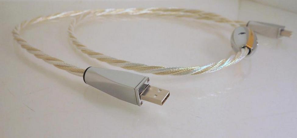

    Påstand:- desto BEDRE USB kabelen er, jo MINDRE jitter produseres/ er hørbar.
    Mine egne musikk-lyttinger tilsier dette, og jeg kan ikke forklare hvorfor det er slik :)
    marsboer
    04.04.2010
    4.389
    1.799
    Phobos
    Det sier jo seg selv... Spørsmålet her er hvilke tekniske parametre ved kabelen som må være tilstede for at overføringen skal være god nok.
    Eller mener du bra, ikke som i teknisk god, men som i audiofilt akseptert?
    epicurus
    31.05.2004
    195
    Det finnes mange her på HFS som har erklært at det finnes ingen forskjeller mellom div. USB kabler,
    oftest begrunnet på noe tvilsomme, begrenset, tekniske grunnlag. HELHETEN av det som foregår er EKSTREM komplisert og vanskelig å komme frem til, men lytting på musikk (og obervasjon) er en fornuftig vei fremover. Et sinuskurv forteller ikke mye i et musikkalsk sammenheng. Jeg stoler på mine egne ører og har OBSEVERT store forskjeller. Min USB kabel kilde vil ikke meddele mye nytt mht. tekniske parametre, og det er tydelig at de har brukt mye tid, blod og krefter ved å komme frem til de løsningene som er benyttet i sine USB kabler. Kvaliteten av pluggene, forbindelsene og lederne virker viktige i hvert fall.
    Hvordan skal man konkludere/vite om 'overføringen' er god nok'? For mitt eget vedkommende, er, den eneste USB overføringen som er 'god nok', utført med en CC AD USB, fordi alt annet jeg har observert, er mye verre. Jeg er
    helt klar over at dette virker helt absurd for de alle fleste, og faktisk ønsker at gode kabler er helt unødvendige, men pr. i dag, er de slett ikke.
    Så du mener at den eneste overføringen som er god nok er en kabel til 60k og som du tilfeldigvis importerer og forhandler selv?

    Det finnes mange her på HFS som har erklært at det finnes ingen forskjeller mellom div. USB kabler, oftest begrunnet på noe tvilsomme, begrenset, tekniske grunnlag.
    Sannheten er vel omtrent den motsatte, ihvertfall for min del. Formodentlig er det forskjeller og det er en del gode tekniske grunner til det. Hvis vi holder jordstøy utenfor og bare ser på muligheten for at det oppstår jitter i kablingen, så vil jeg tro at korrekt impedans på 90 ohm er en av de viktigste egenskapene. Det forhindrer refleksjoner i kabelen. Eventuelle refleksjoner kan komme i motfase med signalet på flankene av overganger mellom lav og høy signalverdi, og da kan nettoeffekten bli at mottakeren registrerer nivåendringen på feil tidspunkt - altså jitter. Om de forskjellene blir hørbare er en annen skål, men på (mer eller mindre tvilsomt og begrenset) teknisk grunnlag er det ganske opplagt at det kan være forskjeller.
    Jeg ble litt nysgjerrig på de 60000-kroners USB-kablene dine og googlet litt. Sånn ser de tydeligvis ut, utenpå og inni:
    Jeg ser det vanlige pratet om ultrarene metaller og så videre på produsentens hjemmeside, men det der er virkelig en besynderlig konstruksjon for en USB-kabel. I stedet for å ha signalet på et tvinnet par inni en felles skjerm på "normalt" vis, har man tvinnet fire tynne coax'er med to til signal og to til strøm. Det er selvsagt ikke oppgitt noen data, hverken i ohm eller millimeter, men den vanlige USB-pluggen er 12 mm bred, så vi kan gjette at hver av de coaxene er ca 3 mm i diameter, eller kanskje litt mer. Ut fra bildet av kabeloppbygningen er det ganske tydelig at senterlederen er relativt tykk og dielektrikumet ganske tynt. La oss gjette at senterlederen er ca 2 mm i diameter og isolasjonen 0,5 mm, sånn at skjermen blir 3 mm i innvendig diameter og hele saken kanskje 3,5 mm utvendig. Dielektrikumet oppgis til å være kapton og teflon. Den dielektriske konstanten (relativ permittivitet) er 2,1 for teflon og et sted mellom 2,9 og 3,9 (!) for kapton, avhengig av hvilken type det er. Vi legger litt godvilje til grunn, og gjetter at den gjennomsnittlige dielektriske konstanten for de to lagene tilsammen blir ca 2,5.
    Da har vi noen tall som vi kan plugge inn i en coax-kalkulator (f eks Coax Cable Impedance Calculator). Da får jeg en impedans på ca 15 ohm. Det er et stykke fra de spesifiserte 90 ohm, for å si det forsiktig. Riktignok er tallene jeg puttet inn basert på gjetting fra bilder, men folk kan jo prøve seg frem selv med litt ulike verdier for diametre og dielektrisk konstant og se hva som skal til for å nå 90 ohm med den oppbygningen. Jeg får eksempelvis at en 90 ohms coax med 2 mm senterleder og teflon/kapton dielektrikum må ha 21,5 mm diameter under skjermen for å treffe sånn noenlunde, og de der er garantert mye tynnere enn det. Derimot er det nesten trivielt enkelt å lage et tvinnet par med 90 ohm impedans.
    Mitt synspunkt er at det kan være en forskjell, og at det (med begrunnelse i min begrensede og tvilsomme tekniske forståelse) ser ut til å være grunnleggende problemer med oppbygningen av de der med hensyn til korrekt impedans, og med de konsekvensene det vil ha for jitter og signalintegritet. Så lenge produsenten heller ikke kommer med noen opplysninger om hvilke egenskaper disse kablene har, annet enn den vanlige tåketalen om eksotiske materialer, så vil jeg nok tro at 20-kronerskablene fra Elkjøp har større sjanse for å få frem signalet korrekt og med lavest mulig jitter enn hva disse har. Men det kan godt hende at de låter "annerledes", ja.

    For de som er interessert kan jeg bekrefte at lydkvaliteten fra CC AD USB overgår med stor lydmessig avstand til de andre USB kablene som jeg testet i eget oppsett. Jeg skulle svært gjerne ha likt å få vite hva CC har gjort med AD kontra Dreamline siden den lydmessige forskjellen mellom dem er så stor:confused:

    Det er kanskje ikke noen urimelig teori. De bruker eksakt den samme geometrien for strømkabler (50-60 Hz), analoge signalkabler (20 - 20000 Hz), digitale signalkabler (1,4 - 4,6 MHz) og USB-kabler (480 MHz - 1 GHz).
    Eller kanskje de vet eksakt hva de driver med og hvordan det skal gjøres, men at det faget de er eksperter på handler om noe helt annet enn elektrisk signaloverføring. Jeg mener, de ledningene ser flotte ut og det finnes tydeligvis folk som er villige til å betale så mye for ledninger uten å stille plagsomme spørsmål om hvorvidt de ledningene oppfyller kravene i USB-spesifikasjonen eller ikke. Og da er man tydeligvis dyktig i noe.
    Edit: Nå blir sikkert noen fornærmet, men jeg fikk sånn lyst til å sette inn dette bildet her:
