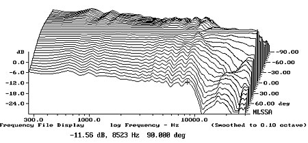

Syntes det stemmer bra med man hører de fleste steder. De har nermest idiell frekvensrespons og bra off-axis respons. Om man sitter litt off-axis følger de omtrent den foretrukkede frekvensresponsen perfekt. Den peaken i bassen, og muligens dippen også er romnoder.
The Revel design team has smoothed the Salon1's upper midrange while retaining that award-winning speaker's powerful bass extension, timbral accuracy, and superb dynamics. The result is an open and transparent top end, an utterly neutral and grain-free midrange, and bass that is extended and pitch-perfect. The Ultima Salon2 does all this while sounding completely neutral, with top-to-bottom smoothness, coherence, and remarkable resolution of detail.
Bjørn ("Orso")
03.11.2008
11.296
2.903

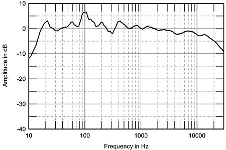

Man kan ikke skille høyttalere og rom. Fylde eller god frekvensrespons handler også veldig mye om plassering, utforming på rom og eventuelle tiltak. Også en grunn til at det å sammenligne høyttalere i ulike rom er ikke gir noen klare svar. Rommet har ofte større innvirkning enn forskjellene mellom mange høyttalere.
Revel er alikevel en av de bedre kommersielle høyttalerne når man ser på målingene i Stereophile. Måler veldig linært og i tråd hvordan en høyttaler skal måle for å låte korrekt tonalt. Men de kommer alikevel ikke i nærheten av en virkelig god høyttaler hvor man ikke tar hensyn til størrelse og utseendet. Off-axis blir de f.eks blåst fullstendig av banen av CBT designet til Don Keele. Og dynamikk eller transientgjengivels vil de også se deg kraftig slått av mange.
En nøytral høyttaler vil bl.a. har god powerrespons, gode dynamiske egenskaper, tonalt riktig respons, mangel på kasseresonanse, måle bra tidsmessig (impuls, GD osv.) og lav forvrengning. Men det er ikke alene godt nok for at det skal låte riktig og nøytralt. Hjelper lite om det f.eks er masse ringing og lang decay i bassen. Da får man en grøtete og monoton bass som ikke ligner på virkeligheten. Høyttalere og rom går hånd i hånd.

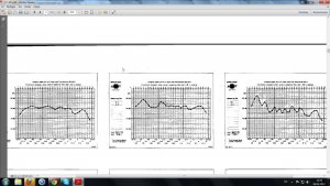

Nuvel. En høyttaler målt i tre forskjellige rom. Måler ikke akkurat likt til tross for hele 1/3 glatting. I denne undersøkelsen sprikte foretrukket høyttaler (fem høyttaler prøvd i tre rom). Rommene viste seg og ha større innvirkning. Skal ikke si at man ikke kan gjenkjenne noen ting, men man i alle fall ikke bedømme spesielt bassområdet til en høyttaler etter og ha hørt den i et vilkårlig oppsett. Bassen er det som ha størst variasjoner i ulike rom. Hvor mye det skiler oppover i frekvens avhenger av flere faktorer.
Jo, det er klart at frekvenskurven vil endres og bassen spesielt vil kunne bli mye påvirket i lytteposisjon. Mitt forrige lille rom hadde en ennen akustikk enn mitt nye, men høyttalernes signatur er ikke endret. Jeg hører forskjellene i akustikk, kan mene noe om hvilket rom som passer dem best men alikevel er de grunnleggende egenskapene fortsatt dominerende. Og det tror jeg er gjeldene i de fleste normale rom hvor det oppleves behagelig å føre samtaler i.

Vi har vel langt igjen til å kalle 99% av de høyttalerene som finnes nøytrale.
Er veldig enig at høyttalers samspill med rommet er en av de mest betydningsfulle faktorene for lyden vi hører, men de fleste høyttalere har en så tydelig signatur i tillegg til frekvensresponsen i de ulike rom at man vil kjenne igjen lyden til høyttaleren i alle rom.
Man må også huske på at hørselen vår er mindre sensitivt for dipper og peaker i bassen enn høyere opp, så en relativt bulkete bass under 80hz er vanskeligere å høre forskjeller på enn betydelig mindre utslag høyere opp i frekvensområdet.
Responsene som Orso linker til gir en god pekepinn på hvor store forskjeller det kan være i ulike rom. Spørsmålet man kan stille seg er om høyttaleren har en optimal plassering i alle rommene.

Hva høyttalere og nøytralitet angår, er vel elektrostater et prinsipp å vurdere?
Fri for kasseresonanser, og fri for (kompliserte) delefilterløsninger, litt enkelt sagt. Dette må vel sies å være fordelaktig?
Tror ikke det sånn totalt sett. Ser ikke spesielt linære ut frekvensmessig, lite dypbass og klare manglende dynamiske egenskaper. Martin Logan Vista (hybriden) kom veldig dårlig ut både målemessig og lydmessig i Sean Olive sin siste test: Audio Musings by Sean Olive: More Evidence that Kids (American and Japanese) Prefer Accurate Sound Reproduction
Vista hadde mye forvrengning i tillegg til ujevn frekvensrespons.
Quad fulltoneelektrostater ser bedre ut, men heller ikke spesielt imponerende. De er først og fremst veldig gode på impulsrespons og lav forvrengning, men det er områder som regnes som mindre viktige. SoundLab har jeg aldri sett målinger av, men elektrostater pr. dags dato klarer ikke å levere skikkelig transientgjengivelse som er viktig for en fysisk og dynamisk opplevelse som gjenspeiler ekte musikk. Der svikter riktig nok mange kassehøyttalere også, men i mindre grad.
I tillegg sender elektrostater lyden rett i bakvegg som igjen kommer som reflektert lyd til lytteren dersom den ikke er dempet. Det gir et stort og besnærende lydbildet, men dette ligger ikke på platen.

Resultatet i linken han la frem kan jeg også styre meg for, ettersom den "testen" er så fjernt fra de aller fleste andre anmeldelser av ML Vista / elektrostater generelt, som det nær sagt går an å komme.
Poenget mitt var uansett å belyse elektrostatprinsippet i forhold til konvensjonelle høyttalerløsninger hva nøytralitet angår.
