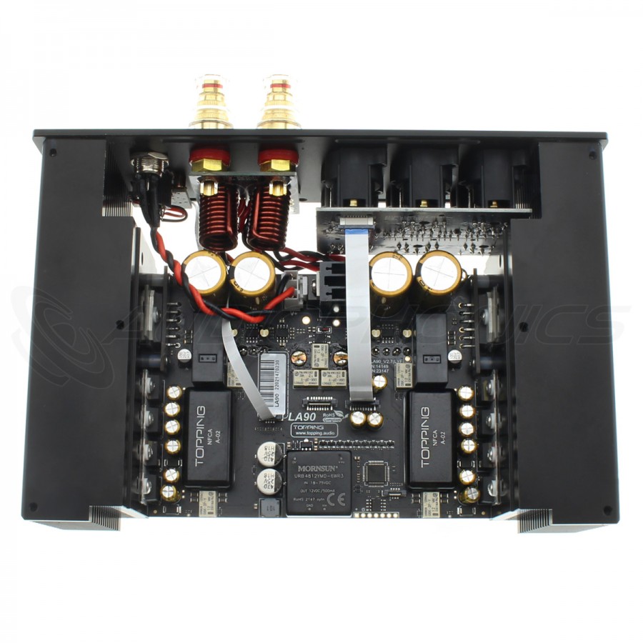

    Apropos det: 2019-versjonen har ca 127 dB signal/støyforhold vs de 150 W Armand nevner her, eller 20.8 bits oppløsning. I ASR-rankingen ville den havne et sted mellom Hypex NC400 og Benchmark AHB2.
    Interessant nok har Topping også lansert en integrert forsterker med enda bedre oppløsning enn AHB2, så benchmark er ikke lenger Benchmark. Topping LA90 har imponerende 141 dB eller 23.5 bits i brokoblet modus med 95 W i 8 ohm.

    Enkel grovregning: 140 dB er en faktor på en milliard, altså 10^7. 100 W i 8 ohm er 28.3 V RMS. Altså er 140 dB SNR ved 95 W omtrent 2.8 uV RMS (eller mer nøyaktig 2.75 uV). For å forstå hvor imponerende det tallet er i en 10x effektforsterker: Det tilsvarer den termiske støyen fra en 240 ohm motstand ved 20 grader C etterfulgt av et støyfritt gain på 10x. Eller en 24 kOhm motstand uten noe gain etter den.
    2019-versjonen av Bifrôst endte i beste fall like under 10 uV støy og 0.00007 % THD. Det er også ekstremt lavt, omtrent på nivå med nye Hypex Nilai 500 (9.5 uV) og Benchmark AHB2 (130 dB SNR vs 100 W @ 8 ohm, dvs 9 uV). Til sammenligning har Hypex NC400 23 uV, en superforsterker som Boulder 3050 har 30 uV, og en mer tradisjonell forsterker som Electrocompaniet AW180 har 90 uV.

    Jeg tror ikke Topping har fått til det der bare med prøving & feiling. Noen har tatt seg tid til å forstå eksakt hva som skjer. De sier ikke så veldig mye om hvordan de har gjort dette, men det er en komposittforsterker inni der. De to modulene merket Topping NFCA A-02 er deres Nested Feedback Composite Amplifier-modul, tidligere brukt i preamper og hodetelefonutganger. Her er den kombinert med litt større utgangstransistorer.
    Opprinnelig var den kretsen implementert med opamper:
    Kretsen på det bildet ligner en hel del på Bifrôst, men med TI TPA6120A2 hodetelefonutganger i stedet for power IC som LM3886 eller LM4780.
    For Topping A90D og LA90 har de tydeligvis re-implementert NFCA med diskrete transistorer i en proprietær modul heller enn opamper. Det er også noe interessant i hintet om «hybrid voltage current feedback». I utgangspunktet er det gjensidig utelukkende fenomener, men det kan tenkes at de har en indre loop med current feedback for å få nok hastighet og lineariserer den i en ytre loop med seriøst mye loop gain og NFB gjennom hele audiobåndet. Jeg er litt nysgjerrig på den der.

    Benchmark AHB2 toppet lenge ASR’s ranking, mest på grunn av lav støy, men den har fortsatt et forvrengningsspektrum som øker med frekvens og ikke spesielt imponerende egenskaper ved høye frekvenser og effekter. Dessuten lefler den litt for mye med subjektivist-forestillingen om NFB‘s iboende ondskap, og gjør derfor ting litt unødvendig komplisert for seg selv.
    LA90 er nok veldig nær ved å være det vi satte oss fore å bygge, gitt kombinasjonen av ultralav støy og forvrengning, stor båndbredde og (moderat) effekt. For de fleste praktiske formål vil f eks en Topping D90 DAC og to brokoblede LA90 være mye mer enn godt nok til å drive et par konvensjonelle høyttalere i stuemiljø.
