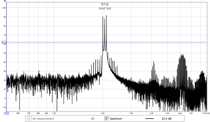

    Tja, jeg er ikke så opptatt av forsterkere bortsett fra at det er greit med nok krefter.
    Forvrenging i all elektronikk er jo forsvinnende liten i forhold til i høyttalere, slik kan det se ut på to forskjellige høyttalere…………….
    Bjørn ("Orso")
    03.11.2008
    11.296
    2.903
    Riktig det Roald, men forvrengning av f.eks typen crossover i en forsterker (som forøvrig sjelden måles) er meget hørbar og kan ha ganske stor betydning fordi vi er så følsomme for den. Tror ikke den eksisterer i Ncore. Dyrerer trenger det ikke å være for en forsterker i toppklasse. Det er noe bare å teste om du synes det er verdt det eller ikke. EHED låner vel villig ut. Men sitter man allerede med forsterkere som måler svært bra, så er det nok ikke noe stort poeng nei. Når elektronikk kommer opp til et visst nivå låter det mer eller mindre identisk IMO.
    Da er f.eks forskjellen på brukbare diffusorer (f.eks de TrompetN har) og meget gode langt langt større.
