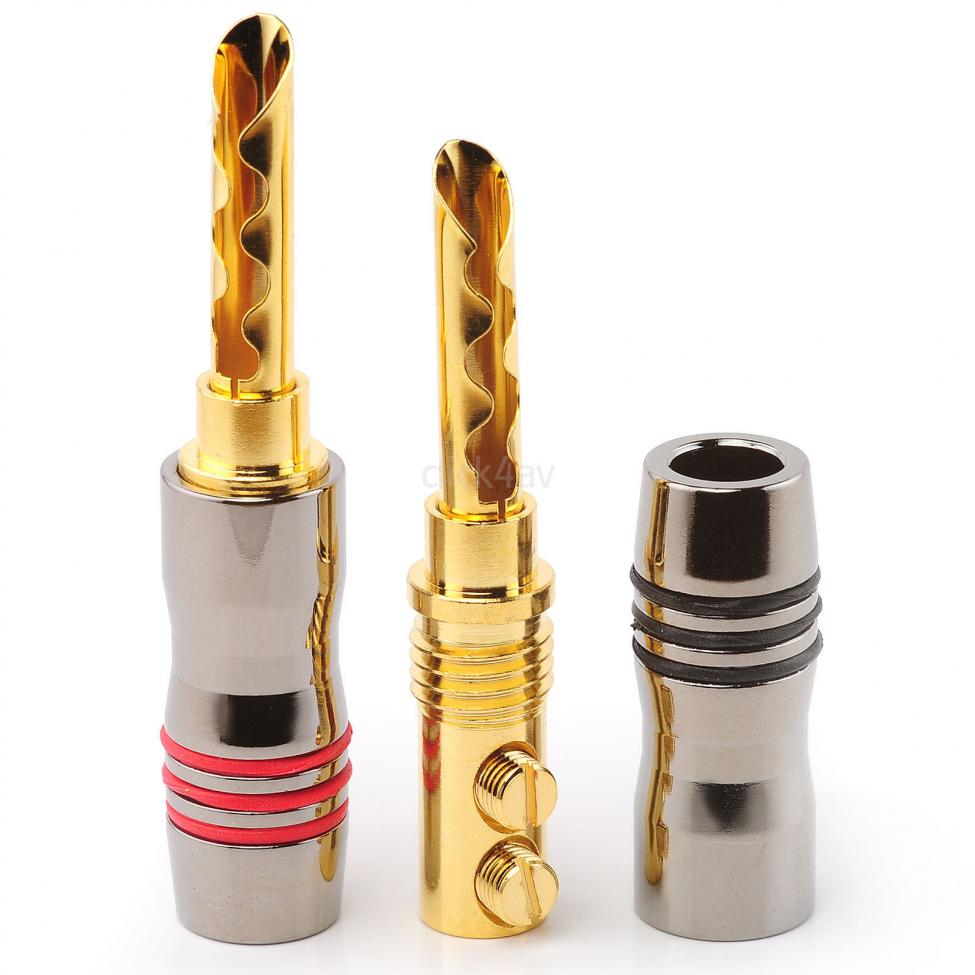

    Her er bananpluggen foretrukket by Yours truly....
    Vis vedlegget 508286
    Fine de der, men en skal være obs på at en kan få problemer med kontakt i enkelte høyttaler terminaler. Jeg fikk problemer med dette i Cardas terminalene i mine høyttalere og måtte skifte til den "gamle" utgaven av disse bananene. Grunnen er en svært liten kontaktflate som må "treffe"...
    Uansett så liker jeg ikke bananplugger, og et must er ekspanderende låsbare. Selv sverger jeg til spader. Stor kontaktflate og sitter skikkelig når de er strammet til. Og så må det være sølv, både kabel og spader...
