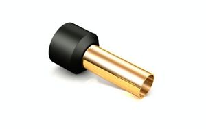

Jeg ville kjøpt en av hver hvis jeg var deg, de koster ikke mange kronene og det er fryktelig mye mer kjekt å ha begge typer enn å mangle riktig tang. Jeg pleier å ta et par prøvepressinger hvis jeg har materiell til overs og er i tvil, men begge de jeg linket til er til uisolerte kabelsko. Og som det har blitt sagt er den største av dem til rørkabelsko og lignende grove hylser.Takk.Du får en antydning i formen på kjevene på tanga (gitt at bildene er riktige).Og disse funker både med rørkabelsko og vanlige «brettede» kabelsko som Dali-spadene?Denne passer opp til 6mm2:
https://www.biltema.no/verktoy/handverktoy/tenger/crimptang/kabelskotang-2000031367
Og denne går helt opp til 16mm2:
https://www.biltema.no/verktoy/handverktoy/tenger/crimptang/crimptang-2000031737
Denne : https://www.biltema.no/verktoy/handverktoy/tenger/crimptang/kabelskotang-2000031367 ser ut som den er laget for «sommerfuglvinger» (Dali), dobbeltkrummingen i overkjeve er laget for å brette vingene innover og ned i kabelen. Jeg vet ikke om/hvor bra den ev fungerer på rørkabelsko.
Denne : https://www.biltema.no/verktoy/handverktoy/tenger/crimptang/crimptang-2000031737 har en typisk profil for rørkabelsko, men er ikke egnet til «sommerfuglvinger».
Ta f.eks. en titt i katalogen til knipex som viser ulike krympeprofiler vs ulike kontakttyper: https://www.elfadistrelec.no/Web/Downloads/_t/ds/knipex-crimping_eng_tds.pdf

Da kjøper jeg en for rørkabelsko, og så kan jeg sannsynligvis bare bruke billigtanga som fulgte med et kabelskosett til Dali hvis det blir aktuelt.
