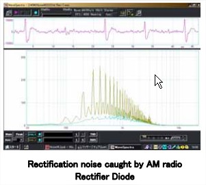

    OK, så virkningsmekanismen sies å være refleksjoner av høyfrekvent støy, eksempelvis switchestøy fra dioder, gjennom trafoen tur/retur og tilbake i strømforsyningen. Det er et faktum at dioder lager radiofrekvent støy når de switcher. Ulike diodetyper lager ulike mengder og ulike spektra, men mye av støyen havner i mellombølge-båndet for radio, sånn fra 100 kHz til 1,5 MHz. Mer om det her, og legg merke til at støyen er konsentrert i et antall skarpe pigger, i tillegg til en bredere jevnt fordelt støy:
    http://www.niec.co.jp/english/products/pdf/AudioE.pdf

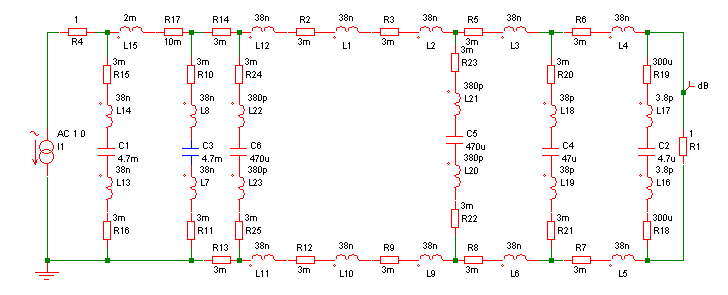

    Men det der er jo ingen måte å lage en strømforsyning på. La oss gjøre det litt mer robust, først med en CLC-krets i stedet for bare en enkelt glattekondensator. Da bruker vi to slike glattekondensatorer i parallell (fortsatt med de ledningsstumpene til og fra), og setter en 2 mH induktor mellom dem. Da blir det som den blå kurven viser:
    I tillegg er det vanlig praksis å sette mindre bypass-kondensatorer etter de store glattekondensatorene for å få bedre høyfrekvens-egenskaper. Vi setter en 470 uF, en 47 uF og en 4,7 uF med 5 cm mellomrom fra lasten, og en ekstra 470 uF rett etter den andre av de to glattekondensatorene. Da antar vi også at de mindre kondensatorene trenger kortere ledning fra strømrailen, slik at induktans og resistans der også går ned tilsvarende. Mer om bypass-kondensatorer her: http://www.intersil.com/content/dam/Intersil/documents/an13/an1325.pdf. Her er kretsdiagrammet:
    Da blir det slik, med den fullt påkledde kretsen i olivengrønt:
    Bedre enn 120 dB støyundertrykkelse fra 5 kHz til 10 MHz. For å få til det brukte vi komponenter til en hundrelapp eller to i tillegg til hva den første og enkleste strømforsyningen kostet. Det er en liten resonant topp ved 75 Hz som vi formodentlig kan redusere ved å finjustere enkelte komponentverdier. Lilla kurve er hva som skjer hvis vi reduserer induktoren til 1 mH og i stedet øker motstanden i serie med den fra 0,01 ohm til 1 ohm for å få bedre demping ved lave frekvenser på bekostning av litt dårligere demping ved radiofrekvenser:
