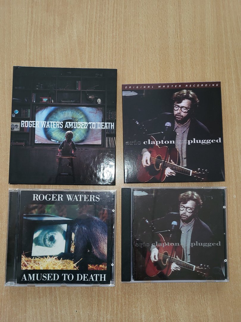

SACD / DSD synes jeg er et komplett idiotisk format. Det eneste gode med SACD er støtten for multikanal.
Jeg har en fremragende cd med Eric Clapton "Unplugged " og en med Roger Waters "Amused to death". Jeg synes at de er gode specielt med mit nye SACD drev PS Audio. En fantastisk Transporter Perfectwave SACD transport. En god transporter betyder så meget for kvalitetslyd! Og man får ikke den samme lyd, hvis man ikke bruger det fysiske medie!
Men jeg købte de selvsamme cd'er, men i SACD format, for at sammenligne. Hvilket kvalitetslyd der er fra dem. Hold da op for en lyd forbedring. Jeg har koset mig med den gode lyd i nat.
Klart en bedre diskant gengivelse. Jeg prøvede at gå tilbage til cd med "Amused to Death". En skarp ubehagelig diskant på cd'en. Ikke værd at spille mere.
Der er flere detaljer i diskanten på den gode måde. Rummet er mere naturligt. Bassen super fin. Opløsningen er klart bedre. Nye ting dukker op i musikken. Naturligvis er der nok også arbejdet mere kvalitetsbevist med produktion. Men det er fantastisk lyd. Jeg venter spændt på nye SACD jeg har bestilt.
Sven_Palvig
10.02.2002
4.148
1.936
Sjælland. Danmark.
Det skal så siges, at jeg låner en PS Audio Direct Stream DAC, og DSD laget bliver taget ud igennem I2S med et HDMI kabel.
Det er godt, sammen med PS Audio PerfectWave Transport. Det er så godt. :cool:
