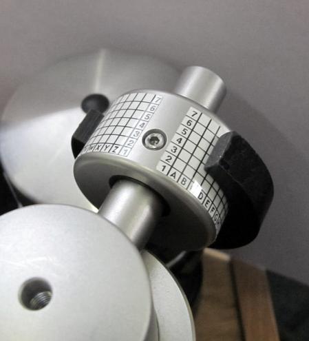

@ Arve og oct: VPI'ene er riktig fine. Dog kjenner jeg meg temmelig skråsikker på at de ikke kommer opp mot min nye SME 312S. ;)
Ellers er de ikke noe jeg vil anbefale til nybegynner som ikke er litt 'tekniske' av seg. De er fiklete å justere. For eksempel gir de varierende azimut over platesiden. Ledningen som kommer opp av armhuset spenner mot, og mer innover på plata slik at azimut endrer seg. Graham er også unipivot, men har løst dette med en magnetisk stabilisering.
Edit: @ Jim.I.: Har ikke prøvd, men den ser klart ut som en dramatisk forenkling av prosessen. Dog gjør de ingen ting i forhold til den varierende azimut'n. Man må fortsatt justere seg inn på midten av platesidene, i håp om lik 'maksfeil' i begge endene.
J
Jim.I.Hendriksen
Har ikke hatt noen problem med endret Azimut, har sjekket dette både visulet, ørene og Fozgometer. Men tvinner du kabelen som VPI anbefalte så vil den vrenge seg på vei inn, jeg har aldri tvinnet kabelen.
Z
Zomby_Woof
Hvilken har du? På min 9sig (med Valhalla), var det helt klart endring. Den helte innover på starten av siden og utover på slutten, lett synlig med det blotte øye og det medfølgende aluminiumsrøret. Greia er at innfestingen av 'rotterumpa' ligger høyere enn lagerpunktet og pickupen. Dette er jo antiskatefunksjonen på VPI (om man bruker fiskesnøret, så er det et tillegg.). Jo lenger inn, jo mer trykk. Dermed vil armen rotere littegrann medurs sett forfra. Min gjorde i hvert fall det, og jeg blir forbauset om det var bare min.
J
Jim.I.Hendriksen
12.7 m/Valhalla. Jeg har flere armrør og har ikke problemer med noen men som sagt da den var ny fulgte jeg manualen ang. antiskating og da vrengte den seg, nå har jeg kabelen "nøytralt" og det spillere som en drøm. Men som sagt; den Soundsmith`en gjør at hvem som helst fikser en VPI arm, for jeg er enig med deg at det kan være trøbblete å få til det ene parameteret uten å kødde til det andre...
Bruker en denne el.l. sammen med røret så er det lett å sjekke det visuelt.
Z
Zomby_Woof
Jeg ser egentlig ikke helt hvordan du får Valhalla til å bli 'nøytral'? Jeg monterte min i så lite spenn/vridning som det lot seg gjøre (roterte den til den traff vinkelen på kontakten, ikke mer). Ellers kan jeg lett se for meg at det blir mindre med 12-tommer'n. Mindre offset, mindre antiskate, høyere masse på armen. Det skulle antageligvis ende med en mer stabil arm til slutt. Fin den akrylsaken med streker (men var ikke den fryktelig dyr?). Jeg juksa med et kredittkort og en stripe trikkertape i riktig høyde. ;)

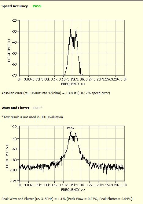

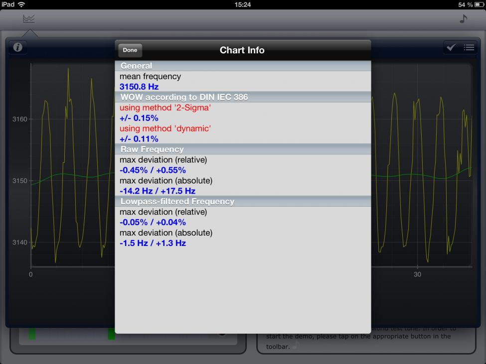

Det er laaangt mellom platespillerne i real life som har målt akspetabelt wow og flutter,dvs hastighetsvariasjon..Ingen ting er verre enn å høre på en laaaoooaung tone. Det kan hverken,arm,pu eller RIAA rette opp. På rockemusikke merkes det ikke så godt men prøv fløyte ,orgel eller piano med lange toner. En hastighetsvariasjon på 0,1% er godt hørbar.
Informasjonen ang dette fra leverandører er minimal,så sjekk uavhengige målinger i tyske hifiblader eller http://www.milleraudioresearch.com/avtech/index.html.
Få av dagens spillere har flytende/fjærende oppheng og er således uegnet hvis man skal danse eller trampe takten på tregulv osv,
måling av gammel Dual spiller. Toppen i de nederste kurvene skal være så smal og spiss som mulig med bratte sider /smale skuldre..
http://www.milleraudioresearch.com/download2013/reports/feb13/dual_csS505_2_(vintage).html
Godkjent såvidt,mens denne nytmotens ikke er noe bedre, snarere tvert imot:Claro Audio Clarity Dual turntable.
http://www.claro-audio.co.uk/claro_newsite/blog/hi-fi-choice-editors-choice/
..når det ble testet av søsterbladet Hifi News for November 2013 utgaven.

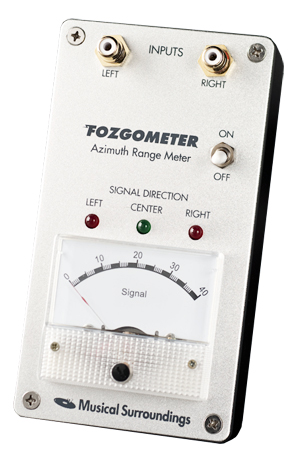

Den beste måten å justere Azimuth på som jeg har erfart er å bruke et Fozgometer fra Musical Surroundings. Bør brukes med en skikkelig testplate som f.eks. AP sin.
Veldig enkelt å bruke og man får resultatet servert; enten så er det riktig eller så er det ikke. Jeg tror det er ganske mange der ute som mener at arm/PU er satt opp 100% som hadde fått seg en liten overraskelse hvis man hadde sjekket med et FM. Mange har P/U`er til 20-40k og det som "verre" er og da er ikke 1900,- mye å bruke for å få max ut av utstyret sitt.
MUSICAL SURROUNDINGS FOSGATE FOZGOMETER AZIMUTH RANGE METER-Elusive Disc
http://www.elusivedisc.com/ANALOGUE-PRODUCTIONS-ULTIMATE-ANALOG-TEST-180g-LP/productinfo/APLPTEST/
fosgate/fozgometer

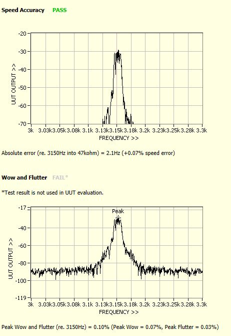

Så noen hadde postet noen data, dette er en Micro Seiki BL-77 , 30 år gammel, målt med Feickert sin single test skive. Skal se om jeg kan få kjøpt AP eller HiFiNews sin, må ha en 3150 hz testtone for Platterapp.
Denne single er ok for å prøve men ikke helt god sentrert. Feickert nevner noe om at data helst skal være under 0,2%.
