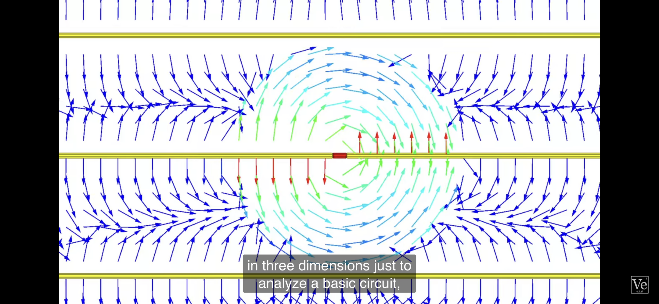

    I følge videoen er det ikke bare volt og amp som fører energien. Trodde ikke han var nøye på 1m, men han nevner stadig 1m så avstand til lederne må være vesentlig. Spesielt om en «tror» på transmission line og Maxwell equation teori om at noe av «strømmen» føres av magnetismen som oppstår på en leder og mellom lederne.

    Dette er ikke en konklusjon, men et spørsmål. Føres endel av energien(strømmen) av magnetfeltet rundt lederne og spenningen er ujevn(usymmetrisk spenning) er det vel ikke usannsynlig at det kødder til transmission line overføringen?

    Det er gledelig å se at du har fått interesse for å lære deg hvordan verden faktisk fungerer.
    Skulle til å linke til denne videoen til deg, men ser du har funnet den selv. Ved 23 minutter refererer han til en del andre youtubere som også har dykket ned i denne problemstillingen. Absolutt verdt å se på de også.
    Det er slike ting som denne Veritasium-videoen som driver verden og kunnskap fremover. Bare se hvor mange som involverer seg og hvor mange utrolig kunnskapsrike mennesker det finnes i verden. Det får i hvert fall meg til å forstå hvor lite jeg kan selv.

    Dette i videoen er en gedigen avsporing i forhold til hva som er relevant. Du er vel byggmester og dette blir litt som å refere partikkelakseleratoren i CERN når man diskuterer materialvalg i drensrør.
    Men - det er altså ikke noe som ikke er "forstått" her - det lille jeg så hadde de modellert dette vha Maxwell sine ligninger. Hvem er Maxwell - han døde i 1879.
    Ikke noe nytt her.
    Og dioden gir en lite blink - den lyser ikke slik vi gjerne vil når vi slår på en bryter.

    Her ser du simulering av energien i kabelen og endel av spenning som brukes til å lyse en pære går utenfor kabelen. I følge videoen overføres strømmen som en transmisjon linje, er det feil?

    Har du sett på videoen? Han måler det går spenning utenpå kablen i videoen som bilde viser, men det er feil måling og simulering som bilde viser her er feil?

    Vi har to effekter her. Den ene er kapasitans mellom to paralelle ledninger, noe du kan lese om og regne på her:
    Det andre er at de oppfører seg som antenner når bryteren kobles og strømmen i lederne endrer seg.
    De to forskjellige løsningene har forskjellig innflytelse avhengig av avstanden mellom lederne, og kan nok opptre samtidig.

    Vurderingen av når en ledningsstump går over til å bli en transmisjonslinje går på lengden målt i bølgelengder.... = c/f.. c=300.000 km...
    Ved 50 Hz er en bølgelengde 6000 km...... Så nei, - strømkabler er ikke transmisjonslinjer i radioteknisk forstand...
    I radioteknikk setter man vanligvis denne grensen ved 1/10 bølgelengde....
    Transmisjonlinjeteori betyr stort sett ingenting med audiofrekvenser, så når man vrøvler om transmisjonslinjer for signalkabler og høyttalerkabler på noen få meter er det bare tullprat. Da forholder man seg til såkalt "lumped constant", - dvs en viss R-L-C pr.meter og for en gitt lengde.
    Alt her dreier dreier seg om 220v. Strøm kvalitet, et felles 100% nullpunkt og gode strømkabler. Signal og høyttaler kabler har mindre betydning.
    Videoen simulerer en transmisjonslinje med 220volt og en lyspære så teorien ser ut til å være reel på det lokale strømnettet? I praksis er vel «problemet» løst med gode kabler som er designet til bruken, men like herlig må det gå spenninger i elektromekaniske feltet mellom lederne?
    Nei, nei, nei og nei.
    Dette 100% nullpunktet på strømnettet du messer om er dessverre ikke det du tror det er.
    MEN det betyr ikke at ikke jording er superviktig. Jeg snakker ikke da om jord i strømnettet, men om et felles referansepunkt. Altså et nullpunkt som ikke har noe med nettjord å gjøre i det hele tatt. Det er egentlig helt misvisende at begrepet "jord" brukes om hverandre i elektronikken og i strømnettet.
    At du fremdeles mener at gode strømkabler er viktigere enn signalkabler er helt ubegripelig. Jeg trodde det var et spor av håp jeg nå... :cry:
    Det er IKKE 220VAC de snakker om i videoen. Legg merke til at de sender ultrakorte pulser og måler tiden i nanosekunder! Selv på den 10 meter lange "kabelen" de satte opp. Strømnettet er 50Hz og vi snakker om millisekunder. Det er over en million ganger tregere signaler.
    Basert på de tingene du spør om i denne og tidligere tråder er på tide innse at du du har en lang vei å gå LM.

    Har jeg forstått rett er det ofte små lekkasjer til jord i strømnettet som kan forskyve nullpunktet, derfor kan skilletrafo med nytt nullpunkt være bedre referansepunkt.
    I teorien kan kanskje signal og høyttaler kabler bety mer, men de fleste som tester i praksis opplever strømkabler betyr mer. Teorien kan være at lave «støy» spenninger som oppstår i streamer, dac, pre forsterkes kraftig, mens signal i høyttaler kabler er såpass kraftig at støy drukner.
    De måler 4volt spenning før kretsen har fått spenningen? Forsvinner den kapasitive spenningen når spenningen i kretsen har nådd lampen?
    Prinsippet er helt likt om det er dc eller ac spenning.
    Hi-Fi utstyr som er følsomt for hvilken spenning nettjord ligger på er feil designet.
    De som tester strømkabler og opplever forskjeller er utsatt for confirmation bias. Det er altså tullprat og har ikke rot i virkeligheten.
    Høyttalerkabler er, -som du sier- ikke så kritisk.
    Jeg kan ikke ta 3 år med høyskoleelektronikk i en post i en tråd.
