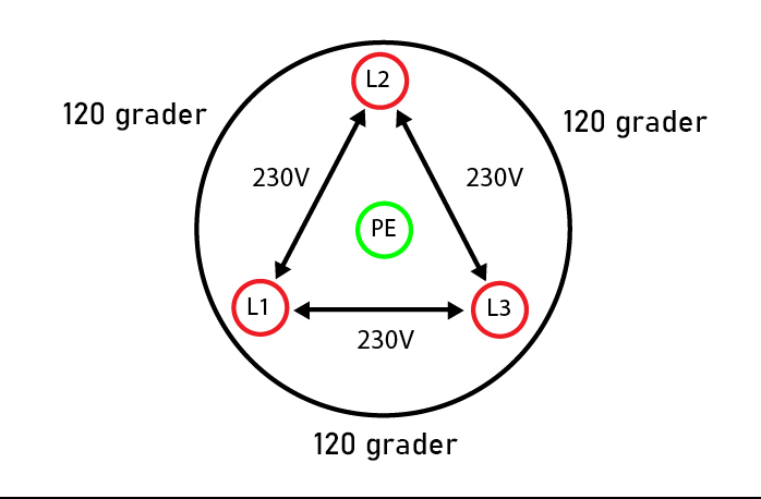

    Hei!
    Dette er ikke en diskusjonstråd for hva som betyr noe for lyden, men rett og slett nysgjerrighet på strøm.
    Håper noen kan hjelpe meg å forstå. Mulig det er et enkelt svar, men ser det i helt for meg.
    Her er bilde et bilde av IT-nett med perfekte faser og jordpunkt i senter (null)
    Bruker naboen strøm på 2 faser og spenningen faller til 100 volt for å ha et enkelt tall å forhold seg til.
    Da blir det slik L1= 100V L2= 100V L3=120V
    Hva skjer når spenningen er så forskjellig, har fasene fortsatt 120 grader til hverandre?
    Brukes fase L1 og L2 på pre amp og L2 og L3 på dac blir jordingspunktet fortsatt i senter?
    Håper på god stemning og gode svar!
    Veit @Armand er sjef på strøm så glad om du gidder å bidra! :)
    Vis vedlegget 888275
    Å plukke illustrasjoner fra internett viser ikke at man har innsikt.
    Hadde jo vært morsomt om du illustrerte at du forstod hva denne figuren viste.
    Hadde tatt deg litt mer seriøst da.
    En skilletrafo med symmetrisk spenning ut på sekundærsiden med jord på midtuttaket for et nytt nullpunkt og kansellering av common støy.
    Om du ønsker jeg skal svare med egne ord på resterende kan jeg prøve.
    Fasevinkel er stort sett upåvirkelig fra annet enn generatoren. Antar om 1 leder er mye lenger blir fasen noe forskjøvet og vinkelen i forhold til de 2 andre fasene blir endret. ( ikke bekreftet, men tenkt det må skje)
    På it-nett er det 3 faser med spenning og jord(pe) ligger flytende mellom disse fasene. Eneste som kan forskyve pe er jordfeil, ellers ligger jord alltid i nullpunktet pga den er flytende.
    Riktig?
