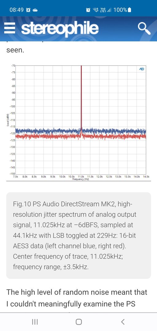

    Her er en måling av en rimelig DAC fra 2013 fra et annerkjent merke i de fleste hifi kretser, hvordan kan jitter fortsatt være et problem i 2023 på de prisene enkelte produsenter opererer med på produktene sine!? Det er for meg totalt uforståelig.. Har de gått bakover i tid for å finne skrot de ikke fikk solgt på tidlig 2000-tall?
    L
    larsmartin
    Vis vedlegget 934458
    Testen viser at streamer er målbart bedre, så klart det er forskjeller. Som nevnt tidligere slipper dacen å jobbe med å bli kvitt jitter og får mer stabil spenning og mindre støy.
    Alle dac’ene i testene til amir viser et 1khz perfekt signal på minimum 60db, dvs alle dacene låter klin likt?

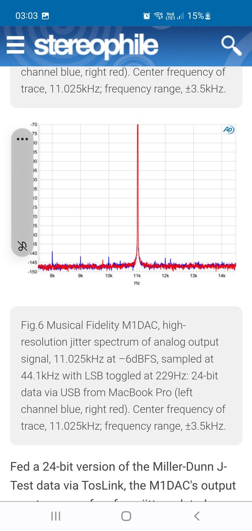

    Hva i all verden jåsser du om? Samme testmetode idag på en annen DAC med en annen pris:
    Må man forklare deg hva jitter er imot DAC, og hvordan den oppstår? Og ikke har en dritt å gjøre med jitter som oppstår imellom streamer og server!!!??
    Vis vedlegget 934462
    Du ser på målingen jeg delte at streamer påvirker mengde jitter. Må jeg dele den igjen?
    Du unnviker hele tiden spørsmålet mitt: LÅTER ALLE DACER KLIN LIKT OG IDENTISK SOM ET ANALOGT SIGNAL?

    Målingen er på analogsiden, hvor er forskjellene?
    At dac'er måler forskjellig er vel ikke noen uenige om. At noen dac'er måler såpass forskjellig at det vil være hørbart tror jeg heller ingen betviler. Tror det er forklaringene på hvorfor det er slik man strides om. Hvorvidt jitter er målt til -150db eller -120db har egentlig ingenting å si da det uansett ikke er hørbart. Fantasifulle teorier om at dac'en "jobber" hardt for å rette opp et kompromittert digitalt signal fra streamer og at det skulle gi støy er ikke teknisk fundert og kan egentlig ikke diskuteres.
    Bare på Jitter, så er forskjellen 5dB på den nye saken til 8K dollars bare fra høyre til venstre side. Den beste siden er allikevel 25dB høyere i støy enn den billige saken til 500 dollars fra 2013. Forklar hva som gjør den dyre saken bedre enn den dårlige? Hvorfor klarer de ikke å lage et bedre produkt 10 år senere enn det andre som koster over 10-gangen i pris, basert på jitter? At streamer tilfører støy, ja ok? I dette nevnte tilfellet så er det samme signalet kjørt igjennom begge DACer fra den samme kilden og forklarer fortsatt ikke din påstand. Den ene klarer å fortrenge jitter mye bedre enn den andre, enkelt og greit (og det er ikke den dyreste som er den beste der). Det finnes en hel del man kan gjøre for å påvirke jitter, en god chip, galvanisk skille og asynkron klokke er noen ting som desidert hjelper på (selv om dine ører absolutt skulle mene noe annet). Kampen om god lyd ligger ikke i den digitale delen nødvendigvis, så lenge man bruker en chip og utstyr utviklet de siste 10 årene. Det er den analoge delen gjerne som avgjør om en DAC høres dårlig eller god ut på lik linje med en pre.

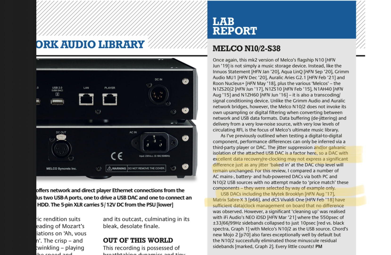

    @Asbjørn Det hadde vært moro om du kan lese denne og si hva du tenker om det. I følge de «fremste gutta» kan ikke dac spise alt til frokost som du sier.
    CD-spiller er en lydenhet, i det øyeblikket vi bytter fra å skanne et fysisk medium til å strømme datapakker, er vi tilbake til å kreve IT-utstyr igjen.
    De fleste konvensjonelle IT-baserte musikkservere etablerer en forbindelse mellom hjemmenettverket og musikkutstyret over ruteren. Dette betyr imidlertid også at det oppstår interaksjoner mellom lydfilene og alle andre kommunikasjonssignaler i nettverket, noe som forårsaker inkonsekvenser i sanntidsdataflyten.
    Etter å ha blitt filtrert og, enda viktigere, omklokket, sendes ren trafikk videre til den faktiske nettverksspilleren over den andre Ethernet-porten. Dette gagner ikke bare NAS-filer, men også spesielt strømmepakker som kommer fra populære plattformer som Tidal eller Qobuz.
    I en verden av høyoppløselig og digital kilde betyr først at digitale ingeniører er nødvendige i utgangspunktet for å sikre at nedstrøms DAC-ingeniører mottar de nøyaktige, klokkede dataene de trenger for å produsere korrekte analoge signaler. Når en digital datastrøm først er blitt forurenset, kan ingen DAC i verden avhjelpe situasjonen.
    Tidal eller Qobuz, har du ingen kontroll over dataflyten. Datapakkene fra Tidal passerer gjennom utallige servere på flere kontinenter før du får dem – servere valgt utelukkende for deres kostnadseffektivitet. Selv om datastrømmene er i en kaotisk tilstand når de ankommer, er de fleste nettverksspillere eller PC-er i stand til å gjenopprette dem til et tilstrekkelig nivå, men ikke et perfekt nivå.
    Det sier vel ikke så mye mer enn at de til slutt greide å finne en DAC som hadde for lite buffer og/eller for dårlig klokke til å håndtere datastrømmen fra enkelte kilder. Da ble det bedre resultat om den ble matet med teskje i stedet. Om man må lete etter en tilstrekkelig dårlig DAC for å kunne «oppleve forbedringen» tenker jeg man like gjerne kunne skaffet seg en bra DAC og sagt seg fornøyd der. Ser ikke helt gleden i først å bruke masse penger på å skape helt unødvendige problemer for så å bruke enda mer penger på å plastre over dem igjen. Hver sin lyst.

    Det sier vel ikke så mye mer enn at de til slutt greide å finne en DAC som hadde for lite buffer og/eller for dårlig klokke til å håndtere datastrømmen fra enkelte kilder. Da ble det bedre resultat om den ble matet md teskje i stedet. Om man må lete etter en tilstrekkelig dårlig DAC for å kunne «oppleve forbedringen» tenker jeg man like gjerne kunne skaffet seg en bra DAC og sagt seg fornøyd der.
    Vis vedlegget 934474
    Det er helt sant! Testen er for å vise streamer kan ha betydning. I følge Alan Ainslie har alle dacer godt av et godt rent digital signal for ingen dacer i verden kan håndtere oppstått jitter 100%.
