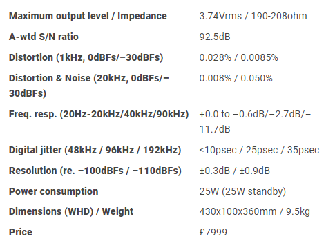

    Her er et ganske klart eksempel på å selge skitt som gull ved å heve utgangsnivået på en DAC som ikke en gang klarer å holde støygulvet godt nok til å holde CD kvalitet...
    Dette er til og med en MK2 variant som er "forbedret" ved å hele utgangsnivået fra 2.8 til 3.7V, men forvregning er 10 doblet( uten at akkurat det er hørbart). MkII er 5.5dB høyer enn CD standarden og 2.4dB høyere enn forgjenger, , klart at det høres bedre ut da....
    Levert av en av de "Usual Sucpects" selvsagt
    Vis vedlegget 933271

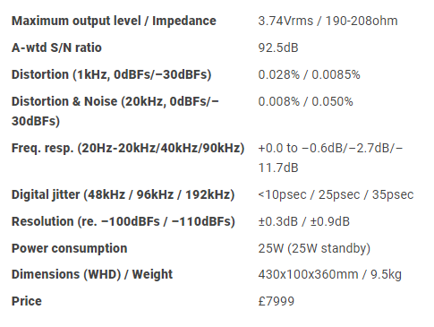

    A-vektet SNR på 92.5 dB er skrekkelig dårlig for en DAC. 0.028 % forvrengning ved 1 kHz er -71 dB. Det er enda verre. Kanskje forståelig at de ikke oppgir THD+N eller SINAD 0-20k Hz. Jeg ser de oppgir THD+N ved 20 kHz, -82 dB, men hvordan de mener å få lavere THD+N ved 20 kHz enn bare THD ved 1 kHz aner jeg ikke. Mest nærliggende forklaring er at de måler med så lav båndbredde, f eks 22 kHz, slik at stort sett alle forvrengningskomponenter faller utenfor målevinduet.
    £7999 - sheeez…
    Denne koster kr 9450:
    • THD+N@A-veid: <0.00005% @1kHz
    • SNR@A-veid: 134dB @1kHz
    • Dynamisk område: 134dB @1kHz
    • Støy @A-veid: <1,1 uVrms
    • Kanalseparasjon: -139 dB @1kHz
    • 4V modus –> 2,1 Volt (RCA) og 4,2 Volt (XLR)
    • 5V modus –> 2,6 Volt (RCA) og 5,2 Volt (XLR)
    Forskjellen på 134 dB og 92,5 dB SNR er 41,5 dB. Det er en faktor på 120, altså 120 ganger høyere støygulv i tingen til £7999 = NOK 110k som i den til NOK 9,45k. Snakk om value for money.

    Hvilken av de usual suspects er det som leverer vidunderet? Like greit å sette navn på elendigheten, er det ikke?
    Det kan vel ikke være så mange andre enn denne:
    Tallene er herfra:
    Fler måleresultater:
    Her i Mk I-versjon:

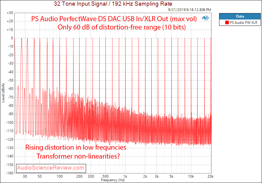

    Bra for deg du ikke opplever forskjeller på type støy, vi fleste andre gjør det. Jeg ville f. eks aldri hatt 10% intermodulasjon i elektronikken min uansett hvor mye vreng høyttaleren har.
    Du la merke til intermodulasjonsforvrengningen i DirectStream DAC?

    Du forstår ikke hvordan forvrengning og boost av signalet fungerer og høres ut, gjør du vel?
    En slik gitarpedal gjør to ting, den booster signal nivået og gir høyere forvrengning. Dette gjør at man får den "varme fine klangen". Den PSaudio-greia til 100k gjør akkurat det samme som en gitar-pedal til en tusenlapp! Om den pedalen ikke gir nok forvrengning så har man andre som gir mye mer og merkelig nok så koster de alle det samme.. Å justere forvrengningen er en balansegang, blir det for mye av det gode så er man over fra overdrive til distortion og lite clean lyd igjen å oppspore og har man for lite så blir jo lyden gjerne "så kald og klinisk".

    Alle kommentarer om dumme folk som kjøper dyrt utstyr som gjerne måler dårlig i tillegg, har dere tenkt tanken at de kjøper dette for at det er lyden fra disse komponentene de synes låter best?
    Jo, den tanken har man vel tenkt. Og så har man kanskje også tenkt litt på hva som er den aktive ingrediensen i den opplevelsen. Men det er dine penger, så kjør på.
