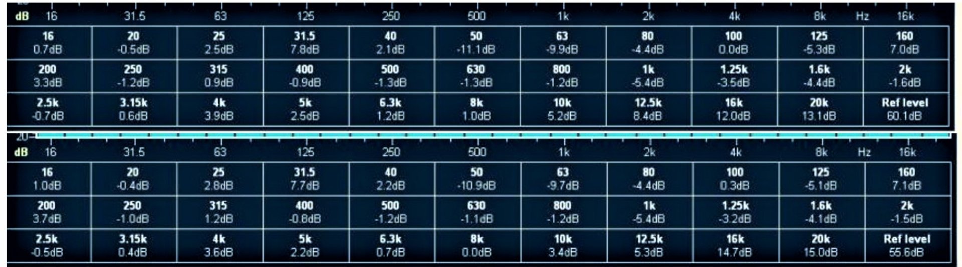

    Uten å huske helt ståa når målingen ble utført, men mener att det var som "normalt" dengang med kraftig S lyder og litt forvrengning.
    Dette bilde viser med all tydelighet hva Rønneberg snakker om ang det at en ikke finner støyen fra lastene i egen installasjon igjen når en måler der en skal måle når en måler PQ, nemlig på hoved/inntaksikring.
    Målingene er med XTZ roomanalyzer i sweetspot.
    60.1 dB når stereoen er tilsluttet dedikert kurs
    55.6 dB når stereoen er koblet direkte på inntaksikring.
    Dette tilsvarer jo over en dobling av effekt.
    Har noe i nærheten av 55.6 nivået nå, etter at kursen ble skilt fra resten i sikringsskap.

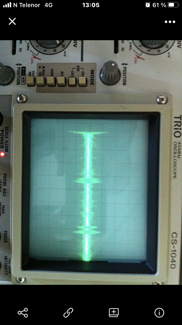

    Her er antagelig wifi pulser i M-GHz område måltpåhøyttaøerkablene mine, dvs målingen er i parallell med høyttaleren. Pulsene blir i allefall borte når ruter slås av
    Vis vedlegget 732565
    Lyden endrer seg ikke en dritt
    Du fokuser på feil støyområde

    Du har postet den XTZ-målingen tidligere, men jeg blir ikke stort klokere av den. Om totalnivået virkelig er så forskjellig som 60,1 vs 55,6 dB, altså hele 4,5 dB forskjell uten at mikrofonplassering, høyttalerplassering eller volumkontroll er endret, så tilsvarer det å endre nettspenningen fra 230 V til 137 V med en helt uregulert strømforsyning i effektforsterkeren. Kan den ene fasen ha vært død, slik at du hadde 137 og 0 V heller enn to faser live ved 133 V og med 230 V mellom dem?
    Jeg får heller ikke det til å stemme med forskjellene i de enkelte frekvensbåndene. Det er forskjeller på 2-3 dB ved enkelte frekvenser, men de går motsatt vei ved 8-10 kHz vs ved 16-20 kHz. For meg ser denne målingen mer ut som effekten av å flytte målemikrofonen noen centimeter mellom de to målingene, eller at noen møbler er plassert annerledes i nærheten av mikrofonen.
    For å eliminere mikrofonplassering og stående bølger i rommet hadde det vært interessant å se mer detaljerte målinger av elektrisk utgangssignal på høyttalerterminalene med ulike apparatkabler i bruk. Gjerne som i Archimagos artikkel, hvor han systematisk gikk gjennom alt som kunne tenkes å være forskjellig (og bare fant forskjeller i størrelsesorden 0,1-0,2 dB mellom en 15 meter lang sliten skjøteledning og en nokså state of the art «audiofil» 10 AWG apparatkabel brukt sammen med en strømslukende klasse AB effektforsterker som leverte 100 W i 4 ohm last).
    ymir
    13.12.2013
    5.304
    5.008
    For å eliminere mikrofonplassering og stående bølger i rommet hadde det vært interessant å se mer detaljerte målinger av elektrisk utgangssignal på høyttalerterminalene med ulike apparatkabler i bruk. Gjerne som i Archimagos artikkel, hvor han systematisk gikk gjennom alt som kunne tenkes å være forskjellig (og bare fant en nivåforskjell i størrelsesorden 0,1 dB mellom en 15 meter lang sliten skjøteledning og en nokså state of the art «audiofil» 10 AWG apparatkabel brukt sammen med en strømslukende klasse AB effektforsterker som leverte 100 W i 4 ohm last).
    Ingen ommøblering, urørt mikrofon og potmeter.
    Tidvis var forholdene slik at hadde jeg målt ville den på 55.6dB vært rimelig lik både i stikk og ved inntak.
    Nettspenning er nærmest urokkelig stabil.
    På MagnePan var det bare vri potmeter nesten helt i bunn. Hadde jeg hatt 2 stk effekttrinn brokoblet kunne MagnePan glatt slukt 1kw.Har til tider tenkt at lyden i de tilfeller er litt slik det beskrives hos deg med litt negative kommentarer, men jeg er litt uenig i den negative beskrivelse.
    Det låter som det bør låte, og en kan få inntrykk av for lite tilført effekt.
