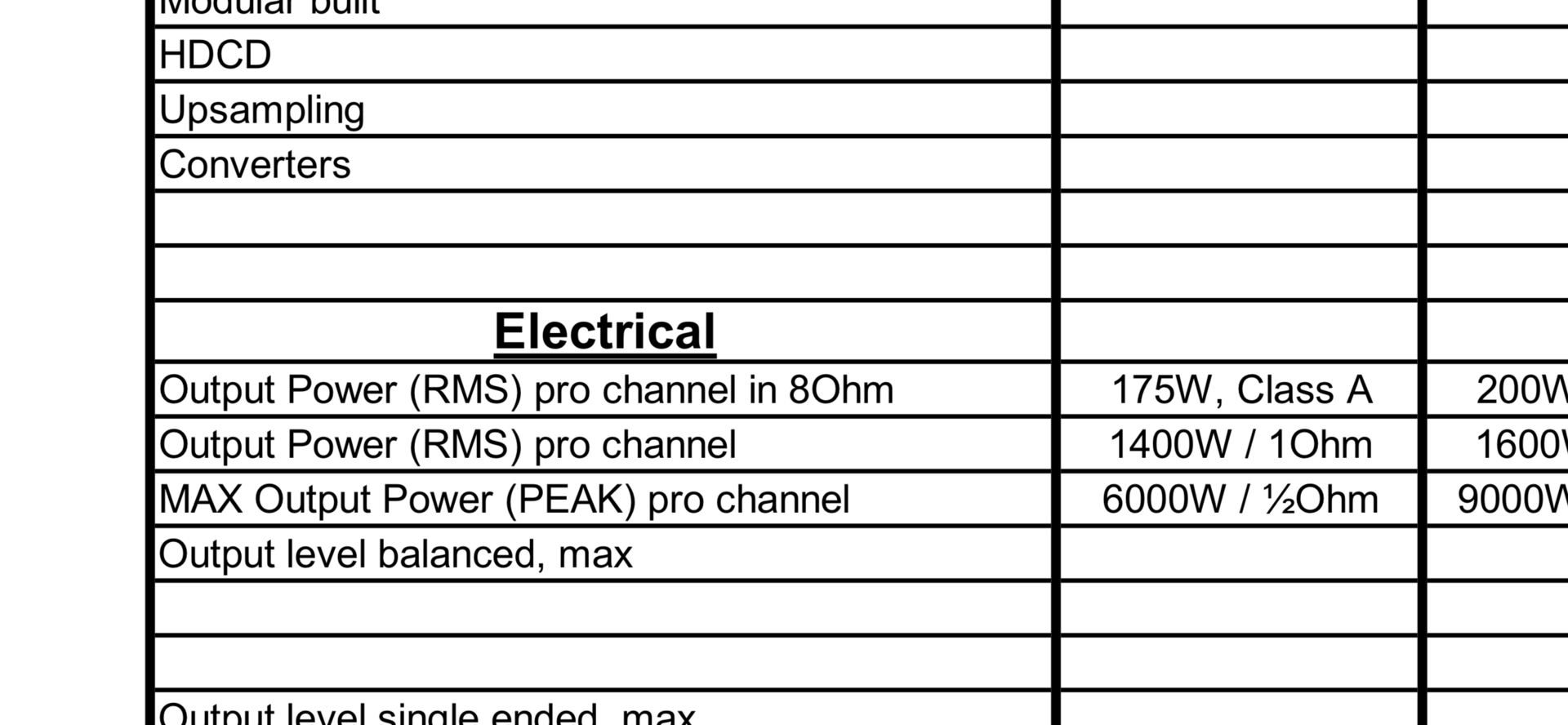

    Har en gode strøm reserver går det på 6000watt peak på 1/2ohm, 1400watt 1 Ohm.
    40.035
    42.723
    Vis vedlegget 740999
    Den spec’en ser fishy ut for meg. Det er ingen gratis lunch i audio heller, og en klasse AB-forsterker er ca 50 % effektiv. Skal den gi 1400 W kontinuerlig bør du regne med 2800 W eller så inn, og da blåser du en 10 A sikring. Jeg legger også merke til at det er spesifisert 175 W som klasse A i 8 ohm. Det betyr ikke at alt det andre også er klasse A. En klasse A er enda mye mindre effektiv, så 1400 kontinuerlige klasse A-watt tror jeg ikke på. Det vil begrenses av tomgangsstrømmen gjennom utgangstransistorene, og en klasse A-forsterker som skal kunne gi 1400 W i noen impedans vil gi veldig mye varme til rommet den står i.
    Det var ikke gratis lunsj, men den gir ren klasse A i 2 stk 175watt i 8ohm. Det stemmer med varmen, kona sier det er sinnsykt varmt ved anlegget.. ☺
