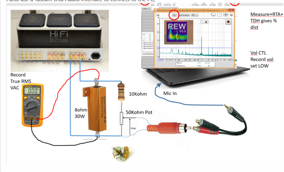

    Selvsagt bummet det, når du tok i kabelen koblet du på hele kroppen som antenne og sugt inn all 50/100Hz fra strømnettet i nærheten, om de langde en jordsløfye i tillegg blir det skikkelig høy støy.
    Du kan måle alt dette hjemme for noen får kroner, slik REC er gratiss, motstand og ledning koster en 100lapp eller to
    Vis vedlegget 741226

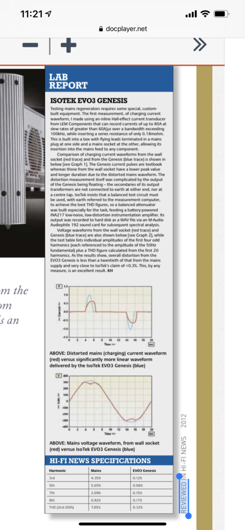

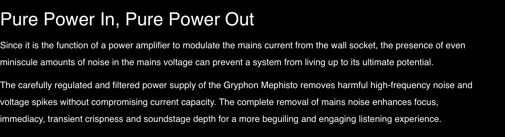

    Selv sier Gryphon at:
    Strømforsyningen i forsterkeren skal tydeligvis selv være i stand til å fullstendig eliminere nettbåren støy. Hvor er det det svikter når du opplever at forsterkerne tvert imot er hysterisk følsomme for strømkvalitet?

    Tenk litt over spørsmålet fra Synchrolux. Forsterkerkretsene vil ha ren likestrøm, ikke vekselstrøm. Strømforsyningens oppgave er å transformere, likerette og glatte vekselstrømmen til noe som er tilstrekkelig likt likestrøm til at forsterkeren selv kan undertrykke gjenværende rippel til uhørbare nivåer. Sett fra forsterkerkortet er vekselstrømmen i stikkontakten 50 Hz støy med 230 V RMS amplitude. Hvordan fjerner strømforsyningen den «støyen»?
    Vis vedlegget 741233

    Ganske så livlig med harmoniske strømmer målt i stikkontakt til stereoen nå det spilles. Støystrømmer opp til 31nd harmoniske.
