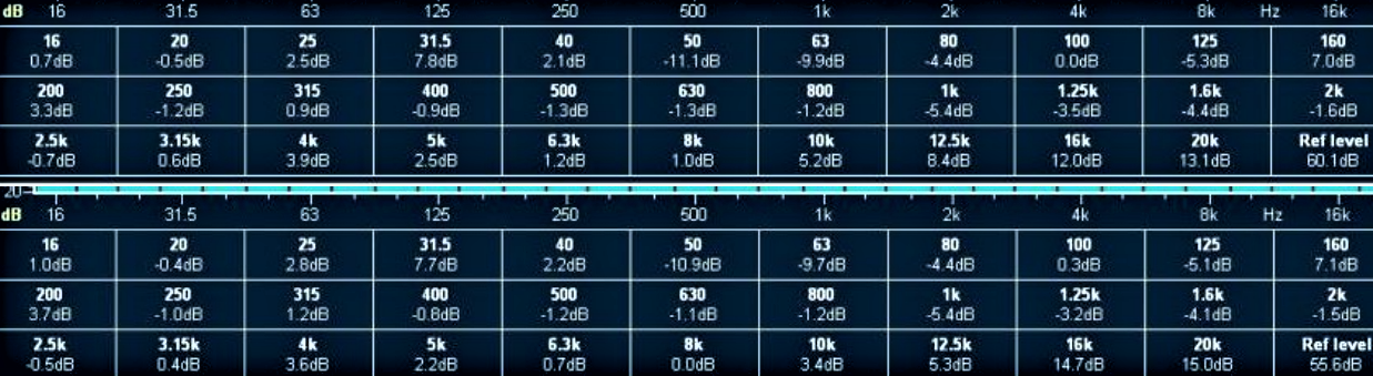

    Er ikke audio teknikker, men målingen i sweetspot som vi tok for å se hva Rønnberg snakker om når hun sier at støystrømmene
    vil flyte mellom lastene og ikke nå hoved/inntaksikring er noe dere nekter for kan stemme.
    Selvfølgelig for da rakner hele forståelsen deres.
    Og her er det ref.level nede til høyre som betyr noe
    Vis vedlegget 741310

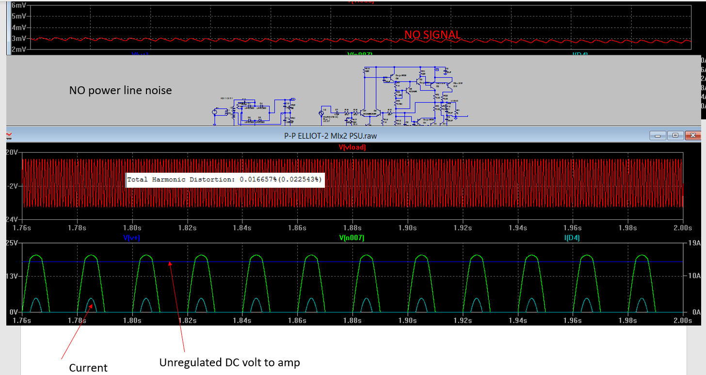

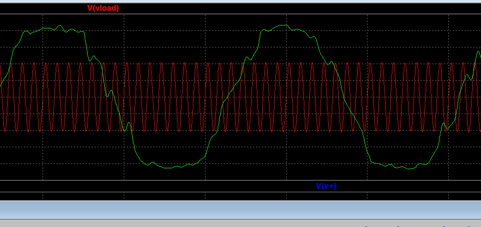

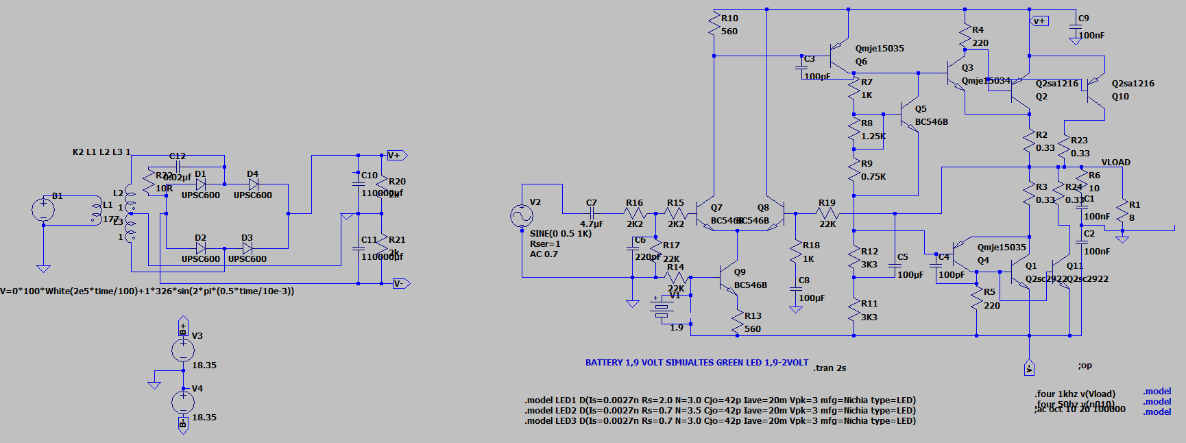

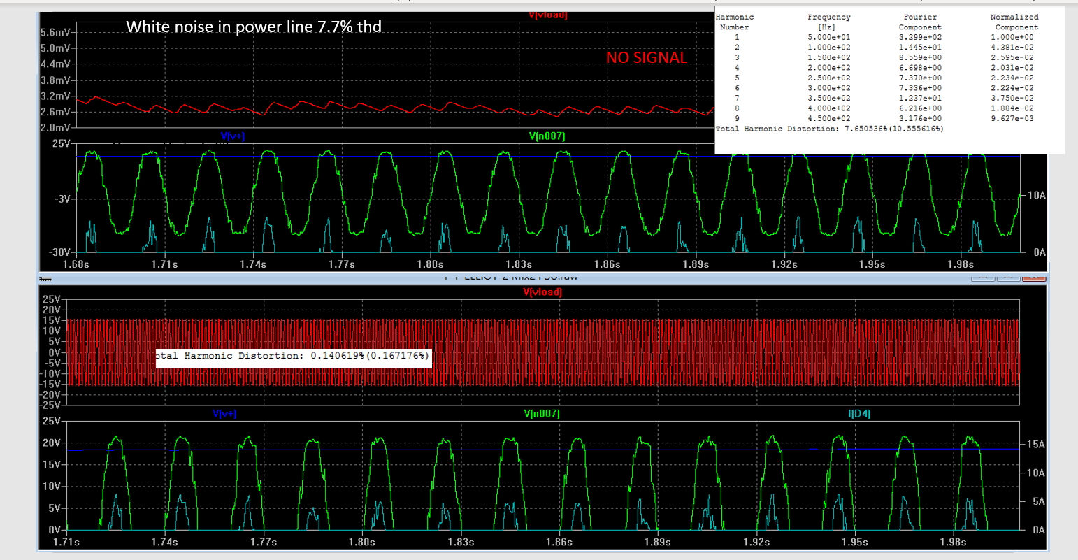

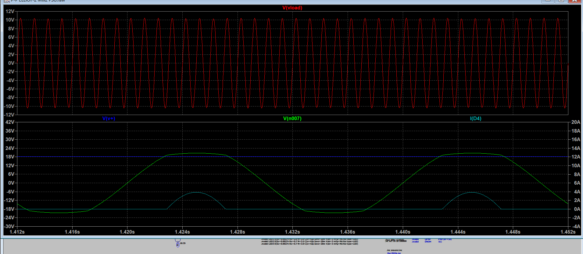

    I en omtalt blindtest nullstilte jeg meg såpass en gang at jeg identifiserte riktig høyttalerkabel 8 av 10 ganger i en ABX test. Kan ikke love at jeg klarer det igjen.
    I mellomtiden(men jeg venter på å besøke larsmartin) kan jeg jo simulere strømforsying og powersupply og støy på nettspenningen.. Øverste røde er likerettet DC spenning til som går til en klasse A push pull forsterker. Man ser at det er litt likeretterrippel på spenningen som gir litt støy. Perfekt sinus fra nettet. 0.016% THD på forsterkerutgang med sinus signal. Grønn kurve er sekundærspenningen fra trafo, aner ikke om jeg har valgt rimelig indukstans...men jeg flesket til med høye verdier som bør filterer godt hhv 177H og 2H. Den lyseblå er strømpeaken når likeretter leder, dvs når sekundærspenningen er over likepspenningen på kondensator( mørkeblå)
    Så med 7.7% hvit støy pålagt nettspeningen som må sies å være rimelig heftig,ikke bare noe nedtrukket peak her altså..
    Da blir der mer ruglete DCspenning, og jeg får 0.14% THD ut fra forsterkeren.
    Så med denne simuleringen av denne enkle forsterkeren slipper det altså noe nettstøy gjennom. Jeg har kun forenklede idelle modeller i Spice simuleringen. Uregulert spenning til forsterker som er klasse A
    Vis vedlegget 741345
    Vis vedlegget 741361
    Vis vedlegget 741353
    Vis vedlegget 741363
    Vis vedlegget 741358

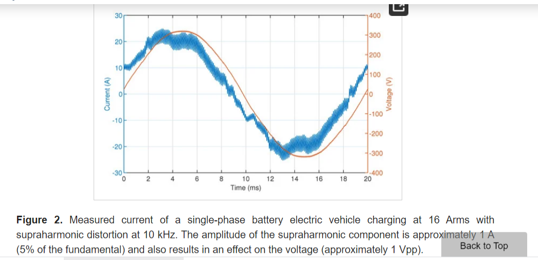

    Hva med å fore ett MC riaa trinn med støystrømmen i eks tidliger fra en elbil lader
    1A 10khz (der var målt 2A peak)

    Hva med å fore ett MC riaa trinn med støystrømmen i eks tidliger fra en elbil lader 1A 10khz (der var målt 2A peak)
    Hvorfor i all verden skal man gjøre det? Alle vet at MC trinn kan være følsomme for både det ene og det andre. Vi snakker tross alt om alt fra ca 630 til 3000 ganger forsterkning av et inngangsignal for å gi et linjesignal ut.

    Jeg har som sagt flere ganger ingen støy problemer nå. Er en stund siden det var slik.
    Jeg har også sagt med referanse til John Curl at problemet supraharmonics oftest plager preamp og kilder, pga som du påpeker deres lave arbeidspenning.
    Så hva Curl har erfart, sett og målt som fornekter e her ikke skjønner hadde vært moro visst
    Supraharmonics er noe en ikke flytter fra da det opptrer hovedsakelig i egen installasjon.

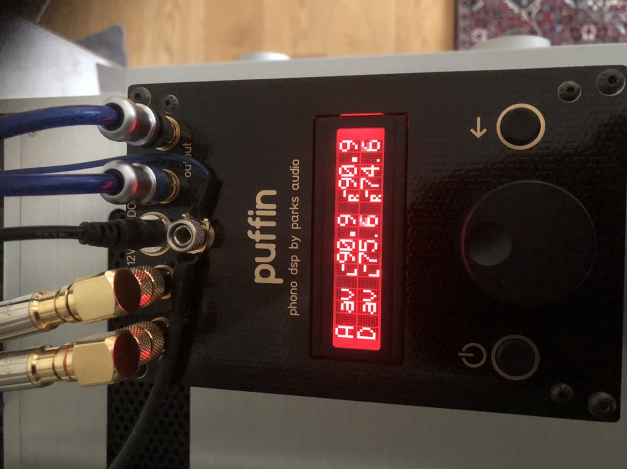

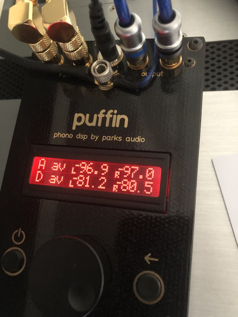

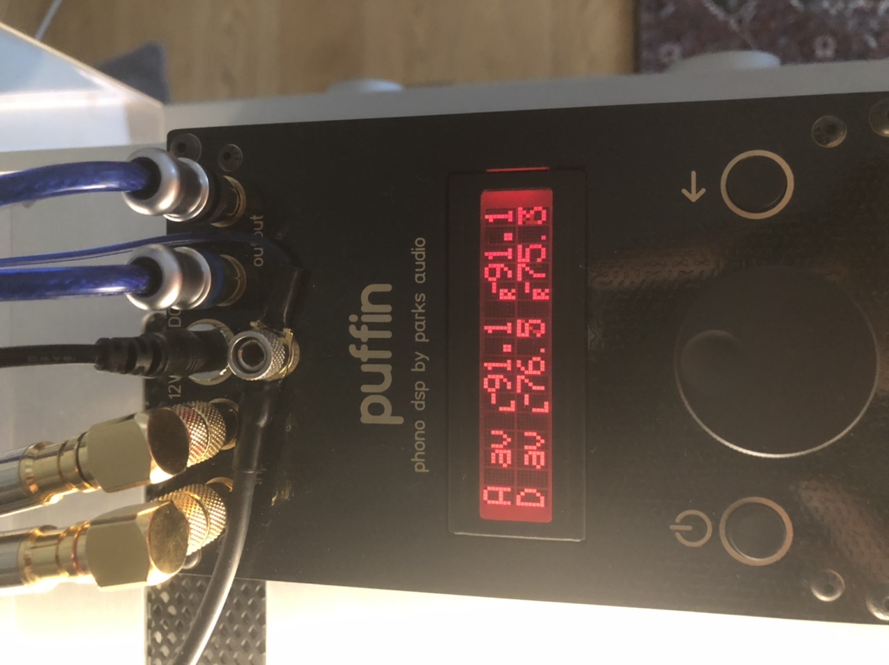

    Slik ble det med optimal plassering i forhold til kabler og nabokomponentens transformator. MC 56dB gain
    Balle Clorin
    19.06.2012
    11.107
    10.627
    Resultater avhenger av gain. Så vi må ha samme gain for å sammenligne . Konsekvent best resultat med LED lyset i bokhyllen på!!!
    Med CD spille på blir det ille siden Puffin står rett over trafoen , og ledninger går nært CD spiller, se under når CD spiller er på
    puffin plassert unna CD spiller, CD spiller på.
