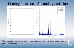

    Det er opplest og vedtatt at supraharmonics KAN opptre på DC siden av lastene.
    Det er derfor det vil komme en forskrift på dette. Og det er her de fleste bommer.
    En lager ikke en forskrift for moro skyld. Hva tilsier at ett skarve stereo anlegg er bedre mht støy enn avansert måleutstyr

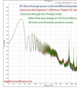

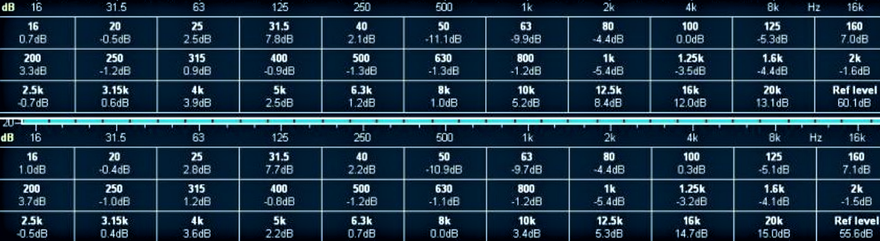

    Luftbåren støy?
    Hadde besøk av Nkom i vår. Det første han ba meg om var å skru opp volum.
    Svaret kom med en gang, ingen ulyder av noe slag, her er ingen luftbåren støy,
    så her må det være ledningsbåret.
    Har vist de tidligere. Meg
    Nabo
    Og så denne Amir.
    Noen som vil forklare hvorfor verken Amir eller jeg får noen virkning av filtre og kabler?
    Noe jeg fikk tidligere, og jeg har jo som målingene viser mer støy enn Amir

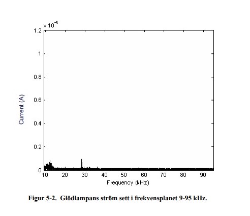

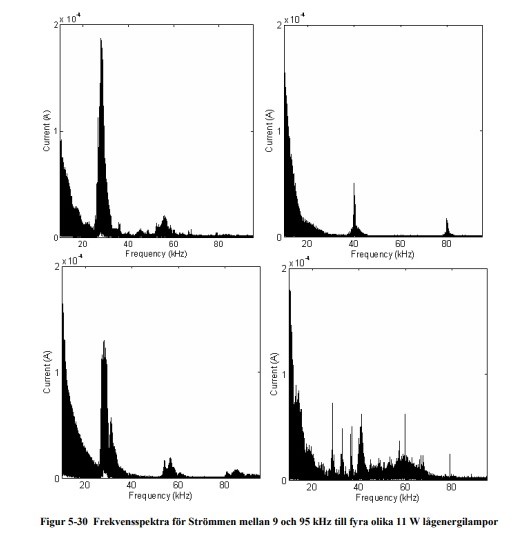

    Årsak hos meg. Kompakt lysrør. Ble sterkt redusert med overgang først til LED og nå glødelamper.

    Og kompakt lysrør kan variere svært mye alt etter fabrikat og produksjons batch.
    Her eks på støynivå på fire forskjellige fabrikat som denne Rønnberg har målt.
    Glødelampe
    Og slik kan det ende opp med fra en beskjeden støykilde (primary emission) som går inn i en last sammen med flere (secondary emission)

    Ingen målinger på selve audio-utstyret... ?
    Er ikke audio teknikker, men målingen i sweetspot som vi tok for å se hva Rønnberg snakker om når hun sier at støystrømmene
    vil flyte mellom lastene og ikke nå hoved/inntaksikring er noe dere nekter for kan stemme.
    Selvfølgelig for da rakner hele forståelsen deres.
    Og her er det ref.level nede til høyre som betyr noe
