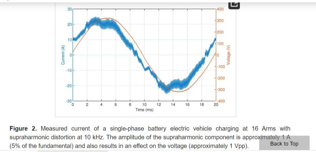

    Elbil laderen det gjelder leverer 1A (2A peak) UT på nettet i form av hva det som kalles støy, her supraharmonisk.
    Vis vedlegget 741506
    Alle forbruksartikler trekker strøm i ett eller annet mønster fra nettet, og det er bare rent ohmske laster som trekker ren 50Hz sinus.
    Som jeg beregnet i forige post og noe vi tydeligvis er enig om siden teksten din viser det samme, er at eksemplet med laderen gir et bidrag til nettspenningen på rundt 1V 10kHz (0.44%).
    Det er denne rippelen som eventuelt påvirker annet utstyr.

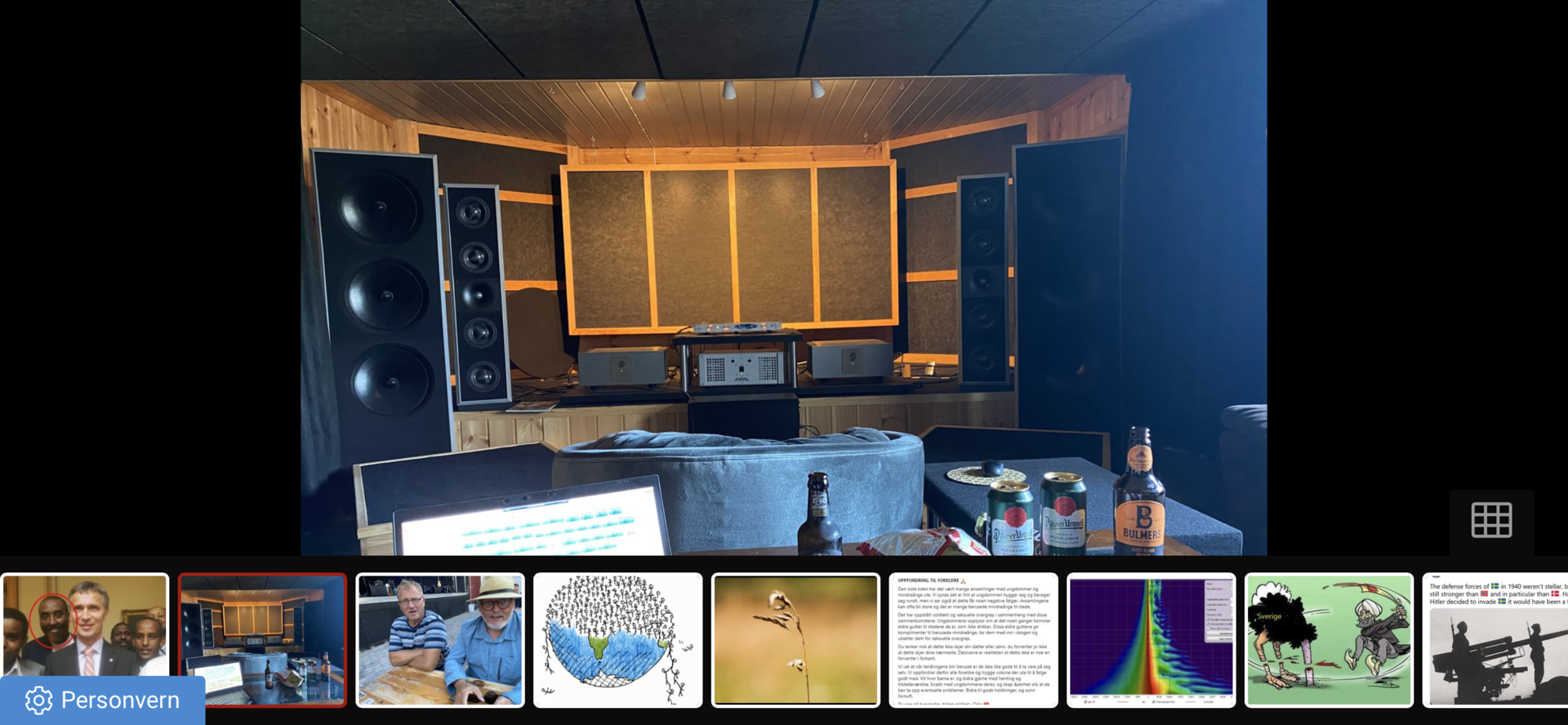

    Låter det best med oppsett som målingen viser, eller bruker du en annen innstilling når du lytter?
    Den målingen er noe gammel, men spilte bra da.
    Hvis jeg gikk ned nå å målt ville det se litt annerledes ut og det spiller fortsatt bra. Har gjort noen små endringer i rommet.
