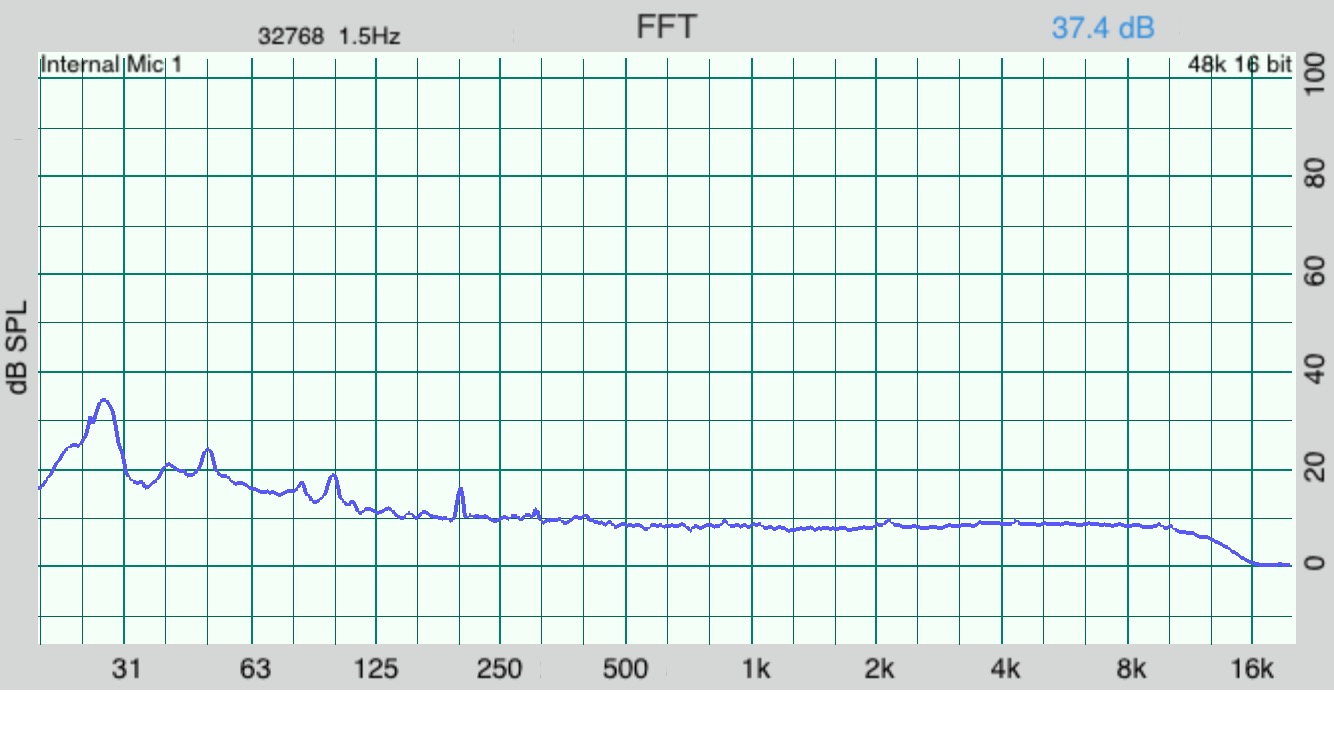

    Som vanlig er det er det støy som hverken er i det hørbare området eller som kan måles som er det store problemet hos deg. Kan det være Tinnitus? Veldig vanskelig å måle det objektivt men subjektivt er det jo helt reell støy…30% av alle pensjonister får det før eller siden og stadig flere i yngre aldersgrupper får det tidlig…..
    Hvordan strømkabler og strømrens på virker Tinnitus er ennå ikke vitenskapelig forklart men det er sikkert bare mangel på forskning fra de rette folkene . Skulle ikke forundre med om Anzus kommer med en apparatplugg mot Tinnitus snart…
    Her er støyen i mitt lytterom , db kalibrert IPhone AudioTools men hvor reelle tallenes er er ikke godt å si..10 db er nesten for godt til å være sant i en bolig i byen..
    Vis vedlegget 871625
    Det du prøver å ymte til er at denne målingen er endring av tinnitus?
