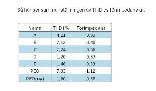

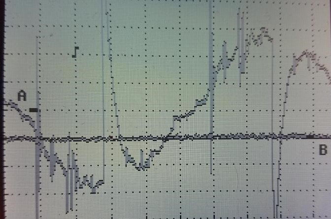

    Vi har under åren som gått testat med ganska många olika fabrikat och modeller av strömrenare hos både A, B, C och hos mig, men det är faktiskt bara hos Gubbe A och hos mig som vi har märkt någon större skillnad med och utan.

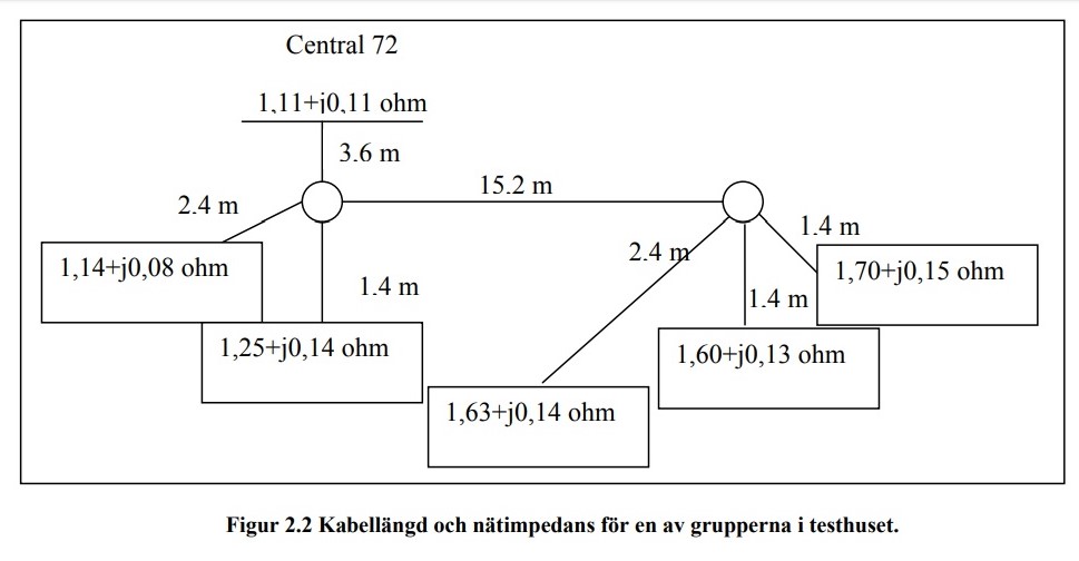

    Gubbe B har i sin villa en förimpedans på 0,403 ohm i hifi-uttaget. Det är betydligt lägre än halva min förimpedans.
    (Han har heller aldrig fått något direkt positivt resultat av en "vanlig" strömrenare till sin anläggning, snarare tvärtom.)
    Vis vedlegget 684264
    Gubbe B får altså samme resultat som meg en forverring.
    What traces B and C demonstrate is so-called "negative attenuation" which is plain language means "signal amplification." At lower end of the spectrum the filter which was bought for the purpose of reducing EMI amplifies it instead - up to 10 times at some frequencies. Is it a bad filter?

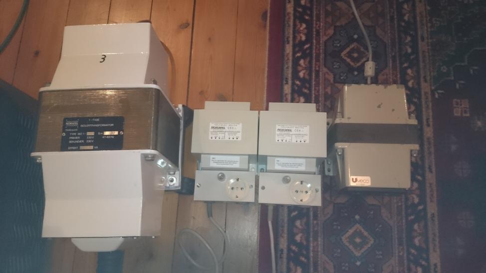

    "Isolasjonsevne mellom primær og sekundær vikling"
    Hvor langt ned i frekvens demper de?Noratel sier fra 5kHz og oppover.60dB fase - fase.
    Plitron,balaced power,fra 3kHz og opp.
    Hvor stor kan dempingen være fra,la oss si ..30kHz og NED??.
    Noratel støydempingstrafo.
    SÅ MYE DEMPER DE PROBLEMET,MÅLT I STIKK OG PÅ FILTER UT FRA SEKUNDÆRSIDEN.
    PROBLEMET,DE GRÅ SØYLENE GÅR RETT TIL VÆRS.
    ÅRSAK;KAPASITANS.pF og nF

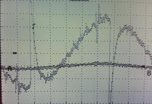

    Så kapasitansen på de to kursene som er benyttet.
    Tidligere brukt kurs til stereoen,da er vi over på uF og området 50-2500Hz,og den måler 3.6uF.
    Da blir målingen seende slik ut.
    Måler vi den nye dedikerte kursen til stereoen,som har en kapasitans på 2.1uF.

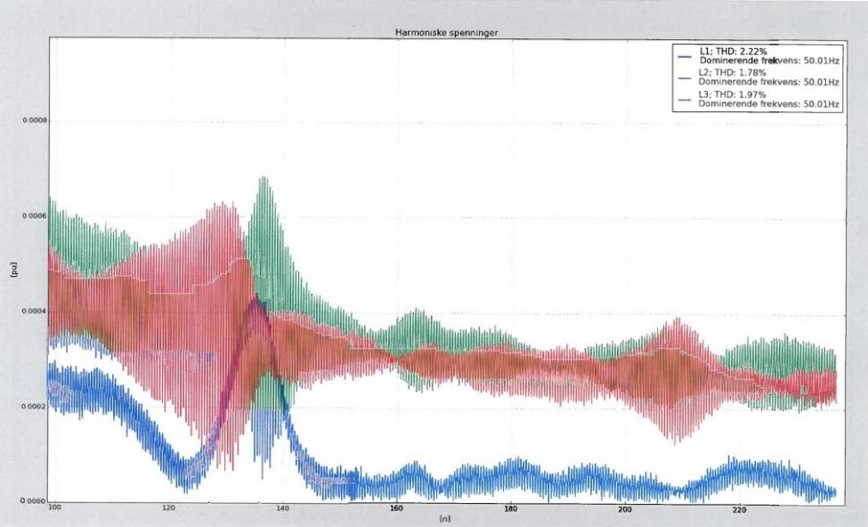

    Nå vet ikke jeg kapasitansen på sentralnettet,koridor sør-vest,men det skal ikke mer enn ca. 0.3uF for å
    gi en resonans på 1150Hz der.på 230V siden her,og på 66kV,Håvik (Haugesund/Karmøy).

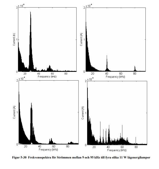

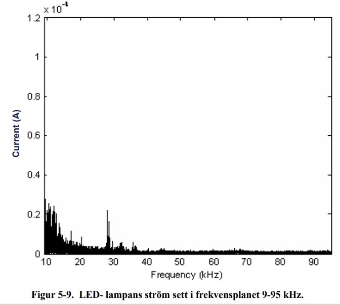

    Men årsaken til støykilde (4-5 kHz)som ble forsterket pga kabler og filtre var kampakt lysrør.
    Ved å bytte de ut med LED forsvant mesteparten av støy som påvirket elektronikken.
    Og ved å skille kursen til stereoen ser det ut til at det er lite igjen som påvirker,
    og apparatkabel kan ikke jeg lenger høre forskjell på.
    Rimelig store forskjeller på støystrømmene.Kompaktlysrør og LED.
    Siden lydproblemet hos meg og gamle Soundgardens lokaler i Haugesund og Budals Radio,Kopervik var identiske.
    Budal var godt opplyst med lysrør.

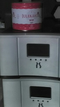

    Slukoteket er ujordet (originalt, fra 1974) som seg hør og bør... Alle apparater er plugget inn i ujordet kontakt - i.e. ingen mulighet for jord/chassisforbindelser apparatene imellom slik en kan få ved bruk av jordet padde etc. Som strømkabler benyttes stort sett de som følger med apparatene. Forsterkere til 150-200.000 leveres ikke med dysfunksjonelle kabler.....

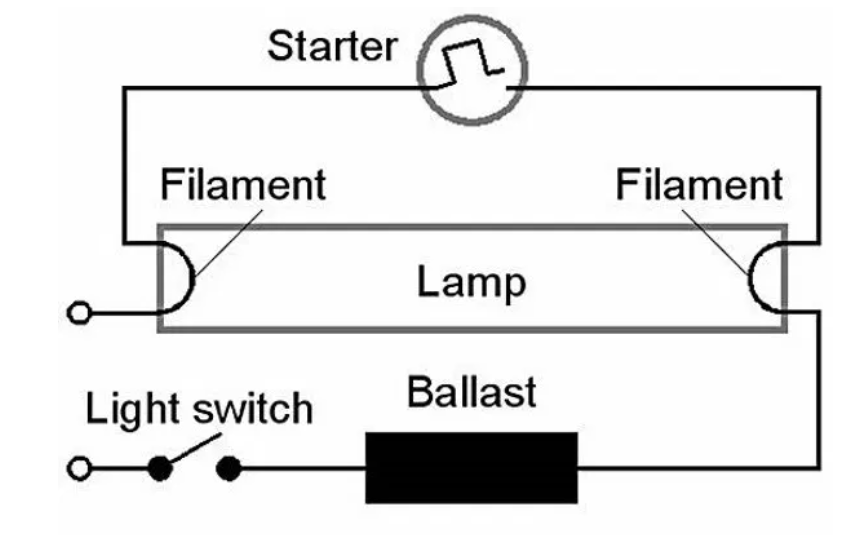

    Så lysstoffrør er ikke bra ?
    Skal se å få byttet til LED i så fall...

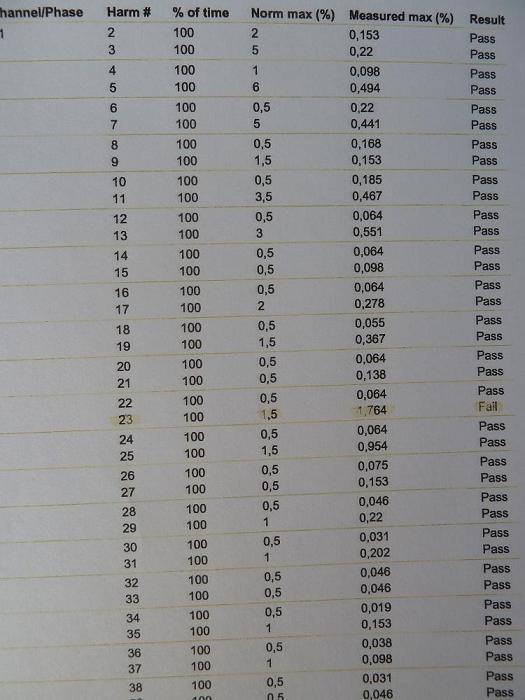

    I "øydrift" med diesel aggregat,med THD,5 og 7 harmoniske langt over forskrift steg temp kun noen få grader.
    Begge de to siste varianter gav lyd uten noe særlig artefakter.
    + 70 grader varianten var ødeleggende for både lyd og elektronikk.
    Så støy er så mangt.

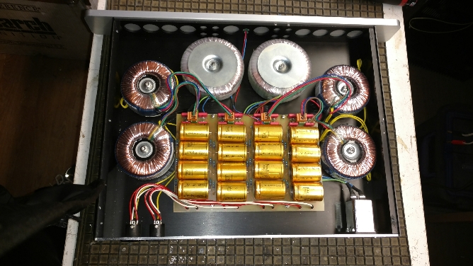

    Mulig min målemetode får feil-ubrukelige verdier ang kapasitansen på min ringkjerne,7-800pF.
    Men dersom verdiene i linken din stemmer, så er det overaskende lite kapasitans som skal til..
    Din påstand at det ikke er kapasitansen som betyr mest står i grell kontrast til hva John Curl mener.
    "For preamplifiers and other line-level components, the old type EI transformers or what’s called a D-core or split C- core transformer is actually better than a toroid. First of all, they tend to be more compact, and second, and perhaps more importantly, they have very low capacitance between the windings.
    This can be a problem when Toroids are used in low signal level applications; the windings are on top of each other so they talk to each other. It used to not be so bad but today the AC power is so dirty. Harmonics that are created by high frequency fluorescent lights, fax machines, computers, you name it. All this new stuff, that’s only been around for maybe the last 10 years, tends to get into the power supply through the transformer and then in to he grounding system and ultimately into our sound system. So then people have to of course use expensive power conditioners to repair the problem but if you fix it in the first place then its not so important
    Vis vedlegget 685141

    Støykilde (4-5kHz) hos meg?
    Først trodde vi den stammet fra sentralnettet.
    Her målt på avgang ved produksjonsted.
    Vis vedlegget 685158

    3. Noratel støydempingstrafo
    Du har noen bilder av støydempingstafoer i posten din sammen med målinger som viser at de grå søylene i grafene går opp.
    Du drar konklusjonen slik:
    Men er det så riktig det da? Nei, det er i beste fall en plausibel hypotese.
    En mer nærliggende årsak er at induktansen i transformatoren sammen med allerede eksisterende kapasitans og induktans i strømnettet ditt har laget en svingekrets som oscillerer. Altså helt i tråd med forskerne og Rønneberg, men ikke på grunn av det du tror.

    8. LED og lysrør.
    Lysrørarmatur har en stor induktans i serie med lysrøret (ballast).
    Denne ballasten er en stor induktans som sitter der for å sammen med starteren generere høyspenninger som tenner gassen i lysrøret når man skrur på lyset Dere husker flimringen). For å kompensere for denne induktansen utstyres de fleste armaturer med en kondensator som "nøytraliserer" denne induktansen slik at ikke strømforbruket skal blir feil beregnet. Hmmmm... masse både induktans og kapasitans på strømnettet? Ymir ikke glad..
    Ja, dette er en styggedom. La det ikke være noen tvil.
    Men å hevde at LED er så mye bedre? Tja. Hvis switch mode strømforsyningen i disse er godt nok filtrert så vi ikke får problemer med (usynkronisert) supraharmoniske harmoniske frekvenser så ja.
    Problemet er imidlertid at dette ikke er tilfellet. Her varierer det mye i forhold til produsent. Jeg vil ikke ha ufiltrert SMPS på samme kurs som steroeoanlegget.

    3.Beklager å ha glemt det vesentligste ang målingen ut fra Noratel støydempingstrafo.
    Målingen som viser kraftig økning av støy ble foretatt i Consonace nettfilteret med Electrocompaniet kabelen
    tilkoblet sekundærsiden på Noratel`n
    Sammenheng?
    LED vs kompakt lysrør?
    Nå er det kompakt lysrør som varierer svært mye mht støy.Noe også amerikanske myndiheter ar rapportert til i en rapport jeg leste for mange år siden,lenge før målingene som Rønnberg viser i sin rapport.
    Nkom sa også til meg at enkelt av disse lagde så mye støy at de ALDRI burde ha vert ute på makedet.
    At kompakt lysrørene varierer svært mye er en av grunnene til at hun tar med 4 eksempler på målinger av disse.
    Og hvor store er så forskjellene på støystrømmene?

    1.Nå var det netteier som foretok disse målingene og viste og forklarte om denne økte amplituden rundt 4kHz bl.a.
    Har en del filer fra målingene,men vet ikke hva som er hva,og det trengs en Hioki for å få lest de.
    Sammenheng?
    Vis vedlegget 685598
    Vis vedlegget 685603
    Vis vedlegget 685604

    Vis vedlegget 683887
    De tynne, grønne (og blå?) ledningene ved strøminntaket på høyre side.... De er jammen tynne gitt. Blir'e hifi av dette da?
    Tenk hvor mye rimeligere den hadde blitt dersom det hadde som @Armand sier.
