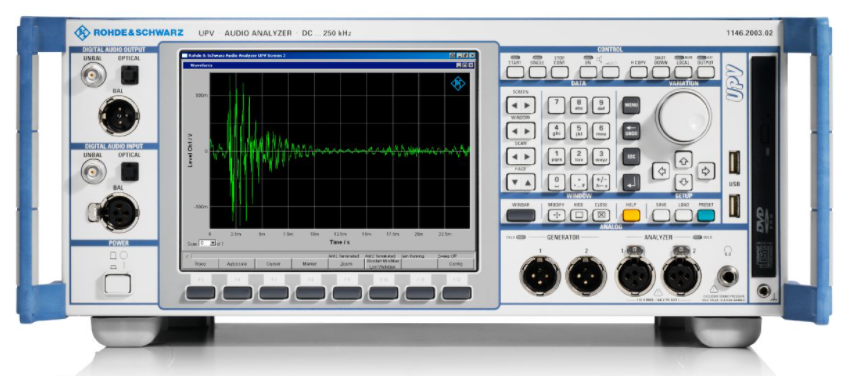

    Er planen å måle på utgangen av forsterker, med og uten tweeks?
    Ja det må vi jo gjøre.
    Med denne så ser man hva som foregår i audioområdet ned til rundt -160dBV (10nV) eller 1uV integrert RMS støy i frekvensområdet opp til 20kHz

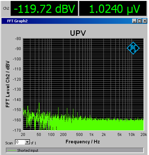

    Her er en test jeg gjorde her om dagen med kortsluttede innganger. Det sniker seg inn bittelitt støy fra nettet som vi kan se ved 50Hz, 150Hz, 250Hz osv., men det vi skal måle kommer til å være langt over dette nivået. Jeg gjetter at Gryphon Mephisto legger seg rundt -120dBV.
    Vis vedlegget 754214
    Vis vedlegget 754212
    Men vi må måle frekvenser opp i frekvens på høyt volum? Støygulv er en ting, men det lave suset er ikke så veldig plagsomt. Det er detaljene som blir klare, rene og separert når strømmen er ren. Hvertfall det jeg har lyst du kan prøve å målt om mulig. 😊
