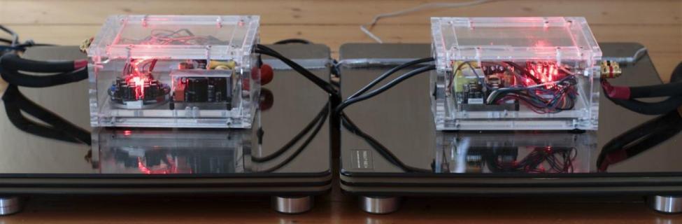

    Har lavet den som monoblokke 300 W trafo og 45 VDC 100.000 uf. og 6 kanals med 78.000 uf for hver 3 trin ( 500 W trafo 47 V dc til hver side )
    Bedst for stabilitet at holde spændingen omkring 45 Vdc. Tomgangstrømmen er lav. Hold dig fra dem hvis dit system er MEGET analytiskt. Jeg monterede dem med solidcore kobber kabler overalt og 0,15 ohm i serie med udgangen.
