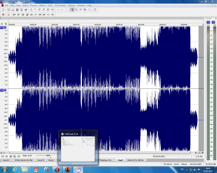

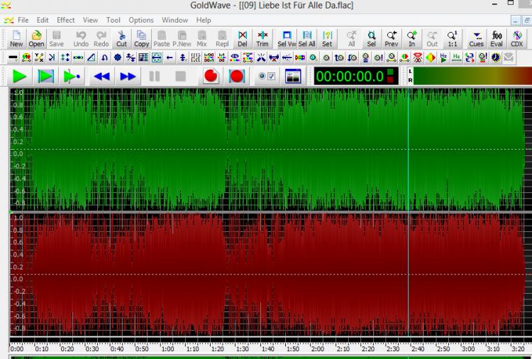

    Litt pirk dette, men de to siste Rammstein låtene ser helt like ut.
    S
    Sommerand
    Det har du vist ret i

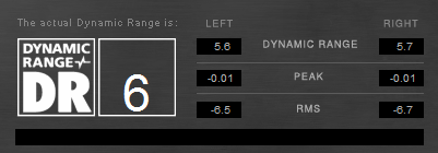

    En Dynamic Range værdi på 6 er dårligt DR Database men som man kan se klippes der ikke, men der er sat en limiter værdi på -0.01 db så tættere på 0 kan man ikke komme.
    En limiter er også er en slags komprimering som virker ved at skære alle spidserne af på en pæn måde ved en værdi produceren bestemmer, typisk 0.1 db fra fuld udstyring.
    Så selv om noget ser ud til at det klipper i et redegerings program er det ikke sikkert det gør , man nødt til at gå helt tæt på, så opdager man som regel at det ikke klipper men at der er brugt limiter.
    Visningen af DR værdi er et plugin for Foobar Dynamic Range Meter

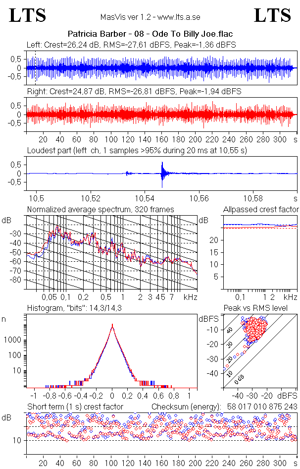

    Angående Patricia Barber så er hendes plade ikke særlig komprimeret, selv om det umidlbart godt kan lyde sådan, nummeret i ovenstående indlæg har en DR værdi på 12, men det ser ud til at der også bruges limiter på hendes plader, her sat til -0.1 db.
    Problemet med Barber er sådan set være end komprimering efter min mening, fordi her kan man virkelig tale om EQ lyd , manipuleret, EQ'et og fløde behandlet så der med garanti ikke er en naturlig tone tilbage på pladen.
    Alt er manipuleret og EQ'et i en grad så jeg for brækfornemmelser allerede fra den første tone.
    Men det er som sagt lavet/designet sådan for at det skal lyde feeedt g lækkert på det gennemsnitlige stereoanlæg og det er der jo også nogen som synes at det gør, og fred være med det , problemet er bare når den slags hifiiiii l..t bliver brugt som reference for hvad hi-fi er, og til vurdering af hi-fi apparater.

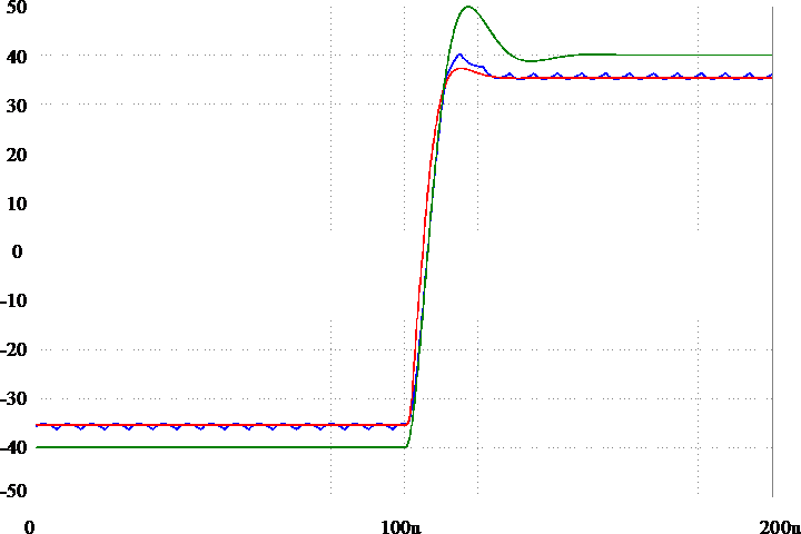

    så la oss si at 5-6 V/us er tilstrekkelig for å stige minst like fort som ethvert hørbart signal uten TIM eller SID (som er en bedre betegnelse på fenomenet). De fleste moderne forsterkere har slew rates fra 15 V/us oppover til flere hundre. Raskt nok i massevis til at dette bare ikke er et problem. Kanskje det problemet eksisterte rundt 1970, men nå er det der ganske misvisende.
    Med denslags stigetider er det også en bedre tilnærming å si at spenningssignalet når utgangen i samme øyeblikk som det når inngangen. Den bølgen forplanter seg med en anseelig andel av lysets hastighet, kanskje 40-50 %, og et signal som går med sånn ca 150000 kilometer i sekundet bruker ikke så fryktelig lang tid på å krysse et 20 cm bredt kretskort. Sammenlignet med stigetidene og endringsratene i selve lydsignalet er det momentant. Det oppstår ikke hørbare "ekkoer" eller forvrengningsprodukter av at signalet reflekteres frem og tilbake mellom utgang og inngang via feedback-kretsene. Spenningssignalet er bare der, alle steder samtidig.
    Channel Islands er Hypex UcD-forsterkere med et par egne tweaks, forresten.
    Shown below in blue is the large-signal step response of a UcD running off 40V rails. The red curve is the step response of the lowpass filter (the ideal response) and green is the response of the output filter only, to a 80V step.
    Så er det da godt at sådan en UCD lige klarer 8-9V pr uS i medvind og ned af bakke, taget herfra Hypex Electronics BV - UcD
    Ps Og du burde måske tænke lidt over hvad grundbetingelsen er for at modkobling virker efter hensigten.
    Ja, som sagt er det omtrent dobbelt så mye som nødvendig for å gjengi ethvert hørbart signal uten Slew-rate Induced Distortion. Det er dessuten ikke spesielt sannsynlig at en musikkinnspilling inneholder et signal med 0 dBFS ved 20 kHz, så sikkerhetsmarginen er egentlig mye større enn 2x her. Det er utgangsfilteret (induktans) som ruller av ved ca 40 kHz og gjør den UcD-forsterkeren såpass "treg", forresten. 40 kHz = 2 x 20 kHz, ikke sant? SID oppstår gjerne på inngangen, og den er mer enn rask nok.
    Grundbetingelsen? Tenker du på tilstrekkelig høy open loop gain opp til tilstrekkelig høye frekvenser? Grunnen til at de fleste forsterkere har økende forvrengning ved høye frekvenser er at open loop gain faller med 6 dB/oktav over en eller annen frekvens, og at NFB-faktoren faller tilsvarende. Her er et typisk eksempel, THD+N i 4 ohm med hhv 2, 20, 100 og 300 W effekt:
    Forvrengningen stiger fra et sted rundt 1 kHz. Samtidig øker utgangsimpedansen raskt, dvs at dempefaktoren faller, hvis man foretrekker å se det på den måten:
    Det som egentlig skjer her er at forsterkeren slipper opp for open loop gain, og at tilgjengelig negativ feedback avtar raskt over 1 kHz. Det er i sin tur en balansegang med stabilitet. En "ultrarask" forsterker vil oscillere for et godt ord og vil være ganske kilen på kapasitive laster. Den "trege" UcD-forsterkeren du viste har flat utgangsimpedans, flat frekvensgang og flat forvrengning til over 20 kHz. NCore også, bare med mye bedre tall.

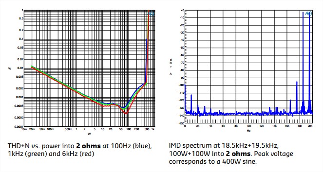

    Jepp. Drukner i det termiske støygulvet og oppløsningen på måleriggen. Det der har jeg selv diskutert med Bruno Putzeys, og han var ganske klar og sterk på akkurat det punktet. På en måling av THD+N er det først ved ca 10 W at det blir såpass mye forvrengning at den stikker opp over støygulvet ca -138 dB under full utstyring. Det ser man tydelig på grafene:
    Den første delen av THD+N-kurvene, den som er rett og skråner nedover med økende frekvens, er støygulvet. Det ligger på et fast nivå, men blir prosentvis lavere og lavere andel av signalet ved høyere effektuttak. Derfor skråningen. Rundt 10-15 W brytes den rette linjen av egentlige forvrengningskomponenter. Man kan selvsagt ekstrapolere litt ut fra hvordan forvrengningskurven ser ut på UcD-forsterkere og gjette at forvrengningen ved 1 W også er et sted rundt 0,0005 %, men det er noe sånt som -158 dB under fullt signalnivå og 20 dB under støygulvet. Det blir nok litt vanskelig å få tak på, selv med nyeste Audio Precision målerigg. Legg merke til at de kurvene er i 2 ohms last, forresten. Ganske tøff liten krabat dette.
    Edit: Jeg tar forresten tilbake det jeg skrev om at den bør greie 1600 W i 4 ohm ved brokobling. Disse kurvene viser at det gjør den ikke, ettersom det blir ca 600 W i 2 ohm før den treffer de "magiske" 1 % THD. Da blir det nok 800 W i 8 ohm og 1200 W i 4 ohm ved brokobling, ja.
    Vis vedlegget 190293
    Forvrengningsmålinger sier selvsagt langt fra allt, men la oss for moro skyld tenke oss at det her totalt sett er så bra, ville alle hatt en slik ? Neppe - jeg tror ikke alle ønsker en ekstremt gjennomsiktig forsterker uten egenlyd. Positiv egenlyd skal det være , men bær det være i sluttrinnet ? Holder det med positive egenskaper i dac/stepup og pre ?
