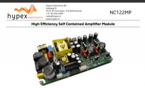

    Det var jaggu på tide at de kom med sånne integrerte moduler, noe ICEpower har hatt siden 2003 ....
    Fredrik.J
    07.02.2011
    260
    134
    27
    Dette er vel OEM-moduler uten inngangs-/buffertrinn ala Anaview AMS0100/AMS1000. Veldig like i effekt også.

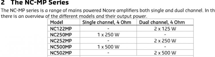

    Nå ble jeg i tvil om jeg skal realisere planen med 3x nc400 eller om jeg skal prøve meg på disse nye modulene når de kommer...
    Hvorfor spesifiserer de effekten i 4 ohm forresten? Fordi det ser bra ut på papiret?
    S
    Syncrolux
    Sikkert fordi de fleste høyttalere er langt nærmere 4 enn 8 ohm

    Ncore NC400 har ingen problemer med laster ved 2 ohm. NC500 leverer mindre watt i det område sammenlignet med NC1200.

    Jeg vet ikke hvor du har informasjonen din fra, men f. eks. NC400 gir 200W i 8 ohm, 400W i 4 ohm og 580W i 2 ohm.

    Det gjør de. Unntaket er NC500 som leverer mindre i 2 ohm sammenlignet med 4 ohm. Derimot gir den mer watt i 4 ohm enn ved 8 ohm. NC1200 leverer forøvrig hele 1200W i 2 ohm. Det er en OEM modul som utelukkende selges til utvalgte produsenter. F.eks Merill Audio.
    Nå vet jeg ikke hva du trenger av krefter, men NC400 ser ut til å måle litt bedre på det meste sammenlignet med den nye serien. Hva som er hørbart er en annen sak.
    Hypex selv mener de nye modelene er bedre lydmessig enn NC400... De mener selv de ikke har laget noe bedre lydmessig enn NC500MP eller NC502MP som kommer nå.
